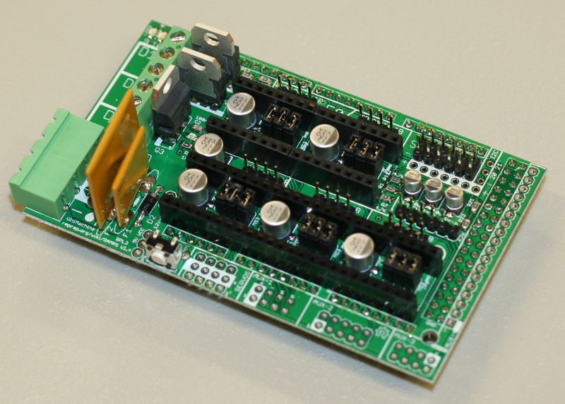

MIHAnik22 писал(а):michael-yurov, все по стандарту Рампс 1.4- это плата куда втыкаются драйвера для шаговиков.
А, ну теперь все понятно - самый обычный "Рампс 1.4".
Куда же еще драйверы то втыкать, как не в "Рампс 1.4" :hehehe: :hehehe: :hehehe:
А нет нормальной фотографии, чтобы хотя бы увидеть, что на плате стоит?
800px-RAMPS1-3_fin.JPG (2325 просмотров) <a class='original' href='./download/file.php?id=32528&mode=view' target=_blank>Загрузить оригинал (77.25 КБ)</a>

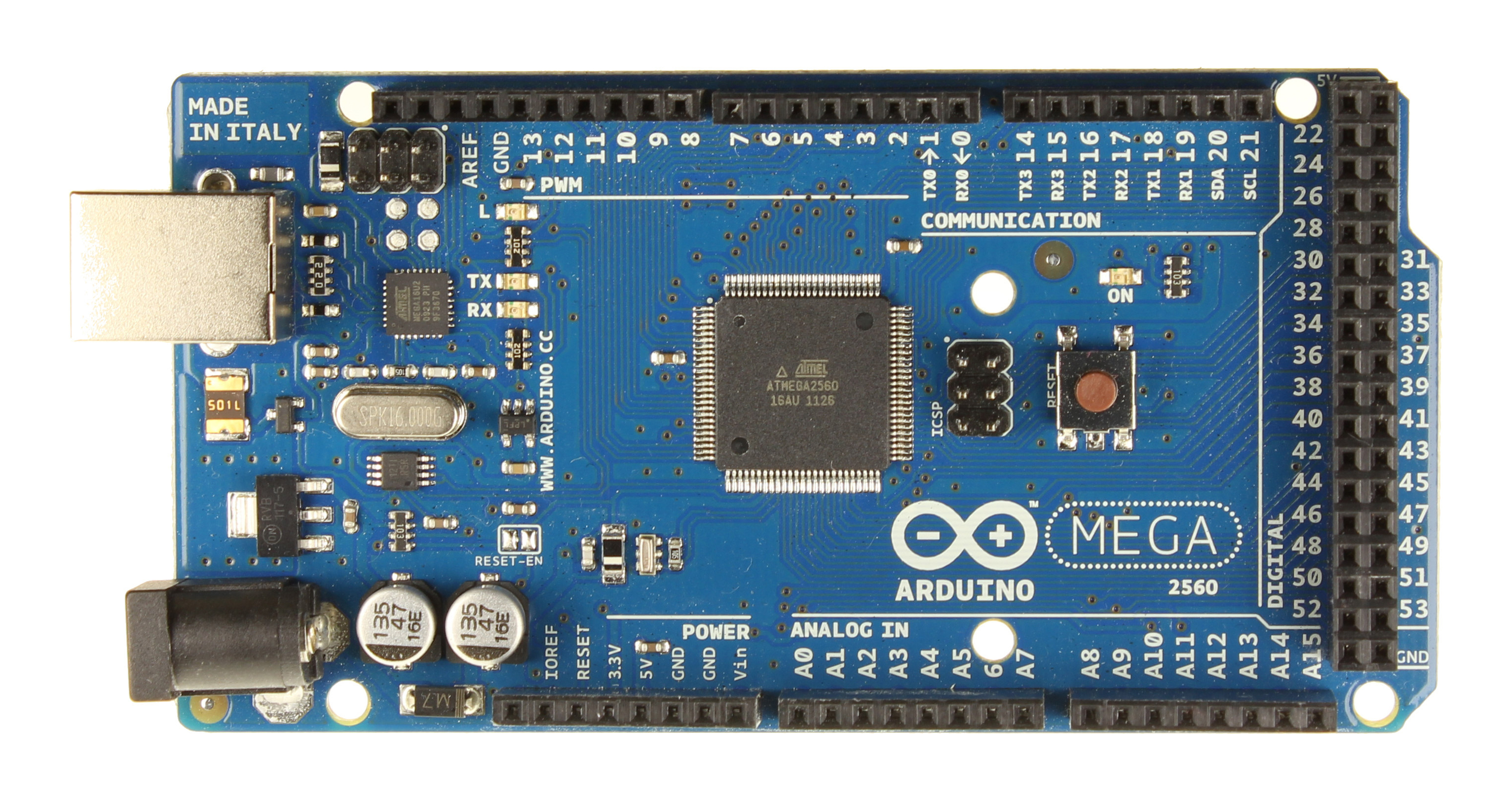

MIHAnik22 писал(а):Ардуино мега 2560.
Это какая-то конкретная модель?
У всех плат с таким названием одинаковая разводка? (без подколов)
Т.е. если я в поиске напишу - он мне покажет точно такую же плату, как у тебя?
Mega.jpg (2325 просмотров) <a class='original' href='./download/file.php?id=32527&mode=view' target=_blank>Загрузить оригинал (2.65 МБ)</a>
arduino-mega-2560-microcontroller-back.jpg (2325 просмотров) <a class='original' href='./download/file.php?id=32526&mode=view' target=_blank>Загрузить оригинал (347.87 КБ)</a>

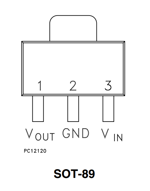

MIHAnik22 писал(а):С новым стабилизатором 78L сот89 греемтся он сам и ощущается нагрев основного чипа.
Плохо, что греется основной чип. Но небольшой шанс на удачу все же остается.
MIHAnik22 писал(а):У меня ощущение что сот 89 не годится...Завтра попробую сот 223 где нить раздобыть.
Ты в курсе, что у них разная "распиновка"?
2014-08-31 21-21-26 Скриншот экрана.png (2325 просмотров) <a class='original' href='./download/file.php?id=32524&mode=view' target=_blank>Загрузить оригинал (16.55 КБ)</a>
2014-08-31 21-22-47 Скриншот экрана.png (2325 просмотров) <a class='original' href='./download/file.php?id=32525&mode=view' target=_blank>Загрузить оригинал (12.29 КБ)</a>

да все как у меня, только может цвет рампс не такой. вот моя.
Фото0062.jpg (2323 просмотра) <a class='original' href='./download/file.php?id=32530&mode=view' target=_blank>Загрузить оригинал (1.72 МБ)</a>
хм, по поводу распиновки не знал. Как же быть?Оо
Re: Ramps, лсд монитор заполняется квадратами
Добавлено: 31 авг 2014, 19:26
MIHAnik22 писал(а):хм, по поводу распиновки не знал. Как же быть?Оо
Полагаю - опечалиться и больше не допускать такой ошибки.
Стоит впаять правильно - вдруг заработает?
Добавлено: 31 авг 2014, 19:39
MIHAnik22
michael-yurov, е мое, так что получается... я сот 89 врубал не в ту схему? Странно но ардуиновский стабилизатор 1117 такой же мне казалось по распиновке, у них с обратной стороны у обоих дорожка шла по центру. Я думал это GND.
