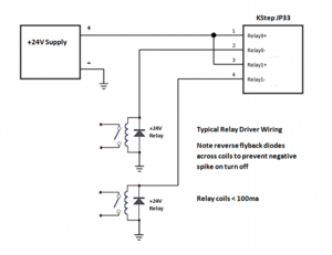

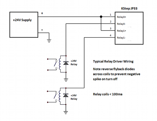

Доброго дня. Запускаю управление шпинделя и помпой от K-Step. Встал вопрос - схему управления реле собрал согласно мануалу:
RelaysKStep.png (6886 просмотров) <a class='original' href='./download/file.php?id=37321&sid=0ead14b365580f00a15f0683fc56e6ef&mode=view' target=_blank>Загрузить оригинал (115.77 КБ)</a>
Биты для управления выходами K-step "0" и "1"? У меня реле на 12V и соответственно подано напряжение 12V, прописал на кнопку M3 - установить для битов "0" и "1" состояние "1", при нажатии на кнопку реакции нет (после прописывания действий на кнопку INIT нажимался). Я не верно прописал что-то? (при 24V тоже самое, просто подключил цешку вместо реле - всегда 1,4V на выводе 2 и 4 относительно выводов 1 и 3)

AlexNikov писал(а):при 24V тоже самое, просто подключил цешку вместо реле - всегда 1,4V на выводе 2 и 4 относительно выводов 1 и 3
Попробуйте относительно земли измерить.
Это вы падение напряжения на диоде измеряете. Там оптрон, как ключ открывается/закрывается.
AlexNikov писал(а):после прописывания действий на кнопку INIT нажимался
Код в студию.

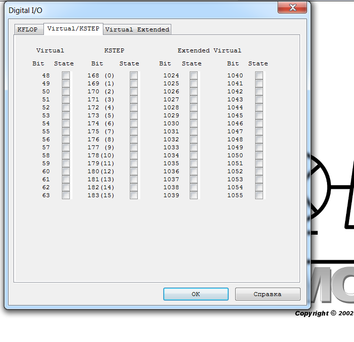

С Кстепом дело не имел, но на вкладке пинов, есть другая нумерация.
kstep.png (6862 просмотра) <a class='original' href='./download/file.php?id=37325&sid=0ead14b365580f00a15f0683fc56e6ef&mode=view' target=_blank>Загрузить оригинал (63.55 КБ)</a>

Относительно 0V на выводах 1 и 3 +12V, на выводах 2 и 4 0V. Насколько я понимаю при активации нужных битов, на выходах 2 и 4 так же должно быть 12V, т.к. транзисторный ключ будет открыт током опто-транзистора в оптопаре, приложенным к базе ключа.

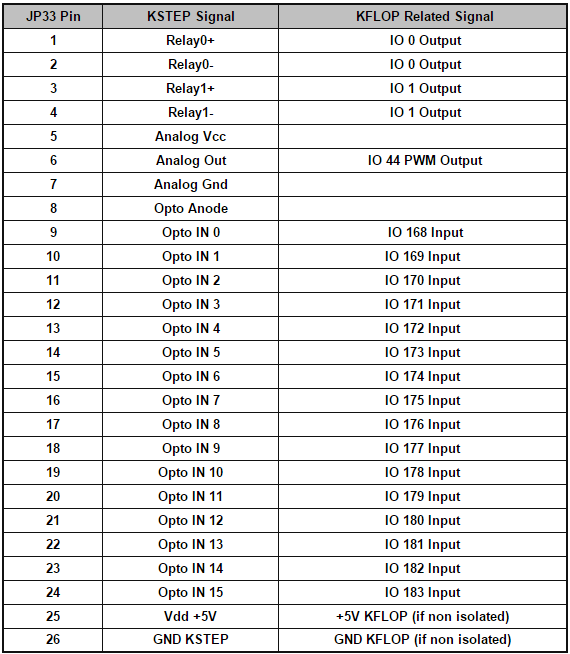

Пины 168-183, это пины для входных сигналов:
K-step.png (6860 просмотров) <a class='original' href='./download/file.php?id=37326&sid=0ead14b365580f00a15f0683fc56e6ef&mode=view' target=_blank>Загрузить оригинал (46.35 КБ)</a>

AlexNikov писал(а):Относительно 0V на выводах 1 и 3 +12V, на выводах 2 и 4 0V. Насколько я понимаю при активации нужных битов, на выходах 2 и 4 так же должно быть 12V, т.к. транзисторный ключ будет открыт током опто-транзистора в оптопаре, приложенным к базе ключа.
Верно.

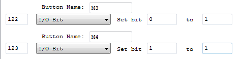

В настройках KMotion прописал управление пинами так:
Вроде все верно. Но реакции нет. :( Номера битов судя по мануалу "0" и "1" :thinking:
