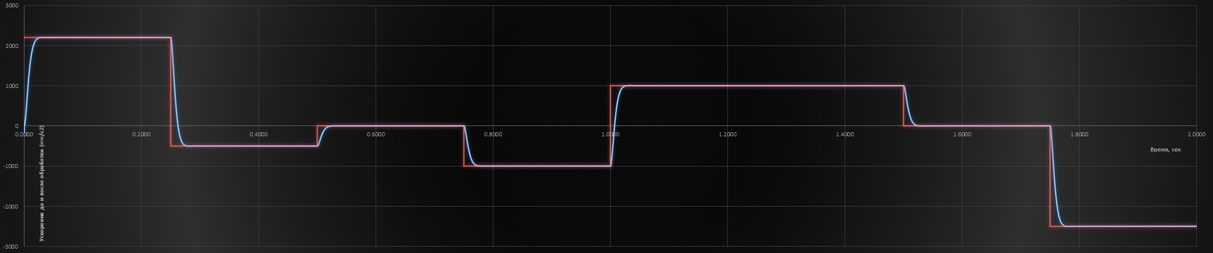

Тут не совсем S-кривая изменения скорости, график немного не такой.
В случае S-кривой должен быть трапецеидальный график ускорения с острыми углами.
У меня получился немного зализанный:
график ускорения.png (3886 просмотров) <a class='original' href='./download/file.php?id=34961&mode=view' target=_blank>Загрузить оригинал (337.01 КБ)</a>
Прошу обратить внимание.
Это не график положения!
И даже не график скорости!
Это график ускорения, и сглаженные углы на графике не имеют никакого отношения к траектории!
Хуже это или лучше - сложно сказать.
Причина, по которой я не могу сделать стандартную S-кривую скорости - то, что СтепМастер не знает, какие заданы предельные ускорения, скорости и микрошаг в системе управления.
И вторая причина - в необходимости синхронной работы всех осей (такой алгоритм, как у меня позволяет внести одинаковую (и при этом минимальную по величине) временную задержку в сигналы всех осей, вне зависимости от скорости и ускорения), это очень важно для максимального приближения к расчетной траектории.
