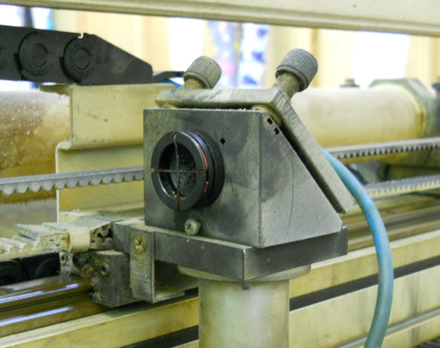

niksooon, а это просто не закреплённое зеркало или какая то хитрая конструкция пилотного луча (красного указателя)?

это зеркало с механизмом юстировки.. поворачивает луч в дырдачку на портале.. с другой стороны еще одно такое же зеркало - поворачивает луч в сторону головы.. и на голове еще одно такое же зеркало - поворачивает луч униз...

Hanter писал(а):это зеркало с механизмом юстировки.. поворачивает луч в дырдачку на портале.. с другой стороны еще одно такое же зеркало - поворачивает луч в сторону головы.. и на голове еще одно такое же зеркало - поворачивает луч униз...
:D Спасибо, это я понимаю, есть лазер в наличии.
Заинтересовали именно две "открытые створки".

В эту рамочку с окошком при юстировке вставляется AL втулка с боковым разрезом , в который можно запихать бумажку..... далее думаю сами догадаетесь что к чему и почему........

niksooon писал(а):В эту рамочку с окошком при юстировке вставляется AL втулка с боковым разрезом
это как? насколько я помню и вижу на этом фото, это окошечко стоит по центру луча лазера и прямо перед зеркалом.
как в него втулку пихать? можно схемку, аль чертеж? мы б затеяли вертеж (с)
я ставил пленку ЗА этим окошком и выравнивал луч точно по центру круга - окошка.
Re: как я лазер строил.......
Добавлено: 16 сен 2014, 08:30

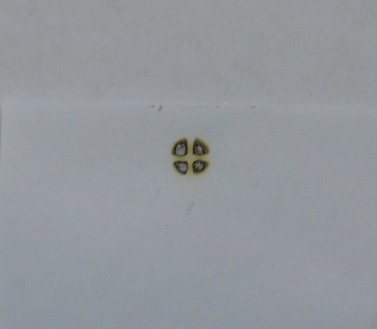

втулка в виде стакана. с боку прорезь. со стороны "без дна" проволочное перекрестье. в прорезь вставляется бамажка.. втулка вставляется в отверстие.. лазер "стреляет" коротким импульсом. почерневшая или прогоревшая бамажка за перекрестьем показывает куда попал луч..

обещаные фотки:
"стаканчег с прицелом"
DSCN8455.JPG (5375 просмотров) <a class='original' href='./download/file.php?id=33244&mode=view' target=_blank>Загрузить оригинал (88.09 КБ)</a>
DSCN8460.JPG (5375 просмотров) <a class='original' href='./download/file.php?id=33245&mode=view' target=_blank>Загрузить оригинал (70.29 КБ)</a>
он же в месте установки
DSCN8461.JPG (5375 просмотров) <a class='original' href='./download/file.php?id=33246&mode=view' target=_blank>Загрузить оригинал (149.56 КБ)</a>
с "бамашкою"
DSCN8462.JPG (5375 просмотров) <a class='original' href='./download/file.php?id=33247&mode=view' target=_blank>Загрузить оригинал (120.05 КБ)</a>
"выстрел"
DSCN8463.JPG (5375 просмотров) <a class='original' href='./download/file.php?id=33248&mode=view' target=_blank>Загрузить оригинал (116.87 КБ)</a>
проверка..
DSCN8464.JPG (5375 просмотров) <a class='original' href='./download/file.php?id=33249&mode=view' target=_blank>Загрузить оригинал (68.44 КБ)</a>
и еще раз стаканчик...
DSCN8465.JPG (5375 просмотров) <a class='original' href='./download/file.php?id=33250&mode=view' target=_blank>Загрузить оригинал (67.22 КБ)</a>
