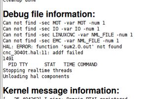

Re: EMC2 и неровная поверхность гравировки
ругается в дебаге: pin 'sum2.out' does not exist
sum2.0.out
Не, в addf нужно просто sum2.0!
И там, где sum2.out добавить 0, чтобы было sum2.0.out. Т.е. компонент sum2 . сущность №0 . пин out.
