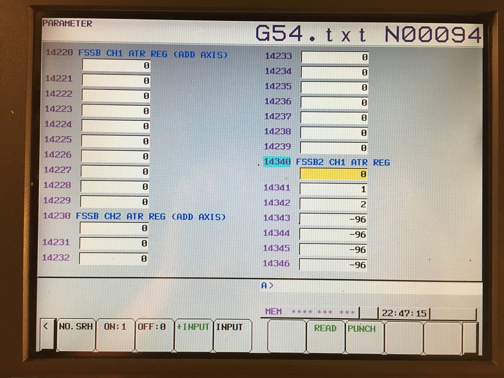

первый же параметр FSSB:
14340 ATR value corresponding to slave 01 on FSSB line 1
14341 ATR value corresponding to slave 02 on FSSB line 1
- When the slave is an amplifier:
Set a value obtained by subtracting 1 from the setting of
parameter No. 1023 for the axis to which the amplifier is
assigned.
то есть установите число в параметре 1023 минус 1. ну да все верно, для X это 0 для Y Это 1 и для Z это 2, но в параметре 1023 у меня еще нет 4 оси.
что ставить тогда в 14343 ?

скинь параметры свои сюда.
в параметре 3336 что написано?

Re: Как поставить на станок FANUC c 31iA5 стойкой 4 ось
в параметре 3336 "99" - это по мануалу стрелочка перехода на следующую страницу. так оно и есть.
в параметре 3328 тоже "99"

Lexxa писал(а):а если 3396=146 поставить?
3396 такого параметра нету у меня.
а если 3336 поставить 146 то последним софт кеем становится AMPLIFIER, но оно не работает. кнопка есть но при нажатии никакого эффекта
Быстрые машины, быстрые станки, любим экстрим во всем. http://www.dk-lab.org/

зато вот на интересные параметры наткнулся рядом с теми где прописываются каналы FSSB. по этим параметрам вообще нет ничего в мануале который 50en со всеми параметрами.
подписано же блин FSSB add axis ))) но что блин это такое.
Нашел на другом форуме список параметров человека, ковыряющего 31i-B5 стойку. И он его настраивал. Так вот, там есть 8130 параметр, описывающий количество осей.
N08111Q1P0
N08130Q1L1P5
N08131Q1P00001001
N08132Q1P00110000
