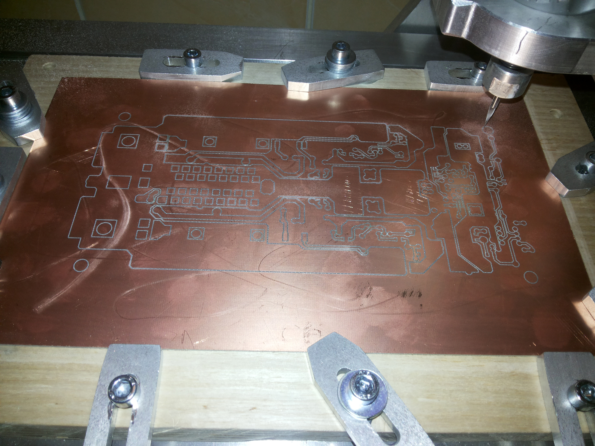

Ну вот после некоторых мучений с CopperCAM начал резать платку под оконечник свой:
20140824_121144.jpg (6486 просмотров) <a class='original' href='./download/file.php?id=32359&mode=view' target=_blank>Загрузить оригинал (1.93 МБ)</a>

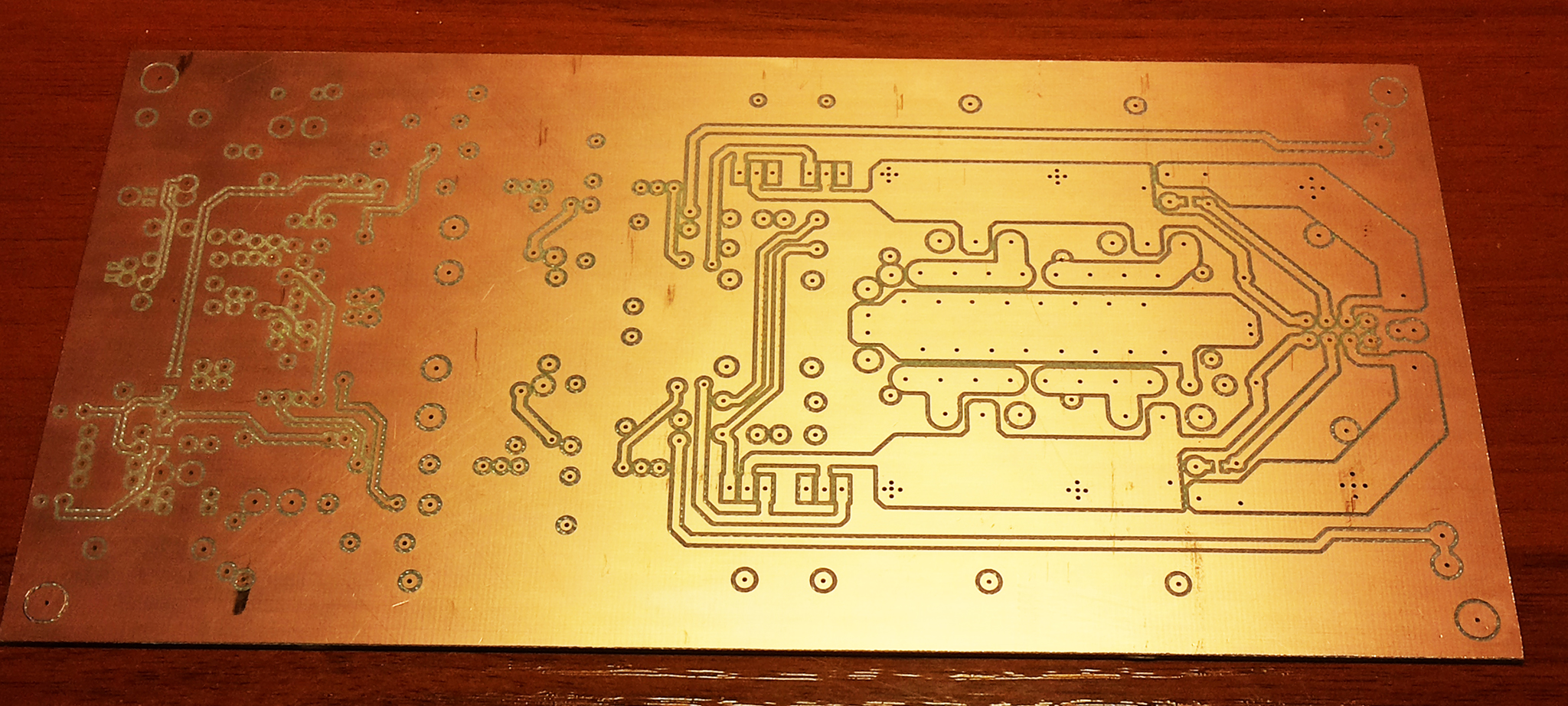

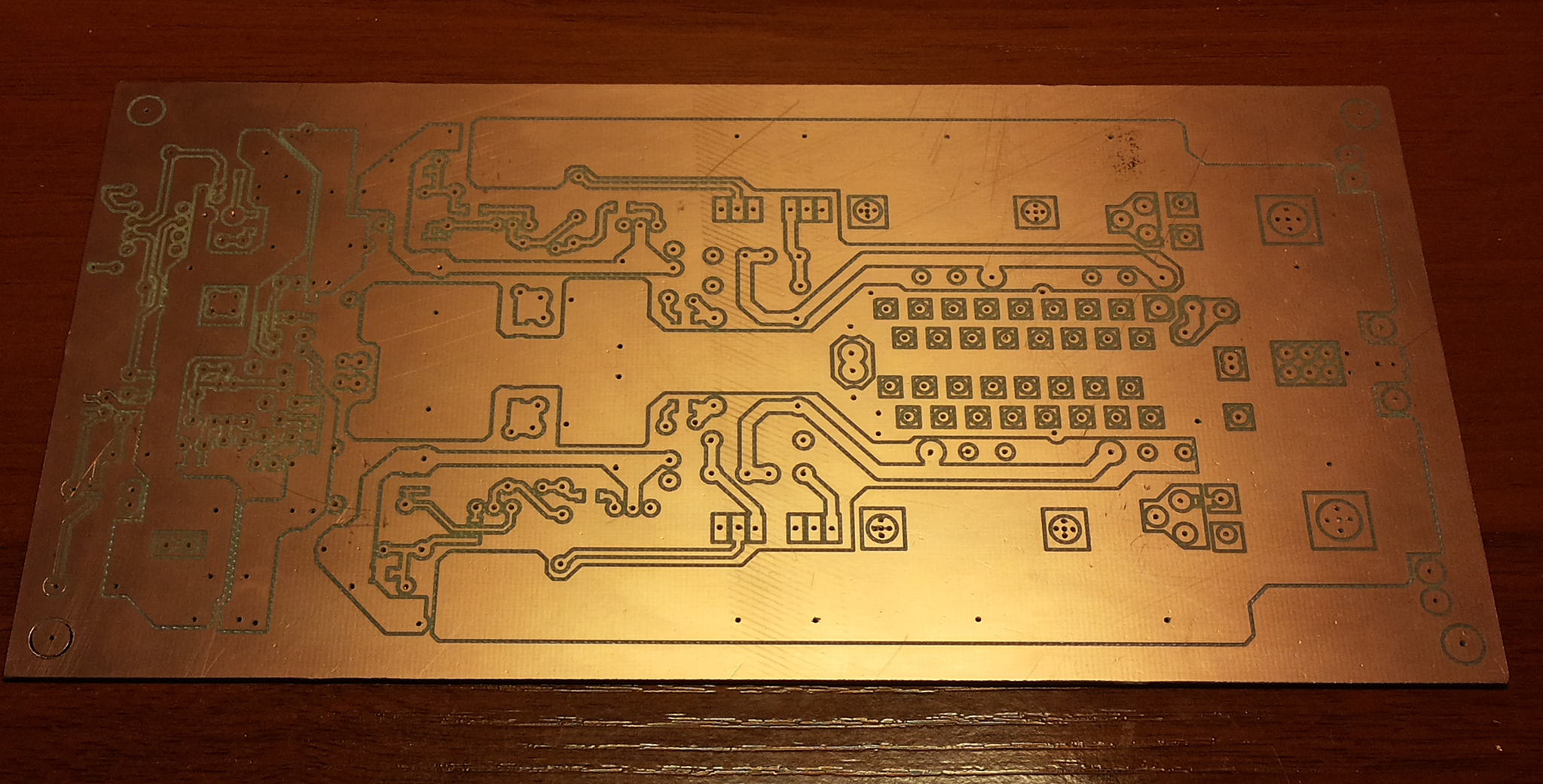

Ну вот вроде довел до ума гравировку двухсторонней платы. Совпадение отверстий получилось идеальным, я доволен как слон :D Есть огрехи в подготовке платы в Layout, но не критичные (выборку пустого поля делать не стал после консультации с автором схемы) буду в дальнейшем оттачивать :hammer: :rasp:
20140829_233554.jpg (6307 просмотров) <a class='original' href='./download/file.php?id=32495&mode=view' target=_blank>Загрузить оригинал (1.49 МБ)</a>
20140829_233601.jpg (6307 просмотров) <a class='original' href='./download/file.php?id=32496&mode=view' target=_blank>Загрузить оригинал (1.4 МБ)</a>

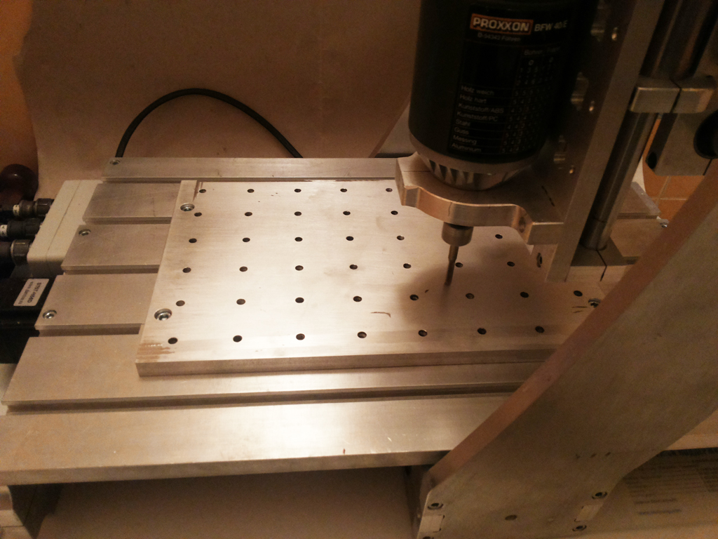

Ну вот прошел столик из алюминия. Буду теперь выводить плоскость и можно будет пользоваться СОЖ (громкое конечно слово для гравировки печатных плта :D ) чтоб не летели по всей ванной пыль и стружки текстолита:
20140908_192319.jpg (6211 просмотров) <a class='original' href='./download/file.php?id=32858&mode=view' target=_blank>Загрузить оригинал (457.91 КБ)</a>

AlexNikov писал(а):Буду теперь выводить плоскость
Наверно правильно сказать "повторять профиль направляющих". ;-)
угу, так видимо вернее...благо текстолит будет прижат так же "по профилю направляющих" :hehehe:
