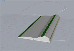

Baha писал(а):не трудно, ваша модель почти шарообразной формы...
переделал модель. лежит все там же.
фреза должна все время находиться в плоскости YZ. вращаем только столик по X.
ага?

Re: гравировка по вектору на поверхности
Сообщение Baha »
Сергей Прохоров писал(а):переделал модель. лежит все там же.
можно сказать и не переделали, взяли срезали края.

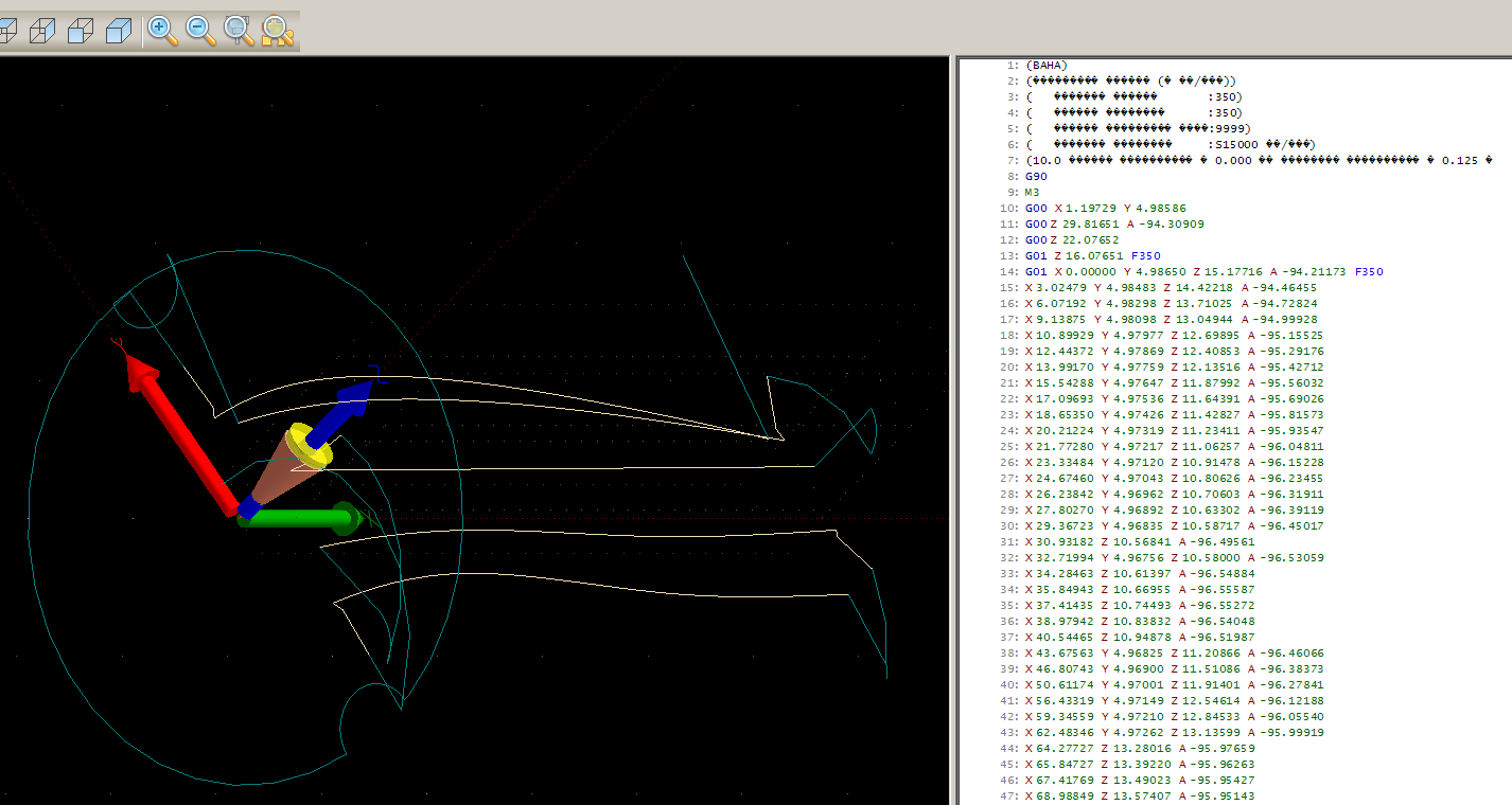

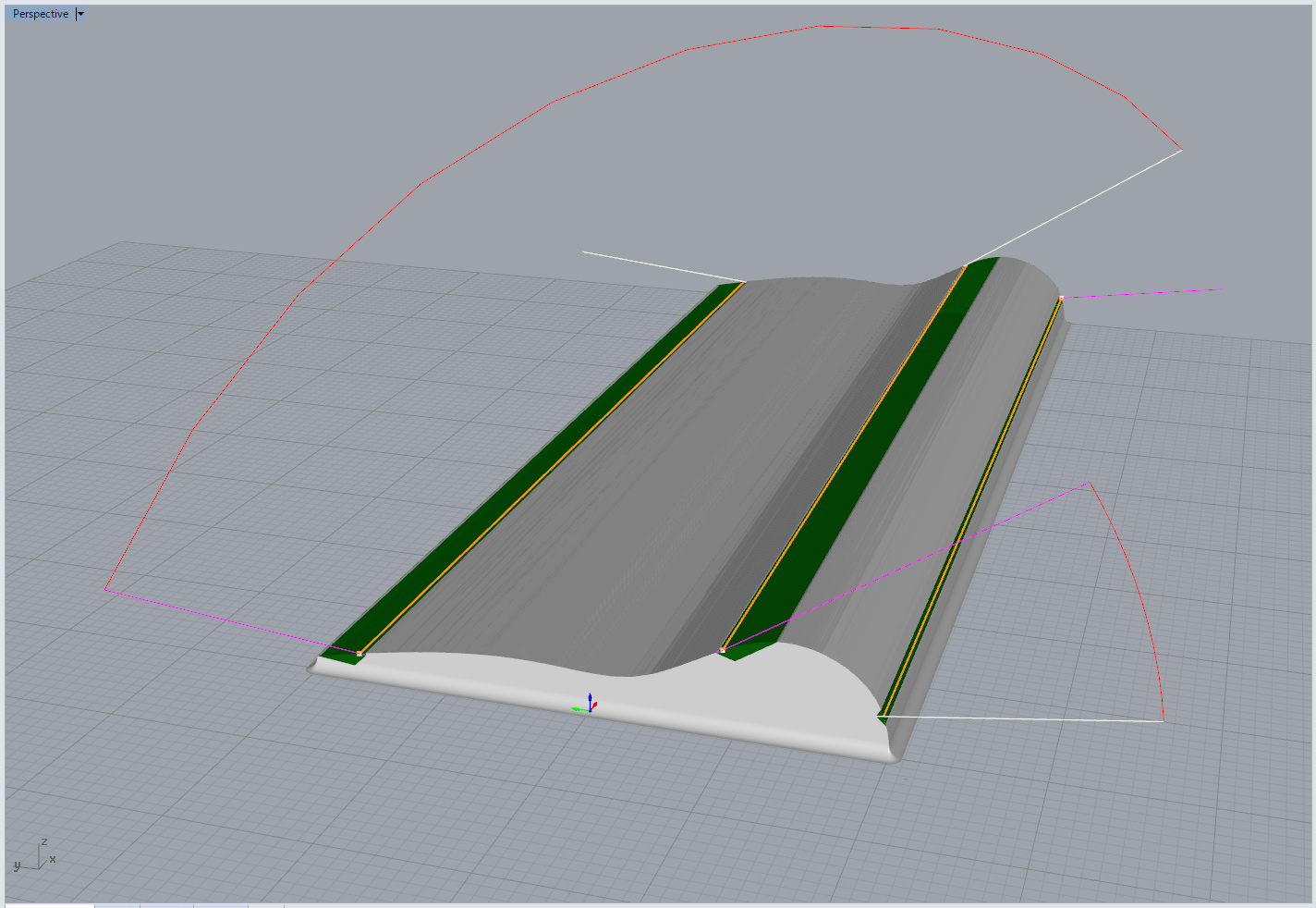

Сообщение Сергей Прохоров »
wtf.jpg (3987 просмотров) <a class='original' href='./download/file.php?id=27519&mode=view' target=_blank>Загрузить оригинал (319.39 КБ)</a>
http://www.ex.ua/392957111108
еще более упростил модель.
более наглядно показал проблему.

теперь по сути проблемы, ребята, не привязывайтесь к конкретной картинке, к конкретной модели! тут нужно сам базис как то продумать, чтобы в любом случае это работало, а не только так, и только с этим, и только в этом случае! сместилась линия на "сотку" - заготовка за 100 баксов в топку! это же не должно быть так. должно быть железобетонно!
перезалил модель и картинку, http://www.ex.ua/374475018706
мне нужно, чтобы фреза, в процессе обработки, находилась перпендикулярно касательной к сечению модели по оси Х (поворотная ось) в точке контакта. это все.
алгоритм просчета элементарный ведь!
есть поверхность, есть кривая К на поверхности, некоторое рабочее смещение по Х.
1) расчитываем сечение поверхности по Х. результат - некая замкнутая кривая К1;
2) находим точку пересчения К и К1;
3) строим касательную к кривой К1 в полученной точке;
4) поворачиваем столик на такой угол, чтоб полученная касательная стала перпендикулярна оси шпинделя;
5) позиционируем шпиндель в плоскости ХУ к точке пересчения К и К1;
6) опускаем шпиндель на требуемую глубину, Z (в точке пересчения К и К1) + глубина фрезерования.
ребятки, какая CAM умеет это делать?
P.S. да, алгоритм можно оптимизировать и усовершенствовать, не предавайте этому значения.
P.P.S. ну не верю я в то, что здесь все такие "Бахи", котрые ничего, кроме скомунизденного в интернете ArtCAM-овского "образа", более не умеют резать, а в перерывах, пока станок работает, треплются на форуме. не верю!

AlexTskan
Сообщения: 184
Зарегистрирован: 08 янв 2014, 05:19
Репутация: 46
Сообщение AlexTskan »
Всё понял.
Можно и на трёхосевом только три установки.
Ну или наклонный стол. Наклонный стол по большому счёту можно сделать и самому.
Если съём обозначен зелёным - то видно там угол больше 90градусов?
тогда шесть наклонов. обычной торцевой фрезой.
Наклоны и задание координат вручную или командой поворота оси.
Чудес не бывает. Бывает недопонимание субъектом процессов, часто осложнённое отсутствием самокритики и верой в непогрешимость своей системы знаний. Плохо когда ЧСВ ещё раздуто до степени судьи...
Сергей Прохоров
Сообщения: 26
Зарегистрирован: 13 апр 2014, 19:42
AlexTskan писал(а):Всё понял.
да, Вы правы! только хочется чтобы станок сам поворачивал столик в процессе, ведь так и должно быть!
