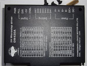

UAVpilot писал(а):Если макс. напряжение питания драйвера до 40 В, то там наверняка стоит чип типа TB6560
тошибовские чипы TB62209FG

У меня именно такой драйвер, от 35 вольт работает нормально, и в китае это один из самых дешевых :-)

2cme писал(а):ИМХО: под тот что вы выбрали драйвер 24В - оптимально.
Задавал вопрос продавцу станка, сегодня получил ответ - 24V :)
