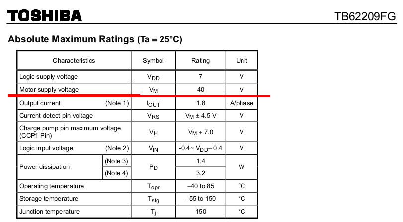

UAVpilot писал(а):Если макс. напряжение питания драйвера до 40 В, то там наверняка стоит чип типа TB6560
тошибовские чипы TB62209FG

Re: Выбор станка для сверления плат
40.png (10784 просмотра) <a class='original' href='./download/file.php?id=27290&mode=view' target=_blank>Загрузить оригинал (54.61 КБ)</a>

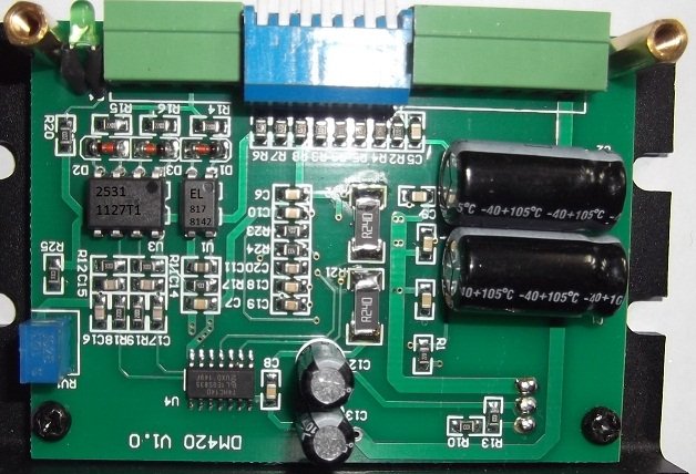

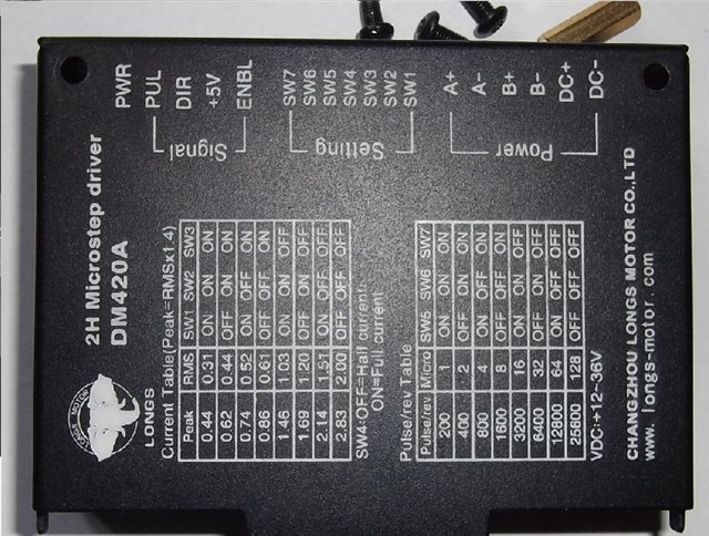

d1fb93e694b1.jpg (10765 просмотров) <a class='original' href='./download/file.php?id=27307&mode=view' target=_blank>Загрузить оригинал (93.02 КБ)</a>
94f025d07754.jpg (10765 просмотров) <a class='original' href='./download/file.php?id=27306&mode=view' target=_blank>Загрузить оригинал (75.39 КБ)</a>
84f7d0f761fa.jpg (10765 просмотров) <a class='original' href='./download/file.php?id=27305&mode=view' target=_blank>Загрузить оригинал (38.64 КБ)</a>
У меня именно такой драйвер, от 35 вольт работает нормально, и в китае это один из самых дешевых :-)

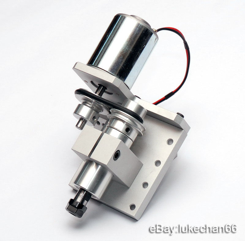

Получил сегодня свой Sable-2015 :) Не думал что так быстро придет.
Теперь жалею что не взял все в комплекте, а то теперь жди и мучайся когда все остальное дойдет :)
Вот думаю что с установкой шпинделя проблемы еще будут, китайцы не пишут размеры крепления
Отдельно крепление с размерами отверстий 70х25 не нашел нигде. Да и крепление для бормашинки Proxxon тоже просто так не поставишь.
Вот думаю может у продавца выпросить отдельно крепление, без моторы и шпинделя.

leprud
Сообщения: 338
Репутация: 111
Сообщение leprud »
70*18 есть стандартные скобы для 52мм шпинделя

Сообщение kms »
Получил сегодня шпиндель, родной от Sable-2015, подключил к 24в просто погонять. Заметил такое - обороты как будто время от времени падают. Замерить то нечем, так чисто по звуку слыхать. Питание замерял, стабильно 24.6в
Это заметно только когда ремень переставляешь на большие обороты, по этому грешу на шпиндель а не на мотор.
И что там может быть? Подшипники? Если они то не страшно, все равно скоро должны прийти керамические, как раз для него.
