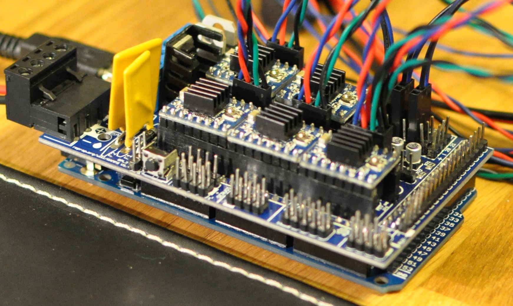

Вот вам для раздумий картинка:
RAMPS-1.4.jpg (2979 просмотров) <a class='original' href='./download/file.php?id=27833&mode=view' target=_blank>Загрузить оригинал (577.07 КБ)</a>
:) Модульно. Бюджетно. С возможностью работы автономно с флешки(SD-карта). С возможностью прицепить "экранчик" и кнопки. 5 драйверов, каждый по 2А. Плюс два(три) высокомощных ШИМ выхода(до 10-15А), плюс 3 вывода для "вентиляторов", 6 входов для "концевиков".
Общий комплект, вместе с арудиной, 5 драйверами стоит 140 баксов. экранчик и картридер - ещё плюс 65 баксов.

megagad писал(а):Общий комплект, вместе с арудиной, 5 драйверами стоит 140 баксов. экранчик и картридер - ещё плюс 65 баксов.
Давно уже сильно дешевле:
DRV8825 по 5-6 баксов, A4988 дешевле 4
собранный RAMPS за 10-11
ардуина дешевле 15
экранчик с крутилкой и разъемом под SD карту 18-26, в зависимости от типа (символьный 2004 или "пиксельный" 128*64)
итого за 3 оси вполне можно обойтись 60-70 долларами с запасом
все цены с ебея .

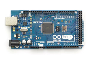

Фото оригинала:
Оригинал Ардуино Мега 2560 Р3 (2940 просмотров) <a class='original' href='./download/file.php?id=27877&mode=view' target=_blank>Загрузить оригинал (373.33 КБ)</a>
Как говорят - я не настолько богат. чтобы покупать дешевые вещи ;)

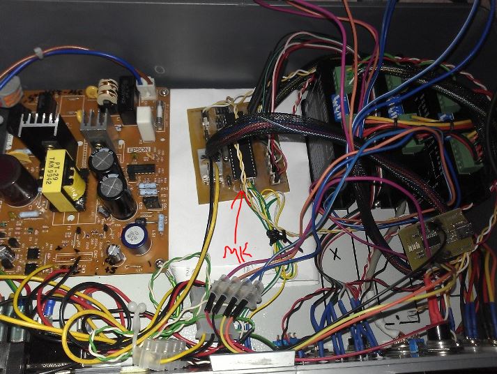

Вот только сфоткал свой бардак: Используется МК мега-16, работает на частоте 20 Мгц, слева блок питания на 30 вольт, и с другой стороны 3 драйвера DM420A, все управляется через МК fd232, к которой подключен USB провод от билайновкого модема длиной около 5 метров, управляет все это станок proxxon, наводок не ловит, работает стабильно, это конечно плохой пример, но я к тому что при правильной разработке схемы, и защиты от наводок, не важко AVR, там STM, или ПЛИС, будет работать нормально :-)

selenur писал(а):Не согласен!
Как-то давноу же на электрониксе было обсуждение помехозащищенности разных контроллеров. Итог - AVR одни из самых слабо защищенных от помех, хорошую помехозащищенность имеют мотороловские контроллеры и еще какие-то, не помню точно... Сименсовские, что ли...
Естественно, я не призываю использовать их :) Но, к примеру, в автомобильных блоках Вы не найдете AVR. А вот моторола там сплошь и рядом :)
