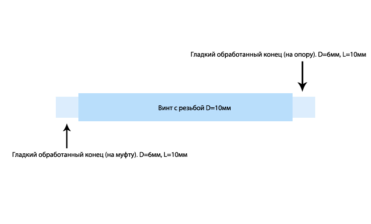

Друзья, появился еще вопрос:
1. Годится такая обработка ходового винта как нарисовано на картинке (для горизонтальной и вертикальной оси)? Один конец винта через такую муфту (http://www.aliexpress.com/item/5mm-to-6 ... 09175.html) напрямую крепится на вал ШД. Другой конец - непосредственно без всяких опор в упорный блок в другой торце держателя направляющей. Их длины по горизонтали 1100мм (1000мм) и по вертикали - 600мм (500мм).
2. Как крепится к каретке капролоновая гайка (та, что пурлоджике)? Бродил по Али - не могу найти ничего такого, что могло бы ее с такой геометрией закрепить на каретке. И в самой гайке, судя по фото, нет никаких отверстий под винты/болты. Их что, самому сверлить? И во что эту гайку вставлять?

Re: Пенорезка с ЧПУ
Сделай шейки по длиннее, чтобы потом если что можно было в подшипники поставить...
Глубина резьбы какая?

Сообщение nERV »
Винт лучше крепить на двух опорах/подшипниках. Муфты по ссылке не особо хвалят, да и не дешевле чем у нас продают. У пуриков неплохие муфты есть с НЕ спиральными прорезями. http://purelogic.ru/images/cms/data/photo_dr_900.jpg

Посмотрел в гугл-картинках пенорезки, похожие на мою - везде вал крепится непосредственно через муфту на вал ШД без доп. опоры.
Противоположный конец крепится в торец конструкции в опорный подшипник - типа такого: http://www.aliexpress.com/item/Free-shi ... 85271.html.
Глубина резьбы у ходового винта? Не знаю - знаю, что диаметр 10мм, а шаг - 2мм.
Нарисовал по аналогии с типом 1 в http://www.purelogic.ru/files/downloads ... hining.pdf. Там вроде указывается 10мм обработанный торец.

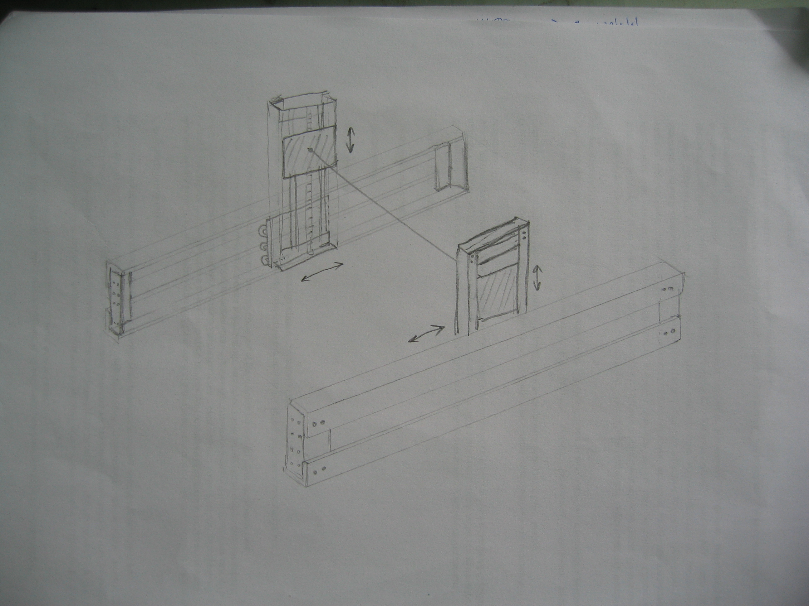

Re: Пенорезка с ЧПУ
Сообщение CNCer »
Народ, для каретки подойдет алюминиевый лист толщиной 3мм? На картинке нарисованы схематично - размеры 150мм х 150мм. К такой каретке крепится вертикальная башня.

Re: Пенорезка с ЧПУ
Сообщение AVK74 »
Зачем там вообще алюминий?
Вполне достаточно текстолита или фанеры. Вы же пенопласт резать собрались, а не сталь. Натяжение струны все равно луком делать.

Re: Пенорезка с ЧПУ
Сообщение AVK74 »
Полностью все делать из фанеры. Нагрузки минимальные, подачи минимальные. Если уж хочется эстетства, сделать на двенадцатых рельсах, они дешевые. Рабочее поле (вертикальное разумеется) 500*300 максимум ИМХО, маловероятно, применительно к самолетам что то большее в сечении понадобится.

У меня рабочее поле примерно L=1000мм, W=700мм, H=500мм. 300мм - это мало, да и к тому же у нас такой длины валы и винты не продают, только кратко 500мм.
Утеплитель URSA имеет размеры 1250х600х50мм.
Ладно, тогда да, не из алюминия площадки делать а из текстолита. Он вроде бы дешевле. А какой толщины? 4-5мм для крепления вертикальной башни пойдет, крепким будет - не треснит, не сломается?
