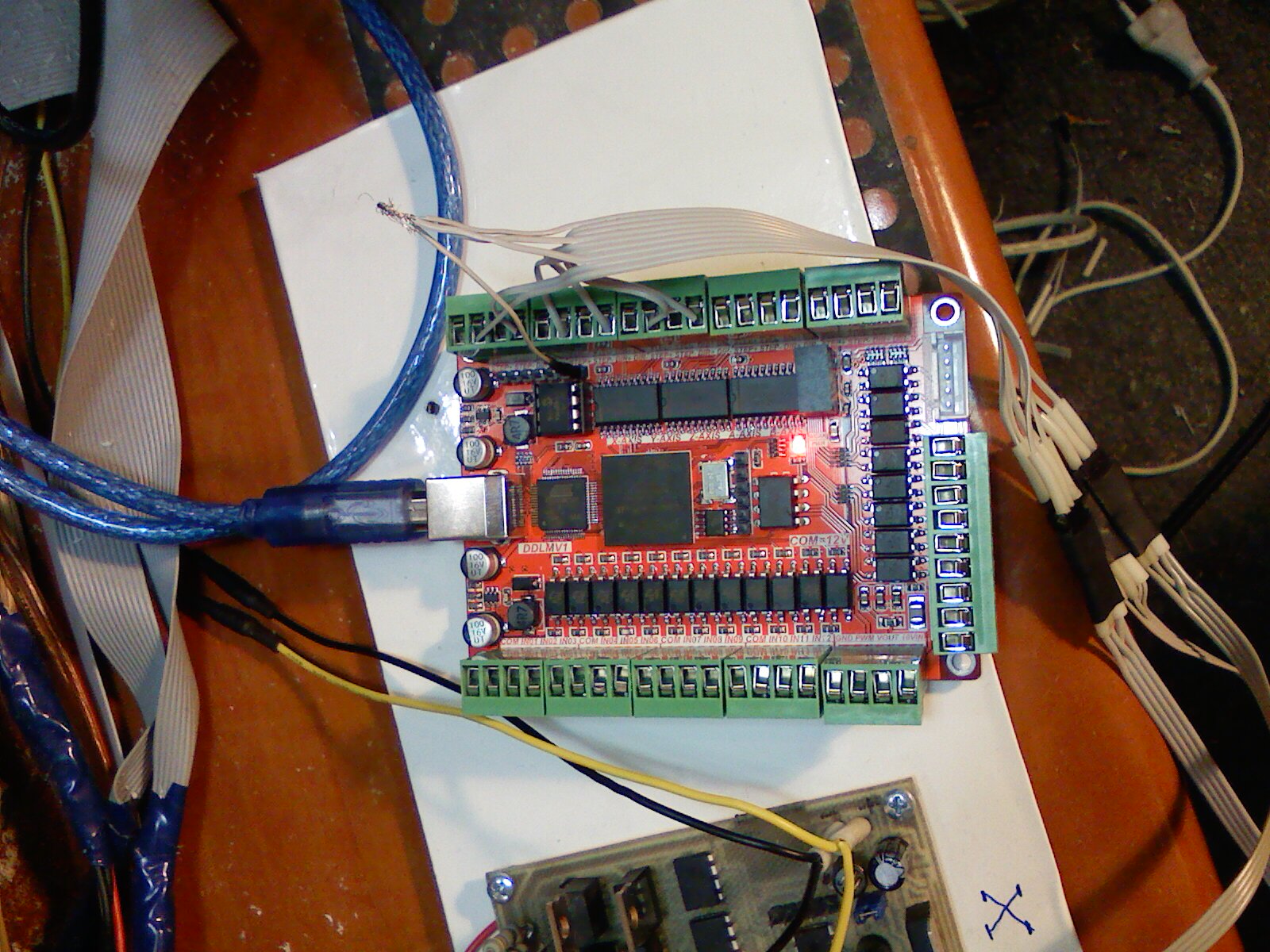

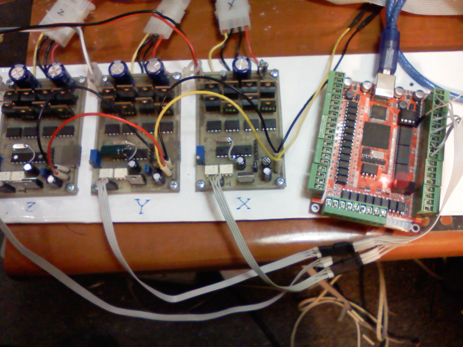

Приобрел для тестирования платку DDLMV1
PIC-0594.jpg (7178 просмотров) <a class='original' href='./download/file.php?id=32427&mode=view' target=_blank>Загрузить оригинал (275.59 КБ)</a>
PIC-0595.jpg (7178 просмотров) <a class='original' href='./download/file.php?id=32428&mode=view' target=_blank>Загрузить оригинал (385.98 КБ)</a>
Комплект:
1.Плата
2.Шнур USB
3.CD
Характеристики:
1.Частота Step : 50 Khz
2.К-во Осей : 5
3.Входов : 12 (Опторазвязанных)
4.Выходов : 12 (8 с опторазвязкой и 4 без)
5.Выход управления шпинделем.
6.Подключение: USB
7.Программа : Mach3 (не лицензия, идет в комплекте на CD)
На CD:
1.Mach3 (не лицензия, идет в комплекте на CD)
2.Небольшой мануал по платке (PDF)
3.Видео по установке Mach
4.Видео как настроить Mach под этот контроллер
Тестирование:
1. Максимальная частота.
Проверил максимальную частоту осциллографом - действительно ~51Khz судя по всему ограничено программно. При разгоне\торможении наблюдается неравномерность генерации шагов.
2. Подключение к драйверам.
У меня вход драйвера 3 контакта: 1- земля 2- DIR 3- Step,
на контроллере выход 4 контакта: 1- Step+ 2- Step- 3- Dir+ 4- Dir-.
Тут возникли сложности, т.к. в контроллере общим выходом для Step и Dir оказался не 0 а +5В.
Т.е.: 1- +5 2- Step 3- +5 4- Dir, если оптопара в драйвере не связана, то вроде бы все Ок, но возникает вопрос, почему именно +5 общие а не земля ? Собственно за формирование выходных сигналов отвечают 3 микросхемы 74HC244D. Было предположение, что тут выходы типа открытый коллектор но после изучение pdf на них, выяснилось, что это буферные формирователи с ограничением по току +-35мА на вывод и 70мА на питание, т.е. 70/(5*2) = 7 мА на вывод максимум при включении всех выводов всех каналов. После чего общий провод был подключен к найденному общему выводу.
3. Тестирование скорости.
После того как все было подключено и настроено, начал выяснять максимальную скорость обработки. Она оказалась такой-же как и для Planet - 350 мм\мин. В отличии от планета звук разгона гораздо грубее что говорит о скачкообразном изменении частоты при разгоне\торможении и большой неравномерности импульсов, что в общем и дало такую низкую скорость ( не смотря на ARM на борту и ПЛИС Altera Cyclone 2).
В процессе тестирования перемещения от ручного пульта, были замечены кратковременные изменения в звуке двигателя при равномерном движении,
это говорит о том, что есть паузы в генерации сигнала.
Выводы:
1. Соответствует заявленным характеристикам.
2. Странный выход для подключения драйвера (возможно это такой стандарт ?)
3. Грубое изменение частоты Step делает низкой скорость обработки с использованием полушаговых драйверов. Паузы в генерации - пропуски двигателя. Возможно микрошаг сгладит это явления, но для полушаговых драйверов - это плохой выбор. Для микрошага будет получше(за счет сглаживания неравномерности шагов драйвером), как будут микрошаговые драйвера, проведу тестирование с ними.

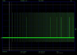

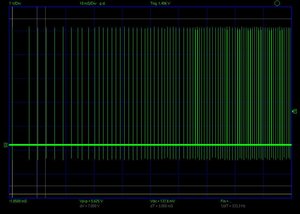

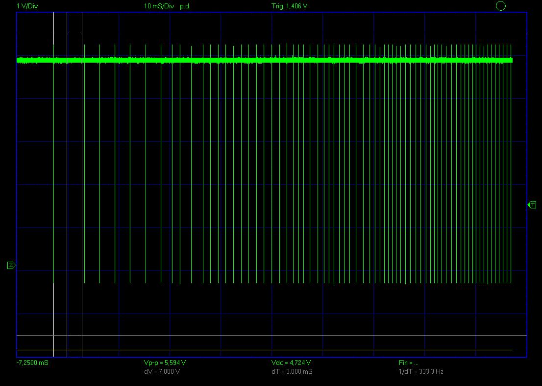

Настройки оси - Ш\мм : 266.66 Скорость : 499.98 Ускорение 100
Осциллограма разгона. Земля с платы. (7087 просмотров) <a class='original' href='./download/file.php?id=32446&mode=view' target=_blank>Загрузить оригинал (130.34 КБ)</a>
Осциллограма разгона. Земля с разьема. (7087 просмотров) <a class='original' href='./download/file.php?id=32447&mode=view' target=_blank>Загрузить оригинал (121.51 КБ)</a>

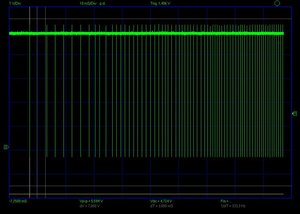

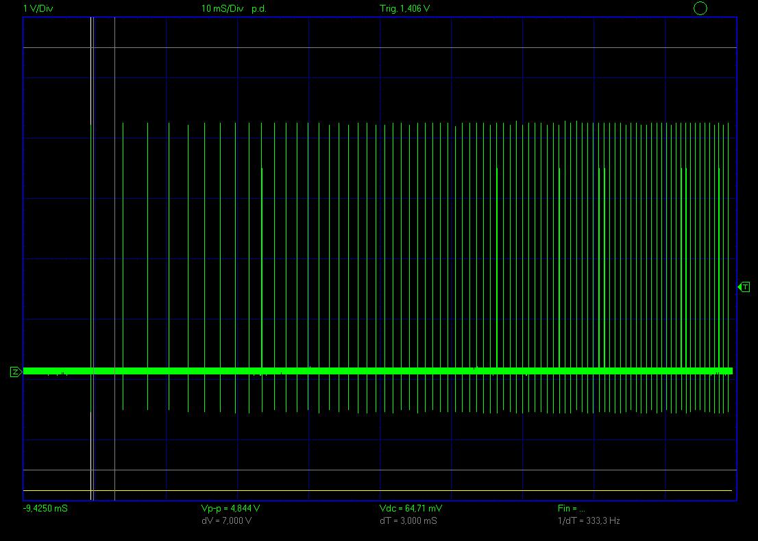

Для сравнения тоже с моего контроллера:
Осциллограма разгона. Мой контроллер. (7085 просмотров) <a class='original' href='./download/file.php?id=32450&mode=view' target=_blank>Загрузить оригинал (118.25 КБ)</a>

50кГц конечно уже просто ни о чем, даже с микрошагом. Вроде сейчас китайцы под мач контроллеры сделали 400 кГц. Правда в России я не слышал что бы кто то пробовал.

Чего то вы темните... Как при большей частоте на выходе(50гЦ) у вас получилась меньшая скорость? Может Mach настраивать не умеем или драйверы у вас не очень? Настройки каждой системы приведите пожалуйста, мануал по платке. А то как то не понятно с какими параметрами все было протестировано!

tooshka писал(а):50кГц конечно уже просто ни о чем, даже с микрошагом. Вроде сейчас китайцы под мач контроллеры сделали 400 кГц. Правда в России я не слышал что бы кто то пробовал.
Ну почему так. Давайте посчитаем:
Вариант 1:
1. Ходовой винт - Стр. Шпилька
2. Перемещение - 1.5мм на оборот
3. Дравйвер - 1/2 шага
При 50кГц имеем: (50000/2)/200*1.5*60 = 11250 мм/мин или 11метров в минуту, некисло так...
Даже если Дравйвер - 1/8 шага то : (11250*2)/8 = 2800 мм/мин тоже ничего.
Кто на какой скорости ведет обработку ? Я Быстрее 1500 мм\мин фанеру не резал, можно быстрее но уже наверно пластики и пенопласт...
Вариант 2:
1. Ходовой винт - ШВП
2. Перемещение - 5мм на оборот
3. Дравйвер - 1/8 шага
При 50кГц имеем: (50000/8)/200*5*60 = 9375 мм/мин или 9 метров в минуту, тоже некисло...
При полушаге (9375*8)/2 = 37500 мм/мин или 37 метров в минуту, ну это уже дофига...
Пара слов про микрошаг.
Бытует мнение что чем больше микрошаг - тем точнее станок. Я когда ствил ЧПУ на токарный станок, наглядно увидел что это не так.
Что было: Стоял мотор на 0.9градуса на шаг (т.е. 400 шагов на оборот) который работал в полушаге, так вот, при хорошем съеме с заготовки и соответственно хорошей нагрузке на шаговик последний переходил на работу в шаг вместо полушага...
Заинтересованный этим явлением я занялся изучением работы мотора в режиме, когда он находится между двух шагов (в равновесном состоянии когда обе обмотки включены). В результате выяснилось что в этом режиме мотор имеет очень низкий момент на валу, который увеличивается при принудительном приближении ротора к одному из железных полюсов. Визуально это выглядело как возможность болтать ротор рукой (ну с определенным усилием) в пределах железного шага (т.е. точностью тут и не пахло).
Из всего этого я сделал вывод:
1. При хорошей нагрузке на двигатель точность микрошаг дать не может.
2. При слабой нагрузке или в холостую точность как минимум полушаг будет.
3. Вся эта "борьба с резонансом с помощю микрошага" - попытка исправить ошибку интерполятора, ценой увеличения частоты контроллера, что собственно подтвердилось, когда я наступил на эти грабли делая свой контроллер, и допустив ту-же ошибку. После того как придумал как ее исправить мой станок на полушаге заработал без резонансов.
Вот и смысл наращивать частоту с ошибкой а потом ее сглаживать микрошагом, когда можно просто исправить интерполятор ?

AlexSVC писал(а):Вся эта "борьба с резонансом с помощю микрошага" - попытка исправить ошибку интерполятора, ценой увеличения частоты контроллера, что собственно подтвердилось, когда я наступил на эти грабли делая свой контроллер, и допустив ту-же ошибку.
Может стоит попробовать нормальные драйвера, а уж потом делать выводы...

AlexSVC писал(а):70/(5*2) = 7 мА
Там, скорее всего, по четыре выхода с каждой микросхемы, так что с каждого выхода можно снять до 17,5 мА.

AlexSVC писал(а):Ну почему так. Давайте посчитаем:
Вот, реальный пример - мой станок (настройки странноватые, не спорю, но вот мне так хочется).
Винты ШВП с шагом 5 мм,
Микрошаг - 1/64
Максимальная скорость (очень даже нужна при холостых перемещениях) - 10 м/мин.
Получается 427 кГц.
Полагаю, возникнет резонный вопрос - зачем такой микрошаг, если точности он не добавляет, и с резонансом не помогает?
А нужен он мне по двум причинам:
- Чтобы станок не шумел (чтобы шаговые моторы работали максимально тихо).
- Чтобы движение станка было максимально плавным и равномерным. Это нужно при работе тонким инструментом (иногда использую фрезы диаметром до 0,3 мм).

Mach настроен по видео, которое приложил к контроллеру производитель.
Параметры двигателей:
Mach: Скорость 600 ; ускорение 100 ;шагов на мм 266.667
Planet: Скорость 1300 ; ускорение 100 ;шагов на мм 266.667
Моя: Скорость 1800 ; ускорение 100 ;шагов на мм 266.667
Мануал по платке в сети по запросу DDLMV1.
Имелась в виду устойчивая скорость работы, а не "визги".
Драйверы как уже говорил 1/2 шага или полушаговые. Именно на них тестировал, т.к. других пока нет.
И еще в этом режиме, как оказалось, вылазят все глюки контроллера, т.е. чем хуже исходный сигнал - тем меньше скорость.
Повторюсь, что на своем контроллере я сначала получил те-же 350мм\мин, хотя казалось все проверил и все правильно, и сначала списывал на резонанс двигателей\кривость контроллеров\фазу луны, но после длительного и глубокого анализа всплыл глюк интерполятора. Скорее это даже не глюк а неизбежная ошибка, которая к сожалению присутствует в многих контроллерах, я решил эту проблему созданием режима виртуальной оси и ценой снижения максимальной частоты степов, зато на выходе получил заметный прирост в скорости и стабильности.
sertix
Сообщения: 617
Репутация: 138
Re: Делаю систему управления ЧПУ CNC
Сообщение sertix »
В DDLMV1 интерполятора скорее всего нет, так как он не является DSP контроллером. Интерполятор в данном случае находится в Mach
