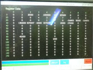

Друзья, кто знает возможности диагностики по данным системных дескрипторов (R-BIT) программного интерфейса LADDER ?
Предлагаем задачку с одного из потоков обучения слушателей наших курсов.
возможности диагностики по данным системных дескрипторов (R-BIT) программного интерфейса LADDER (12202 просмотра) <a class='original' href='./download/file.php?id=70171&sid=4076f9b4478f1ac02165f4197564beb0&mode=view' target=_blank>Загрузить оригинал (310.79 КБ)</a>
Вы получили от оператора ЧПУ снимок экрана в режиме диагностики (REGISTER DATA, R_BIT DESCRIPTORS) системы ЧПУ SYNTEC 900ME.
Пожалуйста ответьте на вопросы:
1. Работает ли в данный момент станок с ЧПУ
2. На каком расстоянии от нуля машины находится заготовка
3. Какой инструмент стоит в шпинделе
4. Обнулен ли станок по оси X в данный момент
5. Можно ли сказать что на станке использовали в последний раз подачу 20000 мм/мин?
6. Можно ли сказать что станок сейчас в аварийном останове?
7. Определите какой это станок — промышленный или домашний (мини). Объясните почему.
8. Совпадала ли скорость резания указанная в активной УП с актуальной скоростью на станке в момент работы по последней УП.
9. Что произойдет если нажать на клавишу X+ на станке с ЧПУ (на момент произведения снимка)
10. Горит ли лампочка старта цикла в данный момент? Почему?
Можно использовать справочник:
