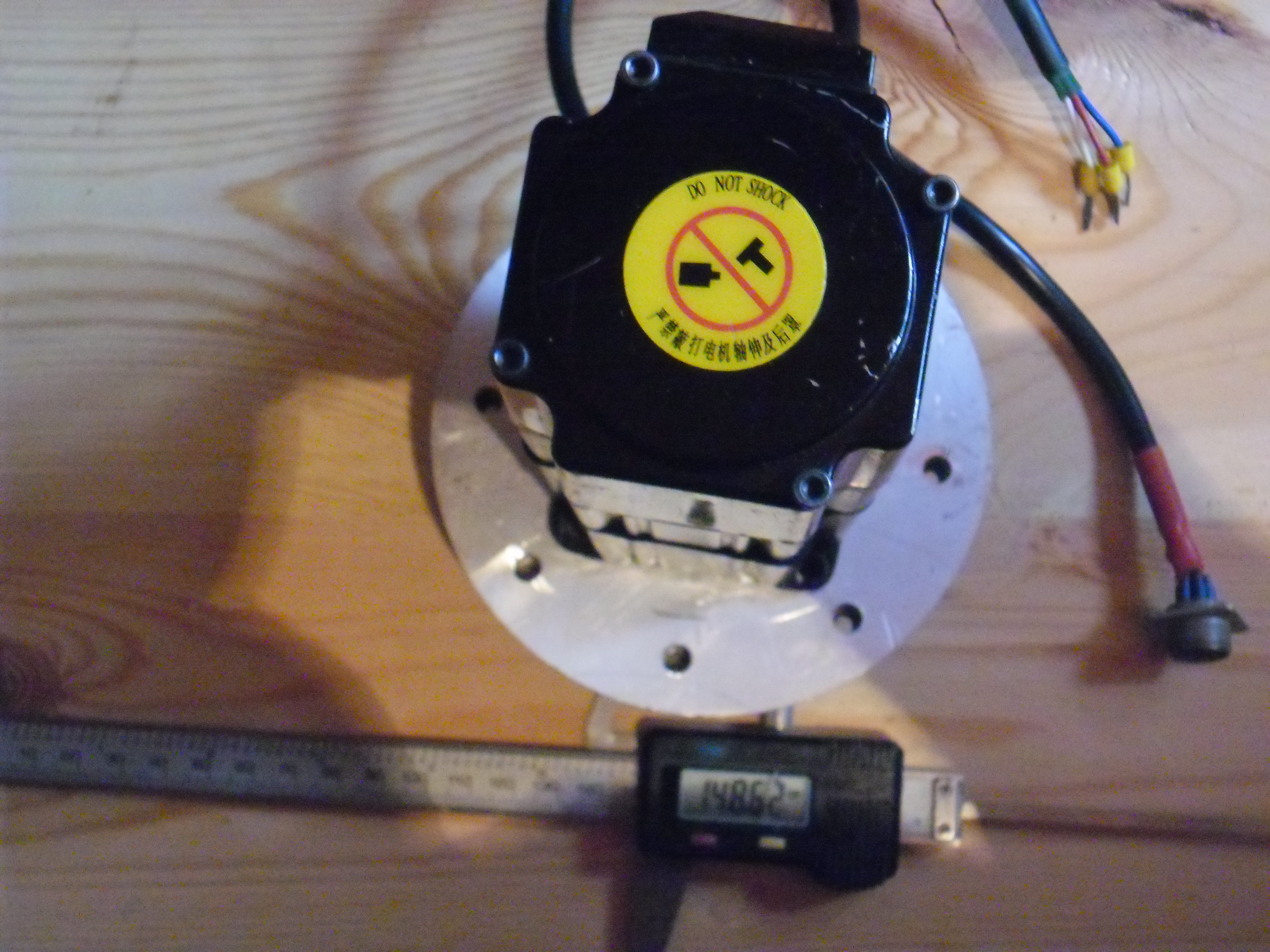

небольшой фотоотчет

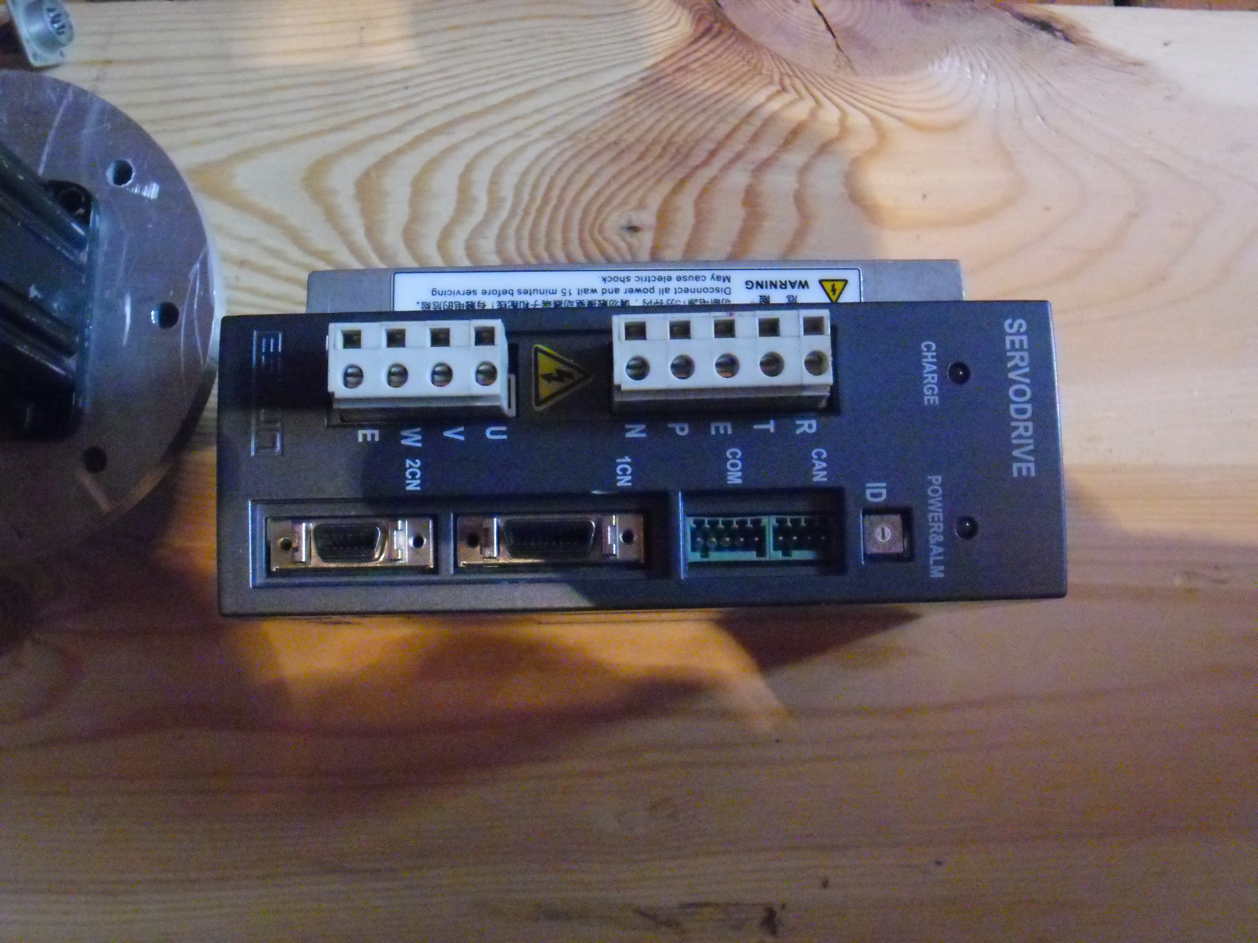

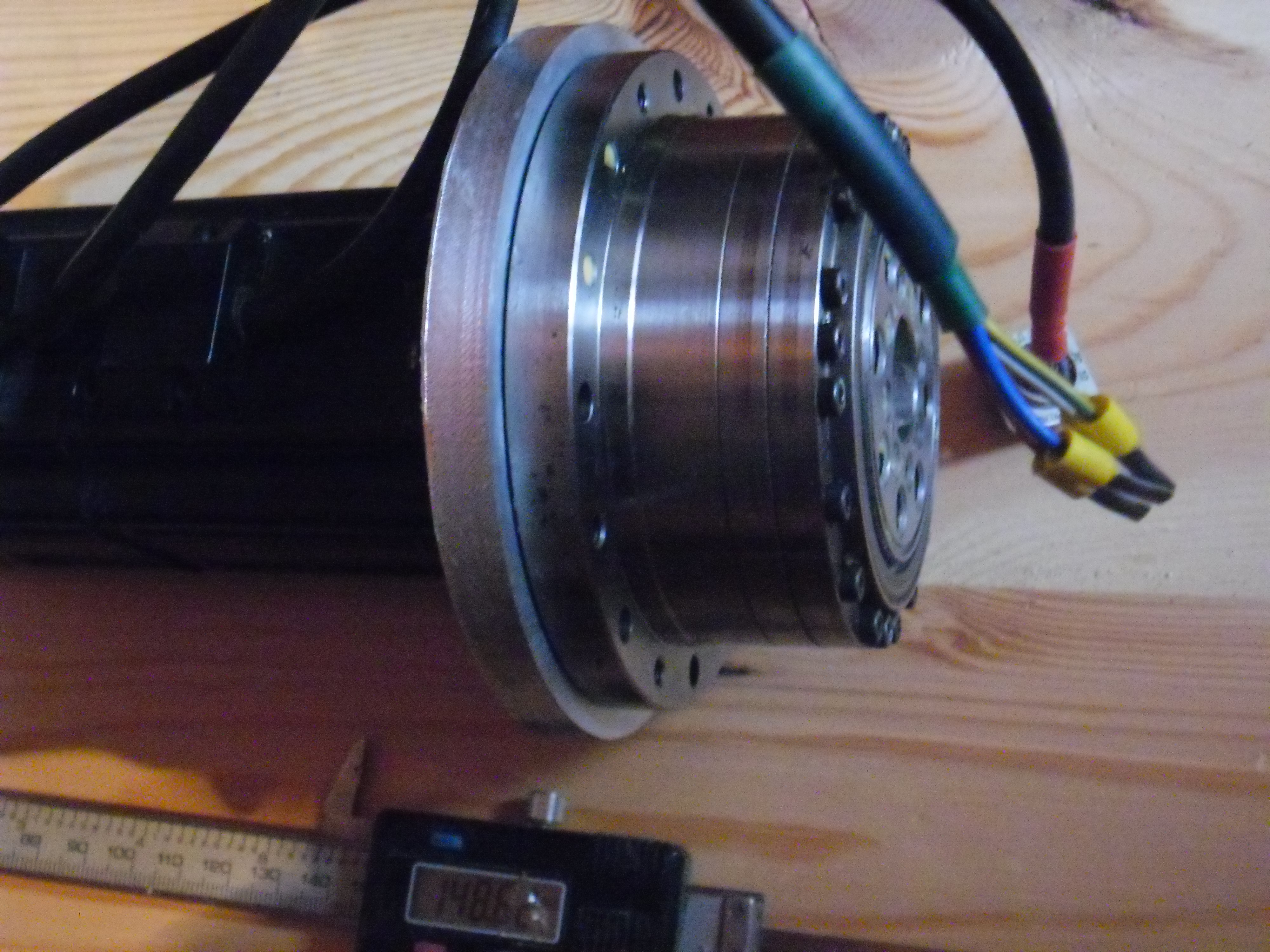

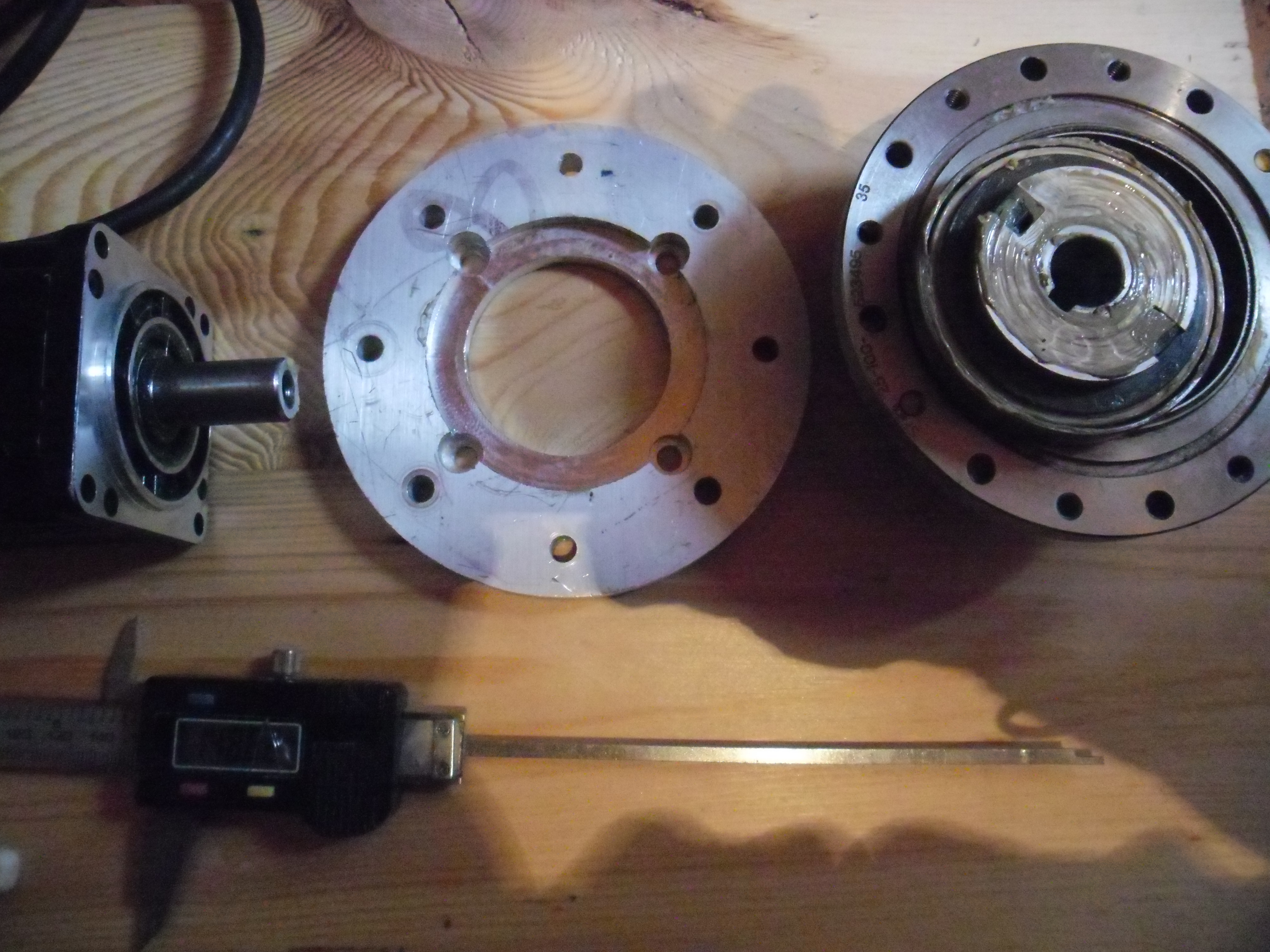

приехал сервопривод 200 ват купил здесь на форуме у aster
сегодня выпилил переходничек для гармонического редуктора
все плотно село :good: пилил с одной установки чтобы было соосно
единственное на шляпки болтиков крепления двигателя осталось только 4мм
шляпки может придется стачивать :thinking:

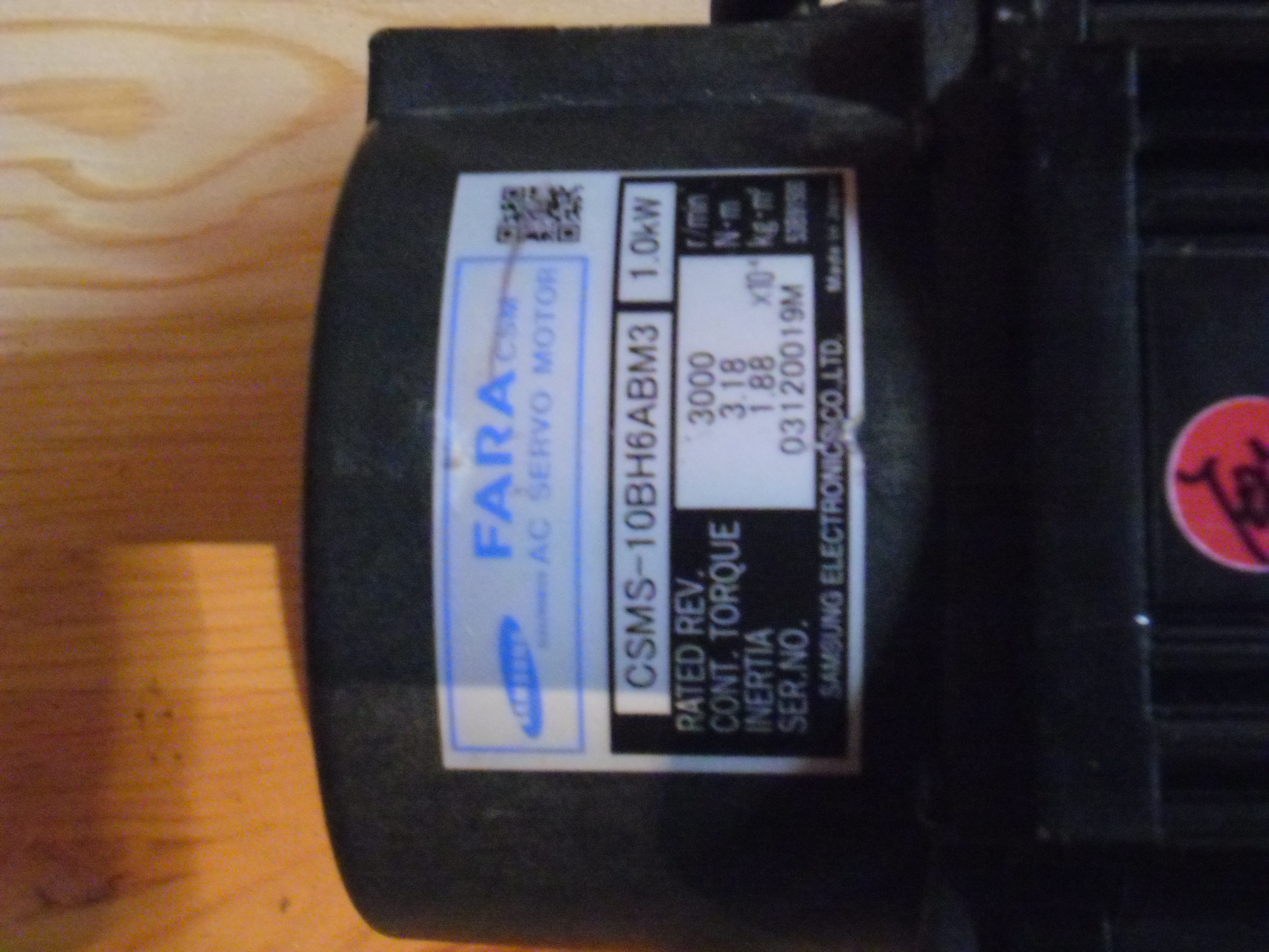

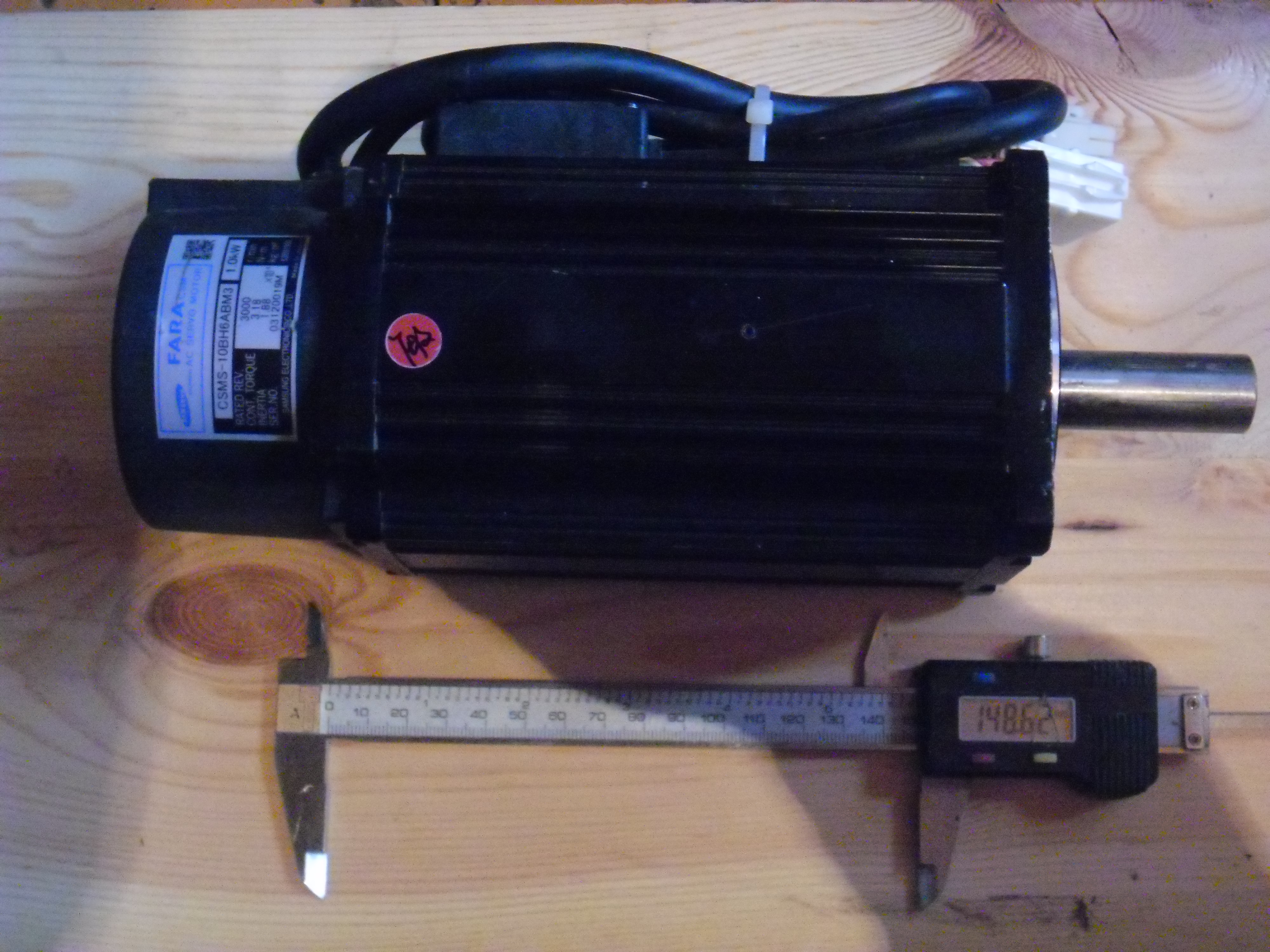

и еще приехал киловатный монстер :hehehe: мануал http://www.ftp.cnchungary.com/Varsanyi_ ... g_v1.2.pdf
планировал его на ось зет прикрутить но не найду пока драйвер по своему бютжету
еще прикупил на барахолке чипмейкера три серводрайвера яскава http://www.chipmaker.ru/index.php?app=a ... lot=349829 у mhael
двигатели пока не на что покупать :hehehe:

vovafed писал(а):еще прикупил на барахолке чипмейкера три серводрайвера яскава http://www.chipmaker.ru/index.php?app=a ... lot=349829 у mhael
Сегодня упаковал - завтра дойду до почты отправлю :)

mhael можете подсказать этот моторчик http://www.chipmaker.ru/index.php?app=a ... lot=351348 сможет с яскава работать
mhael
Сообщения: 2400
Репутация: 769
Настоящее имя: Ильдар
Re: 678 как донор чпу
Сообщение mhael »
Нет. Энкодеры не подружите.

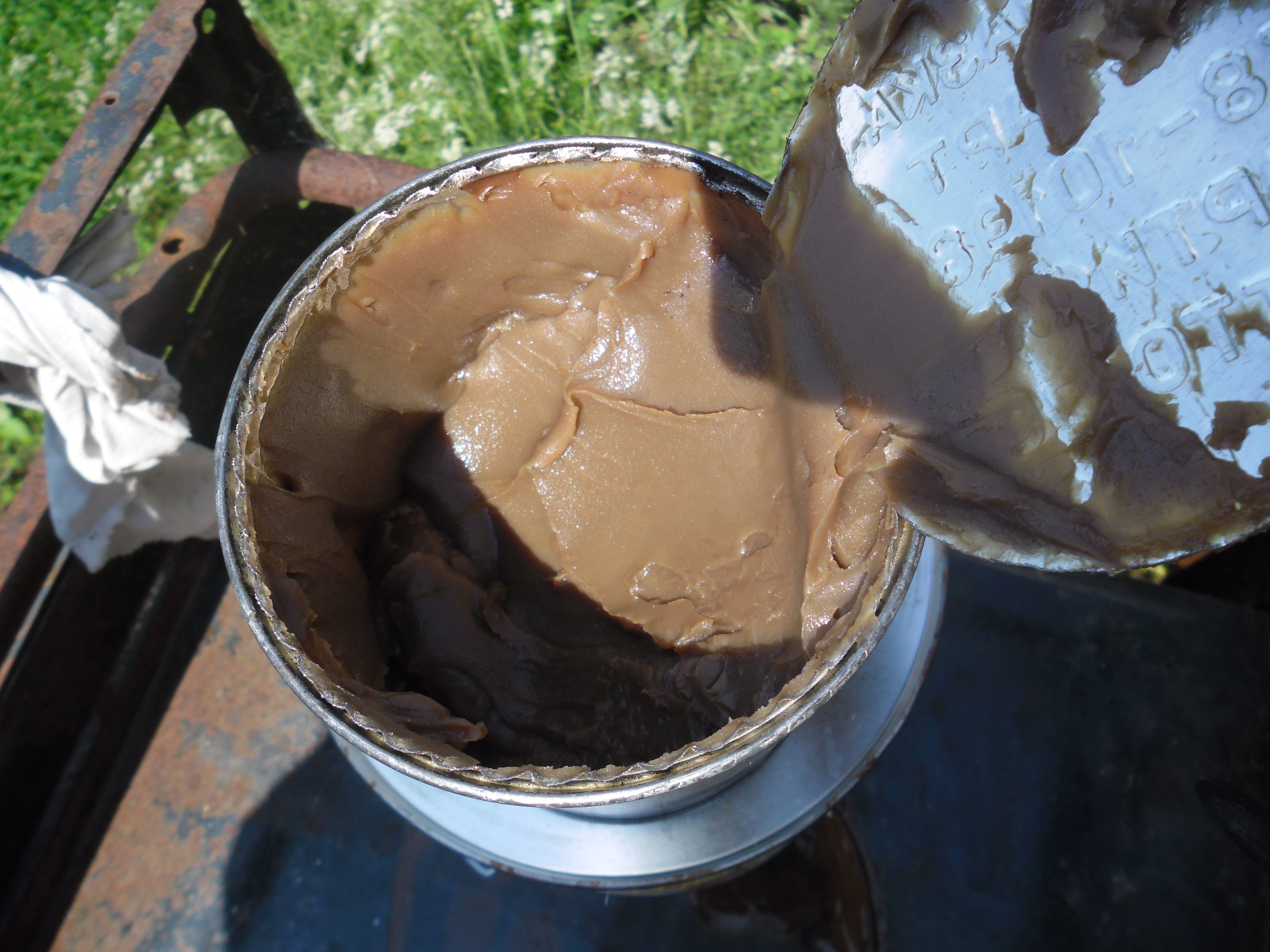

сегодня забрал смазку старт :thinking:
консистенция однородная цвет светлокоричневый думаю живая :wik:

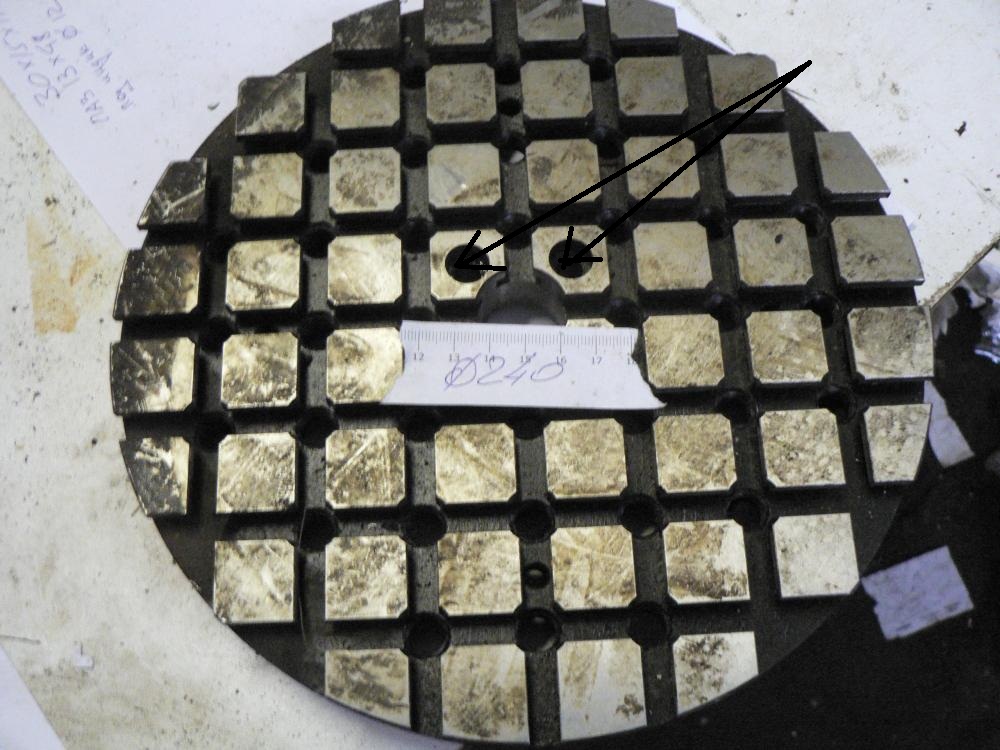

хочу эту планшайбу http://www.chipmaker.ru/index.php?app=a ... lot=349991
поставить на гармонический редуктор 25-100
расстояние между посадочными м8 на редукторе 30мм
судя по фото на усп тоже 30мм продавец пока не ответил
будет возможность поставить 4 кулачковый патрон и крепить на планшайбе тоже удобно :good:

эти отверстия не являются посадочными, они прижимные. Шаг действительно 30 мм. Посадка этих плит осуществляется на фланец диаметром 90 мм.

имею в виду эти
они не сквозные?
