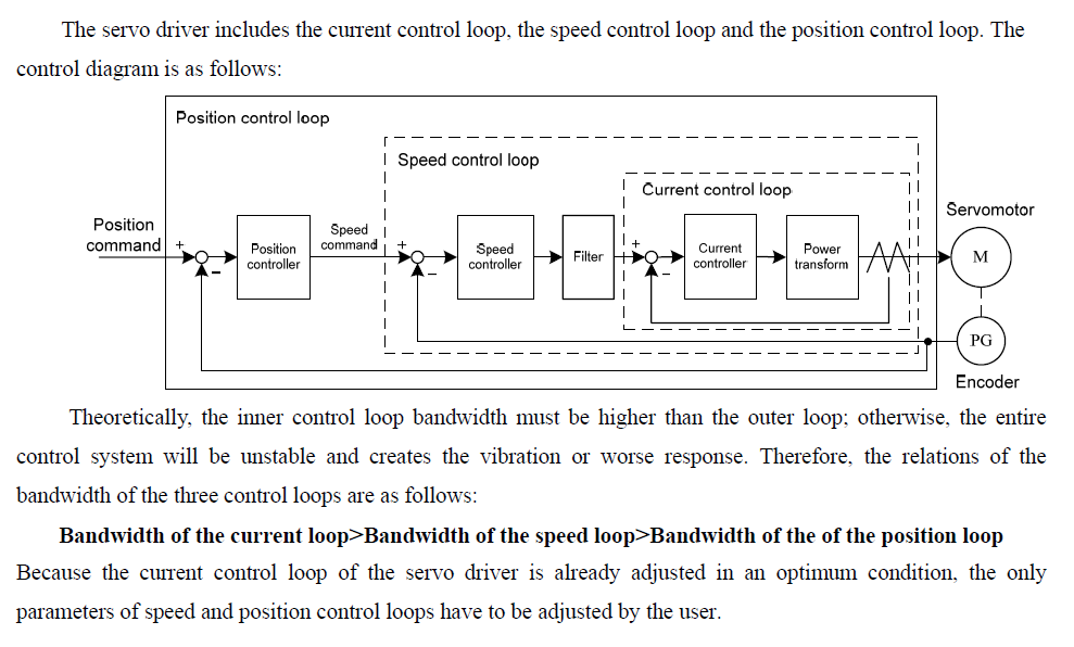

Impartial писал(а):почему токовый ПИД должен считаться чаще, чем ПИД положения
Чтобы много не писать, все уже написано
7h11.png (9146 просмотров) <a class='original' href='./download/file.php?id=24842&mode=view' target=_blank>Загрузить оригинал (63.84 КБ)</a>

PKM писал(а):Чтобы много не писать, все уже написано
Признаю, что погорячился насчет токового контура.
Но все равно укладываемся. ЕМС считает контур скорости каждую 1мс в серво потоке. Контур тока можно считать в
базовом потоке 20-50 мкс. Должно получиться.

Impartial писал(а):Контур тока можно считать в базовом потоке 20-50 мкс. Должно получиться
Сомневаюсь, что успеет отрабатывать. По потоку на каждый ПИД не проблема сделать, но насколько я помню сервоцикл более 4-5кГц в ЕМС не получить... поставить-то можно, но будут ошибки реалтайма.
Насколько я понимаю, драйвера строятся на более быстродействующих процессорах.
То ли DSP, то ли FPGA, в этом мало разбираюсь

Быстрый контур тока(а значит большая частота шима) на обычных двигателях приведет к большим тепловым потерям в статоре, если не использовать фильтр-реактор. Если не ставить задачу сделать суперскоростные привода, то 10 -12 килогерц по току вполне достаточно, а это думаю более 90 процентов потребностей. Например для упаковочной линии, в которой количество осей может быть несколько десятков. Бекхофф для своих приводов как раз говорил о 10 килогерцах. Кстати в старых Яскавах вообще 5 кило. И нечего, работают.
PKM
Сообщения: 4132
Репутация: 705
Re: EtherCAT & LinuxCNC
Сообщение PKM »
dpss, логично, частоту ПИД нет смысла делать больше частоты ШИМ.
8-10кГц должно хватить, речь о том что с ЕМС вряд ли получить эти 10кГц
Вот кстати любопытная выдержка насчет EtherCAT
Ethernet based amplifiers only allow you to update the servo loop at approximately 2kHz
