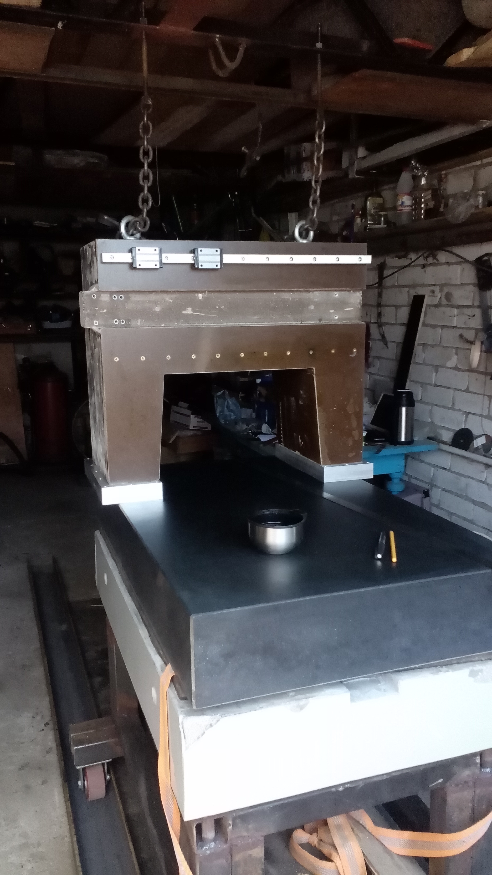

День добрый.
Отлил детальку, выровнял поверхность под рельсы, тонким слоем эпоксидки. Намазал деталь эпоксидкой и положил на поверочную плиту)))...

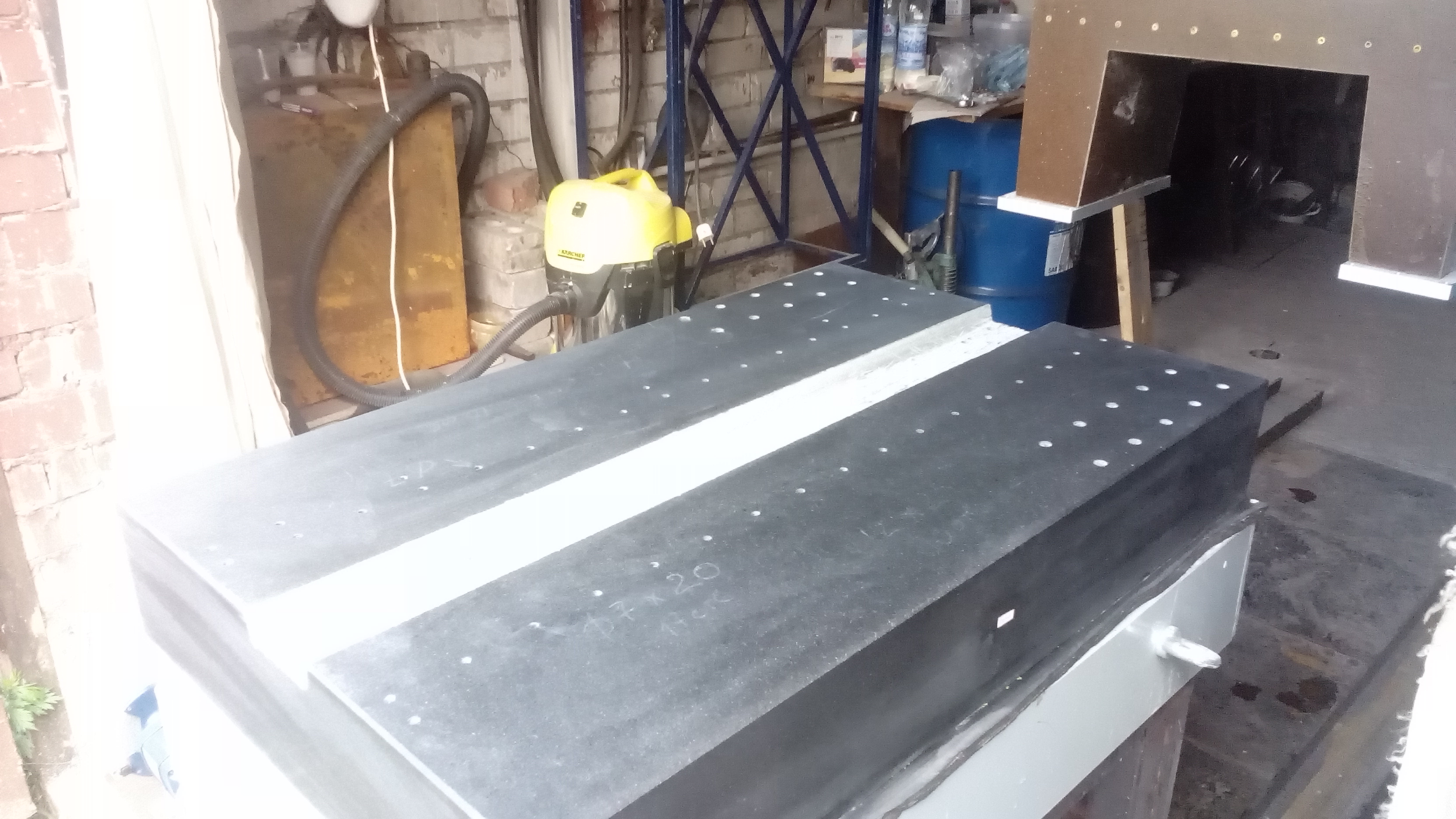

Устал сверлить дырки в плите)))
Сверление.jpg (3997 просмотров) <a class='original' href='./download/file.php?id=31535&mode=view' target=_blank>Загрузить оригинал (1.63 МБ)</a>
Re: Kinco или не Kinco
А как обрабатвыл опоры портала, чтобы была перпендикулярность плоскостей?
ЗЫ не замерял ровность получившейся поверхности?
Сообщение aegis »
Nick писал(а):А как обрабатвыл опоры портала, чтобы была перпендикулярность плоскостей?
я думаю это все еще впереди - подкладки под рельсы зет чтобы все стало перпендикулярно. хотя хотелось бы ошибаться
Сообщение megablast3000 »
Опоры портала пока не обрабатывал. Есть в хозяйстве большой угольник... Скорее всего вставлю перпендикуляры и эпоксидкой залью... там слой небольшой получится...

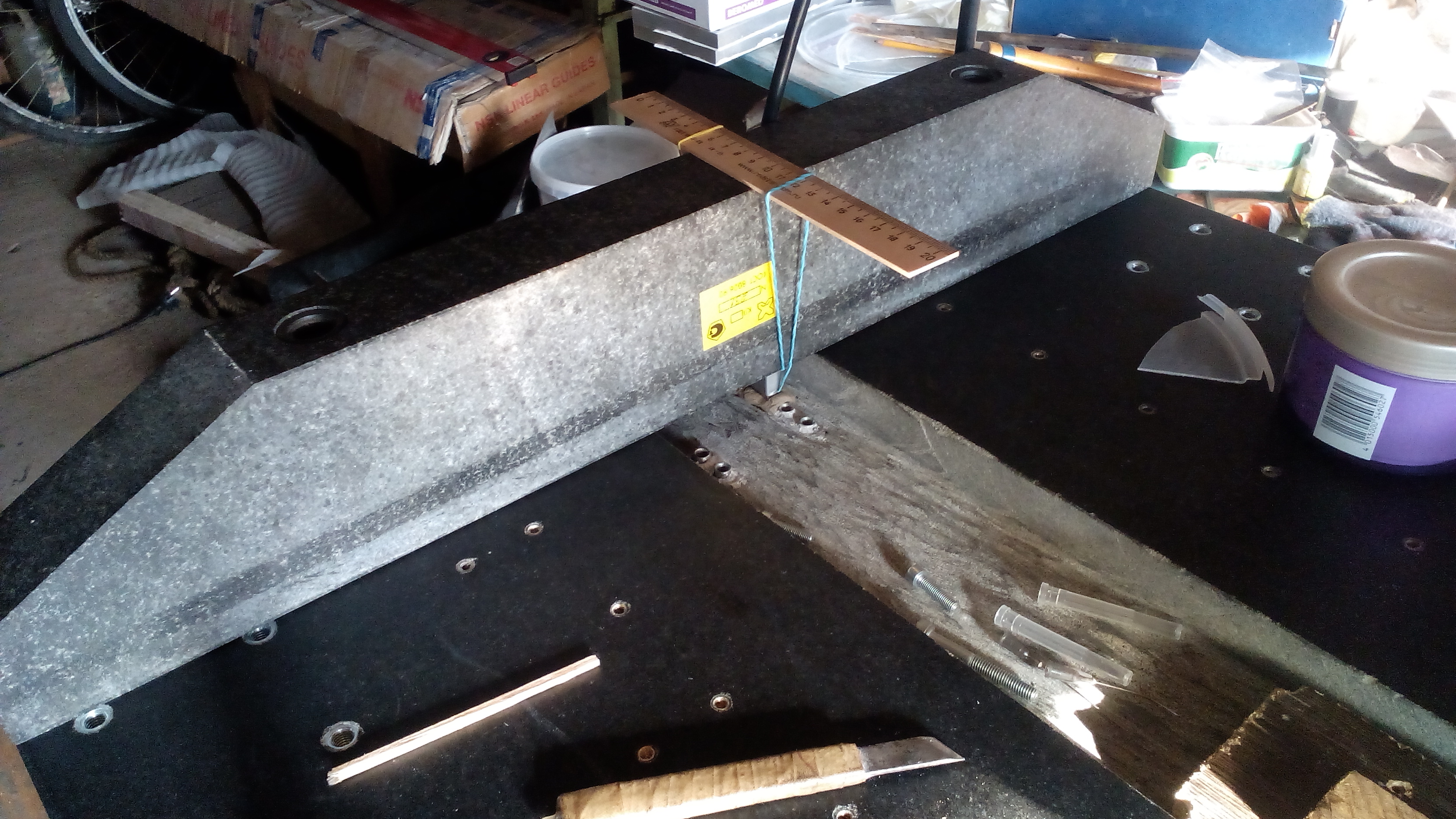

Начал готовить поверхности под опоры винтов. Способ, конечно, колхозный... но иного не придумал). Линейка мера длины и холодная сварка мне в помощь. По фото принцип понятен будет. Усадка у холодной сварки неизвестна, поэтом сверху еще тонкий слой жидкой экпоксидки придется нанести. Выставлю под опору винта пару таких и можно эпоксидкой жидкой все залить.

По поводу поверхности портала - очень ровно получилось.. Проверял лекальной лиейкой. Эпоксидку, главно, без пластификаторов применять - она тверже. Воском плиту натереть не забыть)). Перед отделением грел плиту утюгом, шоб лучше отклеилось... отклеилось легко.
megablast3000 писал(а):Перед отделением грел плиту утюгом, шоб лучше отклеилось... отклеилось легко.
А плите это не вредно?
megablast3000
Сообщения: 40
Зарегистрирован: 04 дек 2012, 20:08
Репутация: 9
Не вредно, если сильно не греть. Я нагревал плавно, старался, чтоб рука терпела, утюг в одной точке не задерживал, .. рука не терпит - сразу утюг убирал
