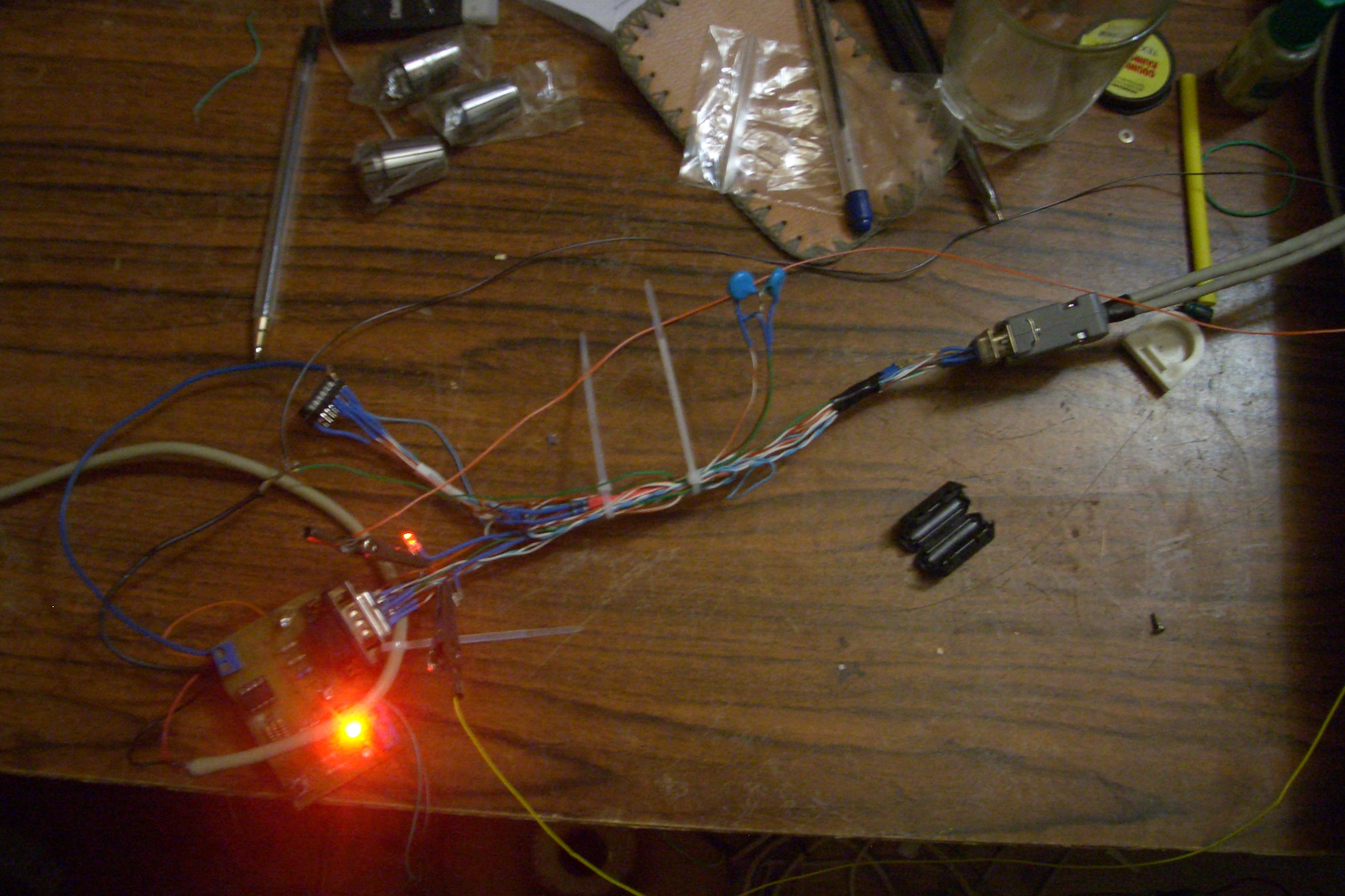

по моему так и должно быть, когда питания нет двигатель можно крутить плавно на один шаг, при прокрутки включенных двигателях они перескакивают на несколько шагов. нужно двигатели к драйверам подключить и покрутить их программно. имхо. а энкодеры могут направление определять ? может происходит типа "дребезг контактов" свет оптопары попадает на край диска и при попытке покрутить рукой туда сюда ловит импульсы не перескочив при этом на другой шаг.
Re: маленький долгострой
С какой скоростью работает считывание энкодера?
Двигатель может достаточно быстро перескакивать с одного шага на другой и контроллер может не успевать считать все импульсы. Плюс проверить на дребезг.

Nick писал(а):С какой скоростью работает считывание энкодера?
тактовая частота контроллера на 5v 20 МГц или 20 миллионов команд в секунду. Количество строк в в программе 154, соответственно 154 команды, некоторые из них выполняются за 2 такта. Мне неохота разбирать сейчас какие именно поэтому я просто умножу 154 на 2 = 308 команд требуется на один опрос. То есть 308 команд требуется для того чтобы считать один импульс с каждого энкодера, записать в счетчики, сравнить счетчик импульсов.
20 000 000 /308=64 935 опросов совершает за 1 секунду, вот только не помню выключал я стандартный делитель на 8 при прошивке или нет, контроллер с программирован еще в мае, по этому 64 935/8=8 116 опросов в секунду. или 486 960 опросов в минуту.
В энкодере 183 дырочки, контроллер считывает в lдва раза больше т.е за один оборот выдает 366 импульсов.
частота вращения двигателя при 2 метрах минуту составляет 400 оборотв в минуту (2000 мм / на 5 мм шаг винта). Что дает нам 366 на 400 = 146 400 выдает импульсов энкодер. Итого троекратный запас опросов контроллера.

нет энкодеры направление определят не могут. Двигатели крутил программно на очень медленных оборотах. Кстати на один из ШД ток удержания поставил маленький поэтому он достаточно легко крутиться, на другой поставил стандартный, прокрутить на шаг нельзя, а вот чуть сдвинуть в полне удается. Вообще по хорошему надо глянуть на сам сигнал, нужен осциллограф

20 МГц - это частота кварца. А тактовая частота МК обычно четверть от частоты кварца...

У этого контроллера внутренний генератор, что если честно не очень хорошо. Скорость работы которого зависит от напряжения, делитель по умолчанию стоит 8. В любом случае его можно заставить работать на такой частоте. сейчас же идут какие то помехи, от которых работает не так как задумано даже на нескольких импульсов.

Попробуй временно заземлить двигатели (вдруг поможет) и проведи свой тест заново. И хорошо бы заэкранировать сам датчик и провод от него к плате.

Нашел в чем была проблема, точнее сказать проблема была не одна. Все что было предложено выше форумчанами оказалось рядом, но не совсем. Было предположение, что модуль срабатывает не правильно из-за перескакивания через несколько отверстий, оно отчасти оказалось верным. Выяснилось, что при включенном двигателе, когда крутишь на один шаг, и правду перескакивает несколько положений диска, однако модуль срабатывал даже при смене одного положения. Включенный двигатель создает неплохие наводки, и им чихать, что датчик оптический. При смене положения, там не один импульс проскакивал, а несколько, что и приводило к сбою. Кстати заземление, ферритовые кольца не помогли, вопрос решился фильтром низких частот, ну а чтобы отсеять прочий хлам, и сделать импульсы более правильными, и убрать случайные дребезги поставил тригер Шмитта. Предполагалось, что при высоких оборотах будут проблемы, проблемы были на небольших меняющихся оборотах, как раз в районе резонансов. Также пришлось увеличить порог срабатывания до 30 импульсов, ибо на некоторых режимах появляются не нужные импульсы от датчиков, а также припаял эти датчики. При помощи пустой кружки с ложкой, отстроил чтобы двигатели работали ровно и плавно, а главное одинаково. Прогнал, несколько программ, сбоев нет, что вообщем, то радует особенно после 4 суток опытов и мозгового штурма.
