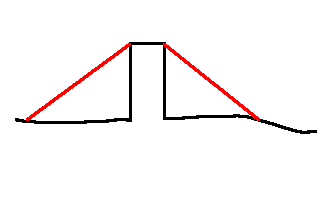

UAVpilot писал(а):Как быть вот с таким участком шаблона?
Оставлять припуск. А по окончании черновой обработки установить диск прямо.

UAVpilot писал(а):Там где-то видно как щуп идущий по шаблону поднимается, перемещается и снова опускается.
Вроде по видео оптическая пара, он даже не касается шаблона.
Re: Станок для ваз и колон из камня
mooner писал(а):Оставлять припуск. А по окончании черновой обработки установить диск прямо.
Припуск придётся оставлять примерно вот такой, иначе щуп про проходе по шаблону "упрётся" в вертикальную стенку.
sergey27rus писал(а):Вроде по видео оптическая пара, она даже не касается шаблона.
Тогда это должна быть не простая оптическая пара, а несколько + софт умеющий отслеживать повышение и понижение траектории.

UAVpilot писал(а):Тогда это должна быть не простая оптическая пара, а несколько + софт умеющий отслеживать повышение и понижение траектории.
На 4.50мин с видео 1 поста
Еще лучше - полноценный ЧПУ с "электронным шаблоном"
sergey27rus писал(а):На 4.50мин с видео 1 поста
Всё правильно в данном станке одна оптопара и она опускается на шаблон строго вертикально. А если будет двигаться вдоль кромки шаблона как тут предлагают, то при изменении рельефа надо будет сразу-же остановить подачу и искать кромку шаблона - на это уже "мозги" нужны.

Скорее всего там стоит контроллер на 2 оси, программируемый, логика такая, старт-отпустили-нашел преграду-поднял-переехал на заданный интервал, т.е. цикличность
