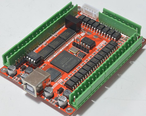

Дешевый "аналог" выглядит так. Плата что у вас сейчас стоит порядка 9000р на аллиэкспресе, та что на картинке порядка 3000р. Разница в 3 раза заставляет задуматься. Если частоты 25кГц в Mach3 мне хватает. (использую микрошаг 1/8, 3000мм/мин холостого хода ШВП 1605, а это = 16000 Гц сигнала Step )То думаю и 50кГц на этой плате хватит за глаза. смущает только отсутствие обсуждений проблем/достоинств на русскоговорящем пространстве по данной плате.

вот есть отзыв/тест http://www.cnc-club.ru/forum/viewtopic. ... 24#p134823. Я себе заказал, через месяц буду тестить!
Re: Контроллер Mach3 usb на 3 и 4 оси(Mach3 Usb Motion Card
С генерацией сигнала у этого контроллера должно быть все нормально.
Разве что в момент смены направления движения могут быть проблемы с потерей шага, но и это маловероятно.
Все usb контроллеры работающие от mach3 устроены совершенно одинаково.
Важно другое - как написан плагин. Не происходит ли сбоев координат, например, при остановке во время обработки большой УП, ручном перемещении, замене фрезы с последующим поиском Z=0, и продолжением работы.
Нормально ли происходит запуск программы с произвольного места и т.п.

Честно говоря рассматривал эти платы просто как генератор импульсов и всегда считал что указанные вами действия обрабатываются именно mach3. А значит не будет разницы между работой платы и LPT порта. Тот отзыв я читал но не нахожу его отрицательным. Он скорее положительный . Имею ввиду осциллограммы равномерности импульсов. Так как на форуме проскакивала тема ,где выкладывали осциллограммы работы LPT порта под управлением MACH3 . Там все намного хуже. В выходные попробую с работы притащить осциллограф и посмотреть что у меня в реалии происходит .

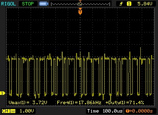

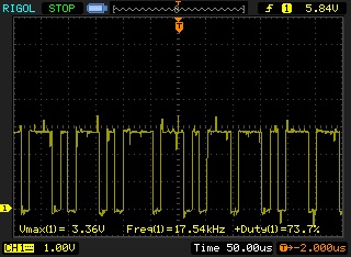

Посмотрел на выходных станок и не понял как он вообще перемещается. Вот что выходит с LPT порта под управлением Mach3. На прикрепленных изображениях сигнал STEP (сигнал = низкому уровню) перемещение оси X с устоявшейся скоростью 4000мм/мин. Вообще движки по Y и Z могут крутиться на 6000мм/м а по X только 5200 в холостую без срывов. Ускорение не завышал слишком оставил 1000.
ТТХ:
Стальная сварная конструкция станка.
Цилиндрические направляющие с опорой по всем осям
ШВП 1605
Вес портала со шпинделем более 35кг.
Драйвера самые дешевые 6600 от тошибы .
движки нема23 57мм 12кг/см усилие
БП 24В.
Правда пока проводил замеры и игрался с параметрами станок начал резать с бахромой сильной. Вернул все назад а бахрома осталась. прямо беда теперь.
Надеюсь плата Михаила сможет навести порядок в таких сигналах. а там уже скоплю денюшек на 3 драйвера вольт на 80 и БП к ним.

Какая тут частота импульсов?
Крафтер писал(а):Какая тут частота импульсов?
внизу у рисунков там написано 17 кГц

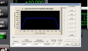

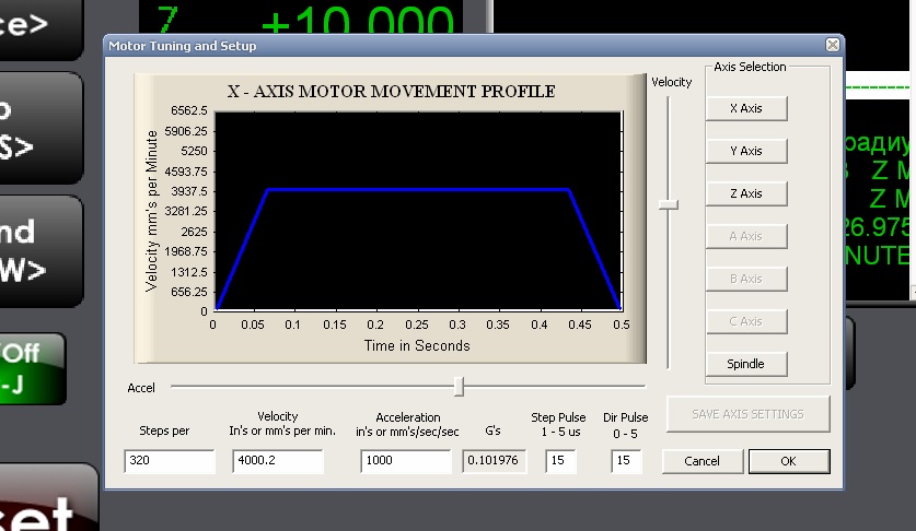

Частота должна быть 320*4000/60 = 21.3кГц А по факту видно на осциллографе. Хотя там импульсы не равномерно идут и фиг его знает время между какими он померил. Но диапазон этот верный. В настройках программы частота макс 35кГц.
Настройки станка mach3 прикрепил.
