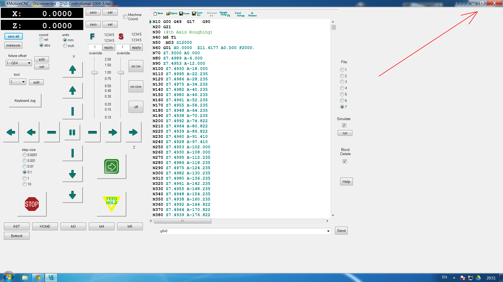

ukr-sasha писал(а):Но прорисовка, даже на Atome у меня комфортная.
Пока не пытаешься изменять размер окна.
особенно раздражает то, что программу нельзя запустить развернутой на весь экран, а если это сделать вручную - приходится ждать почти секунду, пока она развернется и перерисуется.

michael-yurov писал(а):особенно раздражает то, что программу нельзя запустить развернутой на весь экран,
С помощью программы по ссылке за 5 минут, добавил возможность это сделать.
Правда получилось не очень красиво - нужно с взаимным расположением элементов поиграться.

Да я не про это...
У KMotionCNC есть и масштабируемый интерфейс, у которого есть возможность развернуть окно на весь экран,
но проблема не в этом, а в том, что каждый раз при запуске KMotionCNC приходится его разворачивать - это раздражает, особенно учитывая, что перерисовывает окно он медленно.

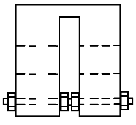

Стол Proxxon,а "любимого всеми" :hehehe: КТ150 (http://www.proxxon.com/en/micromot/20165.php?list). Там как раз ласточкин хвост и поджать его можно как угодно сильно. Для компенсации в гайках тут либо разрезать гайку на две части и натягивать их друг на друга (капралоновые гайки), либо добавлять еще одну гайку и проделывать тоже самое?
Можно еще закупить штук 5-6 гаек, мб повезет с люфтом :D - на одной оси люфт 0,2мм вышел на другой же 0,06мм (переставляю гайку с оси малого люфта на первую, люфт те же 0,06мм - то-есть беда в гайке), ШВП туда не прикрутить никак (в продаже 16мм валы диаметром, их гайки ну никак не запихать в это чудо китайско-немецкой технологии)...либо где то ебеям искать подходящий...

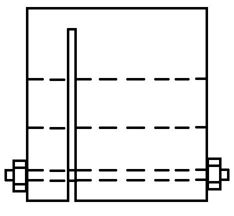

Подскажите возможен ли вариант более менее приемлемой борьбы с люфтом - распилить капралоновую гайку (как на фото) и подтянуть хотя бы до 0,05мм?
Re: Kflop + Leadshine EM705
Попробовать можно. У BF20 так вообще железографитовые (по сути, чугунные) гайки штатно пропилены.
Ходовые винты_cr.jpg (53.95 КБ) 7452 просмотра
Только работают на на сжатие , а на растяжение
износ после затяжки довольно быстро происходит
Только пилить надо посередине, а то маленькая часть быстро износится.

Хорошая задачка:) Думается мне наиболее простой способ реализовать такой (шпилька и 4 гайки, 2 из которых растягивают распил и еще 2 фиксируют в итоге)? Но как-то думается что при сжатии что при растяжении износ капралоновых гаек появится довольно скоро....
Да без разницы, там просто конструкция такая, что проще сделать на разжим
Капролон в принципе неплохо ходит

Капролоновая гайка дольше ходит чем из металла, ПОМ еще лучше. Для выборки люфта, если конструкция позволяет, лучше сделать две гайки, разнести, одна крепится не подвижно, вторая свободно, выбрать люфт, и вторую в этом положений закрепить.
