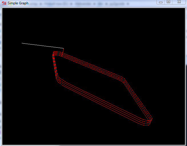

Добавил мета-траектории.
Что это такое?
Представьте, что есть доска, в нее вбиты гвозди (не до конца, шляпки торчат). Натягиваем на все это дело резинку, получаем замкнутый контур.
Гвозди могут быть разного диаметра.
Вот такой код, превращается в такую картинку (у метатраекторий есть отдельный просмотрищик)

scr_01.PNG (2785 просмотров) <a class='original' href='./download/file.php?id=23408&mode=view' target=_blank>Загрузить оригинал (16.72 КБ)</a>
А вот так выглядит сама траектория (я сделал погружение по Z, чтобы было понятно, где-какие оси):
scr_02.PNG (2785 просмотров) <a class='original' href='./download/file.php?id=23409&mode=view' target=_blank>Загрузить оригинал (39.45 КБ)</a>
Если мы вдруг захотим сделать впадинку, то для этого нужно указать отрицательный радиус.
Изменям в программе список вершин:
v.point(60, 10, 10)
v.point(80, 80, -10)  #радиус отрицательный, значит "резинка" обойдет его с другой стороны
v.point(110, 100, 10)
v.point(60, 190, 10)
v.point(40, 100, 30)
И получаем такую траекторию:
scr_03.PNG (2785 просмотров) <a class='original' href='./download/file.php?id=23410&mode=view' target=_blank>Загрузить оригинал (15.33 КБ)</a>
scr_04.PNG (2785 просмотров) <a class='original' href='./download/file.php?id=23411&mode=view' target=_blank>Загрузить оригинал (34.3 КБ)</a>
Можно указывать вершины без радиуса, тогда это будет просто точка.
Вершины нужно указывать по часовой стрелке.
Вся эта прелесть доступна на Гитхабе
Жду замечаний, идей и хотелок :hottabych:

aaleksander писал(а):есть доска, в нее вбиты гвозди (не до конца, шляпки торчат). Натягиваем на все это дело резинку,
э-ээ... а фрез за резинку не будет задевать при обработке? :freak:
подумалось - как со стороны народа пользователя просчитать коодинаты "шляпок" ,чтоб получить задуманную траекторию...
ведь в голове есть некая форма , и допустим надо определенно скруглить углы...
а тут :thinking:
ну может я просто не могу смоделировать задачу ,где подобное будет оправдано востребовано... ;)

Ну народ же как-то считает дуги и отрезки, которые их продолжают.
Мы с Ником обсуждали, чем я могу помочь feturesам.
Помочь я не могу по причине отсутствия линукса где-бы-то-нибыло, кроме гаража.
Но из моей либы можно взять формулы.
Например, он предложил реализовать вот такую штуку:
вот код с моей библиотекой (всего четыре гвоздя: два тонких по краям и два толстых, один с отрицательным радиусом (для просмотра содержимого нажмите на ссылку)
# -*- coding: utf-8 -*-
from py2gcode import *
v = Meta()
v.point(30, 100, 10)
v.point(100, 100, 80)
v.point(100, 30, 10)
v.point(100, 100, -60)
#v.show(5)
def f():
	G0(0, 0, 5)
	G0(Z = 5)
	z = -3
	while z > -10:
		v.to_gcode(z)
		z -= 2
preview(f)
При этом, если мы хотим изменить радиусы, не надо пересчитывать абсолютно все координаты и углы: просто измени одно число в списке "гвоздей".
