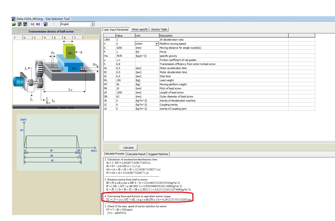

Вбил программу свои данные:
Таскаем суппорт:
весом примерно 150кг
Не режем ничего
без смазки чугун/чугун коэфф 1.1
ШВП 63мм шаг 10мм
скорость 5м/мин
КПД ШВП 80%
Мотор без редукции на прямую крутит
Если все правильно вбил прога грит что нужно 4Nm момент и предлагает 3квт серву :hehehe:
123.JPG (2469 просмотров) <a class='original' href='./download/file.php?id=21624&mode=view' target=_blank>Загрузить оригинал (243.84 КБ)</a>
222.jpg (2469 просмотров) <a class='original' href='./download/file.php?id=21625&mode=view' target=_blank>Загрузить оригинал (210.95 КБ)</a>
Реальность: стоит на токарке серва Дельта Восстановление токарного 16К20Т1 ЧПУ #804 1квт 1000 об/мин чуть меньше 10Nm в номинале. Когда пробовал таскать суппорт серва при смене направления заваливалась за 120-150% от номинала, а когда едит по прямой то 50-60% номинала что похоже на расчетные данные. Такое ощущение что прога показывает момент без ускорений.

giraf_79 писал(а):Что обязательно сервы ставить чтоли, можно обычные шаговики например моментом 122 кг или помощнее напрямую к швп
122кг это кто Nema 34 :thinking: который до 150об/мин раскручивается. Пусть раскрутим до 500 об/мин. При ШВП 5мм это 2.5м/мин :tongue:

aftaev писал(а):Вбил программу свои данные:
Таскаем суппорт:
Не режем ничего
ШВП 63мм шаг 10мм
скорость 5м/мин
КПД ШВП 80%
1.1 круто будет. нужно делить на три. Иначе руками суппорт не подвинуть.

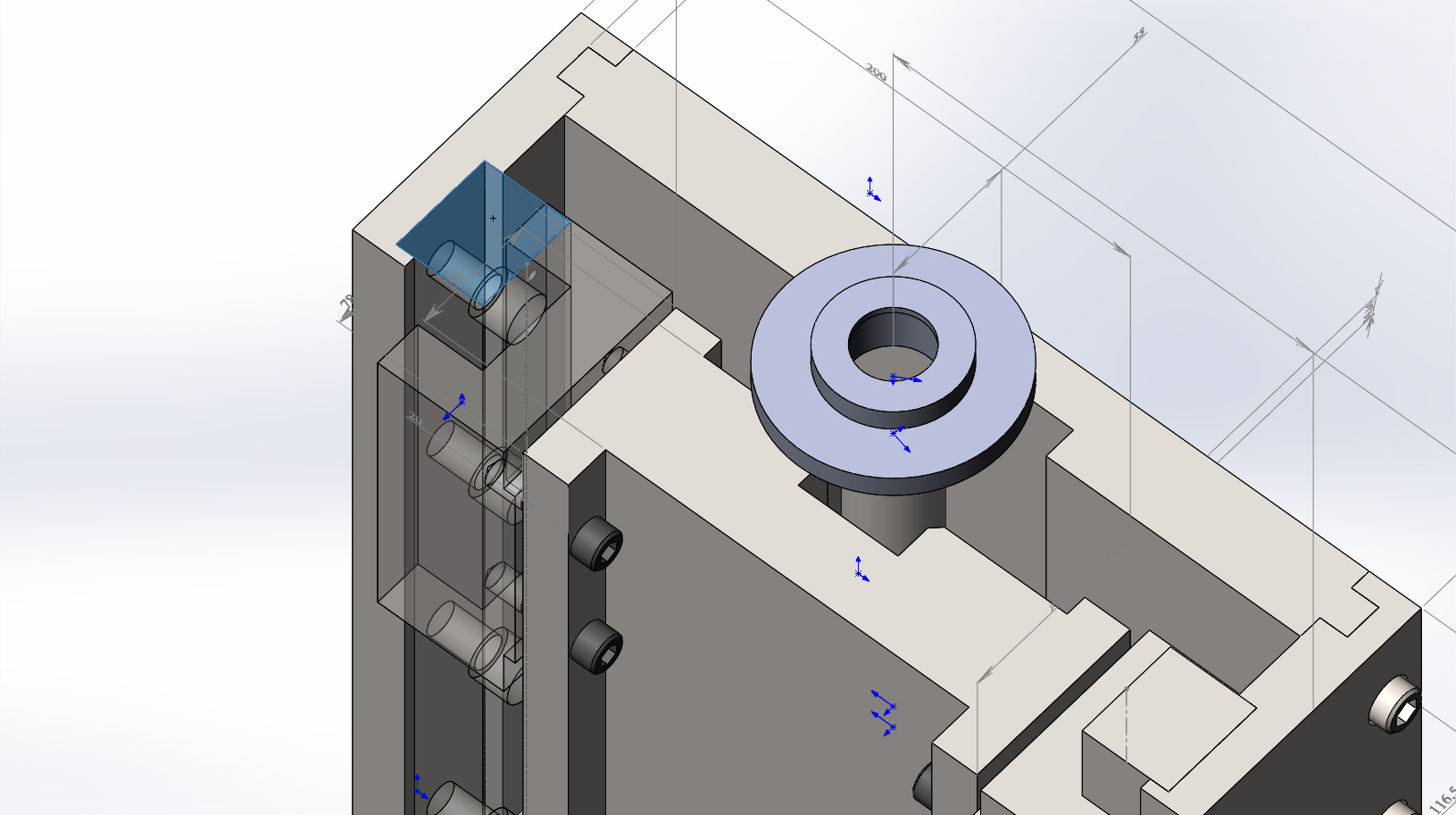

R7LL, не понравилась прорисовка оси зет. сложно будет собирать чтобы рельсы были параллельны...

По оси Z. Там все на пазах. И под рельсу выборка 4 мм. Основание 35 мм боковины 18 мм. Сама Z байда 700х200х78мм из цельного куска 20 стали. Все шлифовано. Юрик чуть пупок не развязал пока таскал заготовки.
Все на хороших станках в работе. Не думаю что возникнут проблемы с геометрией
Это моя идея, такая конфигурация. Хотел получить максимальную жесткость конструкции и придвинуть шпиндель как можно ближе к порталу

ИМХО этот паз как раз даст не жесткость... былобы жесче если рельсы поставить на пластину, ну и может добавить к ней ребер жесткости...
Как такой паз точно выбрать шлифовкой и по глубине и по толщине - хз....

Nick писал(а):ИМХО этот паз как раз даст не жесткость... былобы жесче если рельсы поставить на пластину, ну и может добавить к ней ребер жесткости...
Люк! Юс консоль!
Солидворкс в помощь. Там есть средства анализа. А то можно дойти до абсурда.
Ну а если паз шлифовать по ТОЛЩИНЕ, я то же хз...
Консоле анмаунтед. Люк го ту зе бэд. Виз баби...

R7LL писал(а):Консоле анмаунтед. Люк го ту зе бэд. Виз баби...
это были слова фрезеровщика и шлифовщика которые это изготавливали :)

Т.е. составная деталь получается жестче чем цельная... хммм...
