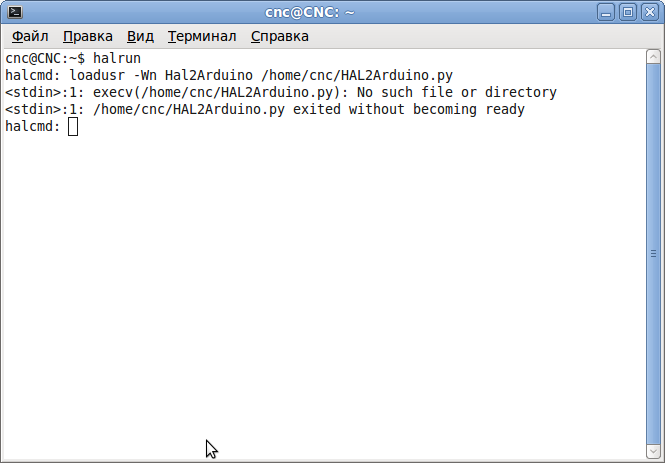

Re: HAL2Arduino
HAL2Arduino.py не исправлял у меня таку бяку пишет
Hal2Arduino.png (2289 просмотров) <a class='original' href='./download/file.php?id=22802&mode=view' target=_blank>Загрузить оригинал (24.89 КБ)</a>

aftaev писал(а):HAL2Arduino.py не исправлял у меня таку бяку пишет
а скрипт .py сделал исполняемым?

Re: HAL2Arduino
Сообщение solo »
Надо сначала прошить ардуино
А дальше все операции в терминале надо делать с подключенной ардуиной

Re: HAL2Arduino
solo писал(а):Надо сначала прошить ардуино
есть
solo писал(а):А дальше все операции в терминале надо делать с подключенной ардуиной
есть
nkp писал(а):а скрипт .py сделал исполняемым?
это как?

Re: HAL2Arduino
Сообщение nkp »
пкм-права-галка:разрешить исполнение...
Re: HAL2Arduino
nkp писал(а):пкм-права-галка:разрешить исполнение...
уже стояла галка и не работает :)
