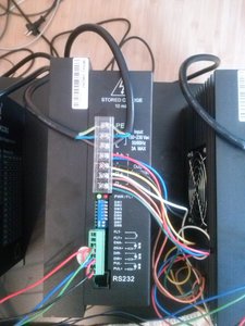

Как-то так. Моторчики leadshine , а вот контроллер непонятный китайский
Контроллер (265246 просмотров) <a class='original' href='./download/file.php?id=27242&mode=view' target=_blank>Загрузить оригинал (1.22 МБ)</a>
Контроллер
вот он :monkey:
Драйвер (265235 просмотров) <a class='original' href='./download/file.php?id=27243&mode=view' target=_blank>Загрузить оригинал (1.14 МБ)</a>
Драйвер
так провода приходят/уходят на драйвере
P.S. сегодня моторчики почему-то рукой прокручиваются
P.P.S новая проблема , перестали крутиться через ProTuner :think: становится страшновато :?
Re: Хочу чпу фрезер
Добавлено: 20 апр 2014, 12:54
Может быть напутал что-то с сигналом Enable?
По умолчанию он отключает драйверы (и вал мотора можно повернуть рукой),
но в протюнере есть галочка, чтобы выбрать активный уровень сигнала.
Если отключить драйверы внешним сигналом Enable, то моторы и через протюнер не будут вращаться.
Re: Хочу чпу фрезер
Добавлено: 20 апр 2014, 13:14
night_cow
michael-yurov писал(а):Если отключить драйверы внешним сигналом Enable, то моторы и через протюнер не будут вращаться.
Так точно! отвинтил провода контроллера мотор в тюнере закрутился.
Тогда вопрос как правильно подключать , у меня сейчас на Pul+ Dir+ Ena+ приходит 1 провод с платы +5 вольт , а минусы уходят обратно в плату.
Первый моторчик в одиночку работал с тем же подключением , ничего не менял вроде.
P.S. вроде разобрался , в процессе проверки.
P.P.S Поставил в Маче ActiveLow движки встали как вкопанные. Но Г код доходит до третей строчки и встает :wik: в статусе пишет Saturday. April01.2005 что бы это значило.
