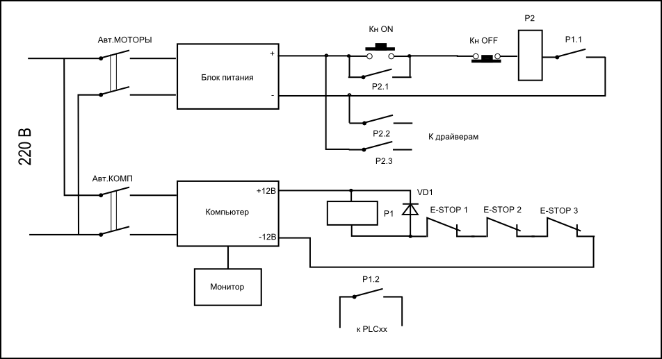

Как знаю E-stop-это экстренный останов станка при аварийной ситуации, при этом вырубает все и сразу, даже если это аварийная ситуация вызвана самой программой управления станка. Но я не знаю как отработает сама программа в такой ситуации, конечно если питание компа не будет связан с E-stop.
Вот что я думаю насчет Estop. Возможно я буду не прав, вместо экстренного останова сделать так чтобы программа встала на паузу а питание моторов вырубалось. Получается что станок останавливается а программа встает в режиме пауза. После устранения неисправности нужно стартовать уже смотря от того, какая программа на что способна после останова, паузы и.т.д. Просто можно сохранить , запомнить на какой координате сделан останов и начать с этого, ну смысл наверное ясен.
Ворон226
Сообщения: 1887
Репутация: 181
Re: Правильная схема электроавтоматики.
Сообщение Ворон226 »
E-stop должен отключить всё, что движется. И это отключение по E-stop должно быть безусловным.
Другое дело, что компьютер отключать нет нужды. Нужно просто ИЗВЕСТИТЬ его о состоянии E-stop. Как?
Либо кнопки E-stop должны иметь две группы контактов (один для отключения "двигателей", другой на вход компа, либо по кнопке E-stop срабатывает реле, которое использует одну из своих групп контактов для "оповещения" компьютера.
А уже ЧТО будет делать программа по сигналу E-stop - это совсем другая тема. Но может быть как останов, либо пауза, либо отключение.

Ворон226
Сообщения: 1887
Репутация: 181
Двигаюсь дальше... Оптрон не нужен.
А вот включение реле интересно было бы привязать к окончанию загрузки LCNC. Думаю дальше.
shem04.png (2428 просмотров) <a class='original' href='./download/file.php?id=21275&mode=view' target=_blank>Загрузить оригинал (37.8 КБ)</a>

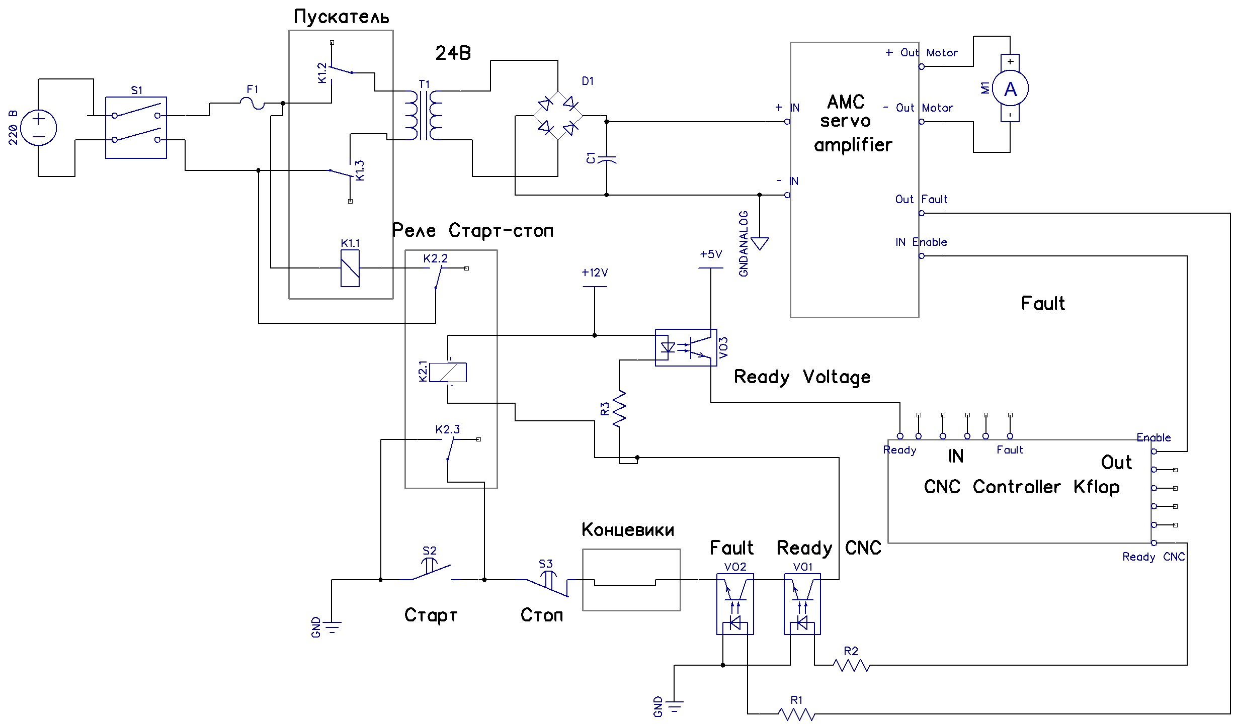

ukr-sasha
Сообщения: 3343
Сообщение ukr-sasha »
Ворон226 писал(а):А вот включение реле интересно было бы привязать к окончанию загрузки LCNC.
У меня такого нет, нужно добавить. :-)
ukr-sasha
Сообщения: 3343
Репутация: 2181
Откуда: Киев, Украина
Заменил некоторые реле на оптопары и добавил сигнал готовности контроллера.
схема электроавтоматики.jpg (2411 просмотров) <a class='original' href='./download/file.php?id=21324&mode=view' target=_blank>Загрузить оригинал (249.15 КБ)</a>
mhael
Сообщения: 2400
Репутация: 769
Настоящее имя: Ильдар
Сообщение mhael »
ukr-sasha писал(а):Заменил некоторые реле на оптопары и добавил сигнал готовности контроллера.
Здорово, только не понятно как вы включите оптопару V02 до того, как включите усилок.

Ворон226 писал(а):Другое дело, что компьютер отключать нет нужды. Нужно просто ИЗВЕСТИТЬ его о состоянии E-stop. Как?Либо кнопки E-stop должны иметь две группы контактов (один для отключения "двигателей", другой на вход компа, либо по кнопке E-stop срабатывает реле, которое использует одну из своих групп контактов для "оповещения" компьютера.
В том то и дело что компьютер не нужно отключать, нужно ставить программу отработки в паузу а все остальное вырубить. Так вот здесь имеется один нюанс, не знаю как в других программах, а в НсСтудио в режиме пауза шпиндель поднимается но не выключается. Так по крайнем мере написано в мануале.
А как сделать програмно чтоб НсСтудио встало на паузу при нажатии E-stop я не знаю. Пока не имею такой возможности.
Думаю сделать так, вывести 2 провода с клавиши быстрого вызова(с клавиатуры) отвечающего за паузу и совместить с E-stop. А вот кнопка E-stop работает на размыкание а клавиша клавиатуры на замыкание, нужно сделать так чтоб замкнул и разомкнулся.
ukr-sasha
Сообщения: 3343
Репутация: 2181
mhael писал(а):Здорово, только не понятно как вы включите оптопару V02 до того, как включите усилок.
Верное замечание. Правда сейчас не помню, активный уровень низкий или высокий. Но заменить не проблема, подтяну к +5В.
Ну вы и глазастый. Спасибо. ;-)
Ворон226
Сообщения: 1887
Репутация: 181
Два ключа последовательно - тоже не гуд. Это про Faul и Ready.
ukr-sasha
Сообщения: 3343
Репутация: 2181
Ворон226 писал(а):Два ключа последовательно - тоже не гуд. Это про Faul и Ready.
Можно подробнее почему?
Ворон226
Сообщения: 1887
Репутация: 181
Действительно, почему? Наверное, это просто привычка.
