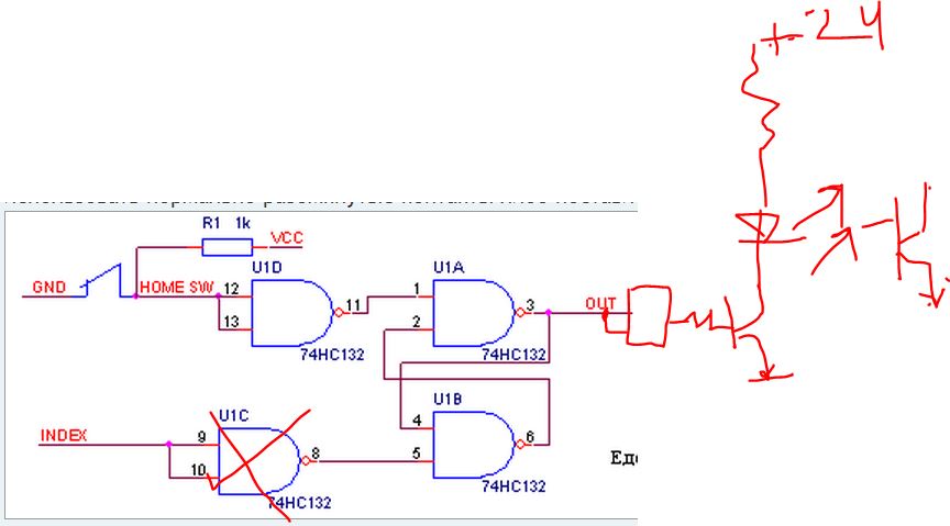

Зет метка сервы
Re: Зет метка сервы
Похоже такие, которые Npn
http://www.delexgroup.ru/catalog/datchi ... vykl/lm08/
И еще, читал , что вроде у ла 3 хватает тока для управления светодиодом
Как считаешь надо ставить буфер или можно грузить выход микрухи?
на входе контроллера стоят оптроны
Re: Зет метка сервы
Если NPN, то нормально. Только не забудь поставить резистор на +5В, который 1k на схеме. Без него тоже работать будет, но помехоустойчивость резко снизится.
Максимальный втекающий ток для 155 серии - 16 мА. Для оптрона обычно хватает 10. Но это именно что втекающий ток, то есть второй вывод оптрона должен быть подключен к +5 В, а не к нулю. Токоограничивающий резистор должен быть не менее 240-300 Ом.

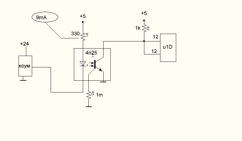

Re: Зет метка сервы
Понял, не зря опасался :)
Так пойдет ?
nnnn.JPG (2909 просмотров) <a class='original' href='./download/file.php?id=21101&mode=view' target=_blank>Загрузить оригинал (45.32 КБ)</a>
Re: Зет метка сервы
Да, нормально.
Re: Зет метка сервы
Ок, тогда на завтра планирую подключить и посмотреть результат :)

Re: Зет метка сервы
nik1 писал(а):пару раз было так , на хомлении ось сразу выполняет команду медленного отхода, с этим пока не разобрался
А вот это та самая неопределенность начального положения триггера при подаче питания.
В LCNC это устраняется особенностью алгоритма поиска Home - если при запуске вдруг обнаруживается, что датчик уже сработал, то система вначале съезжает с датчика и только потом начинает поиск начала. В этой схеме она бы пыталась съехать только до первого индекса, а дальше все как надо.
В твоей системе (mycnc, да?), похоже, не так.
Придется городить отдельную цепь сброса.
nik1 писал(а):индуктивный датчик не хочет запускать микросхему
Попробуй померять напряжение на выходе датчика (относительно общего провода), когда он подключен к схеме. В сработавшем и отпущенном состоянии.

nik1 писал(а):Может попробовать сделать схемку на микрухе с триггером шмидта?
Собственно, на схеме оно и нарисовано - 74всякиебуквы132. Отечественный аналог в ТТЛ сериях - ТЛ3
Как сейчас сделана входная цепь от датчика?

Вот часть схемы
Питание идет с привода сервы , там 5 в на энкодере
Кондер стоит не на ножках микрухи , а рядом 0.1мкф
Сбой выглядит так, по команде едет в хоум , тормозит не доходя датчика , делает обратный отход и обнуляет координату
Только обратный отход практически отсутствует, из-за того что датчика нет
Фактически остановка и небольшой ход до метки
зет метка.JPG (2822 просмотра) <a class='original' href='./download/file.php?id=21200&mode=view' target=_blank>Загрузить оригинал (24.94 КБ)</a>
Re: Зет метка сервы
Будем искать источник сбоя.
Для начала отключи оптрон от датчика и попробуй "хоумиться".
Будут ли срабатывания?
Для контроля можно подключить какой-нибудь светодиод к выходу триггера (3 нога) через резистор 1кОм (чтобы не сильно грузить микросхему, но было видно, как светится) на питание.
Re: Зет метка сервы
По питанию с выхода датчика, картина интересная
Если датчик не шунтирован , то на выходе 0.8в, если шунтирован , то около 9 в
Теперь нюанс, если с серваков отключить 220 в , то схема реагирует на датчик если он напрямую подключен к входу микросхемы
Если теперь включить 220 на сервы , то сразу перестает работать :)
Теперь хорошее, походу нашлась помеха
Она идет со входа Индекса
Померил напряжение на выходе , а оно прилично гуляет
Сделал так, нагрузил вход индекса резистором 2 к ,
а выход индекса подключил через диод шотки, на всякий случай :)
Напряжение на выходе стабилизировалось
Сделал 10 хомлений, пока без траблов :good:
Проверяю дальше
Повторяемость 0-1 микрон :cheesy: , крутааааа
