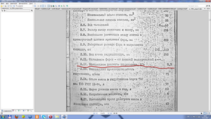

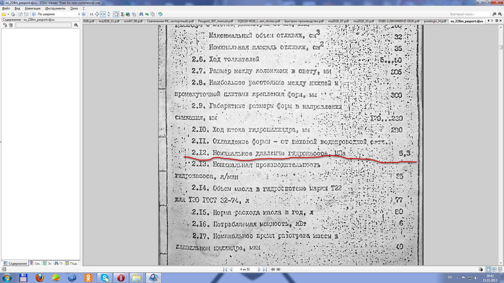

странно :thinking: :thinking: :thinking:
2013-11-15_204402.png (2352 просмотра) <a class='original' href='./download/file.php?id=21030&mode=view' target=_blank>Загрузить оригинал (616.08 КБ)</a>

5.3 МПа, :thinking: это скоко кг на см ?

1МПа = 10.19716 кгс/см2 (атм.тех.)

Т.е искать манометр на 100 кг ? на всякий сл.

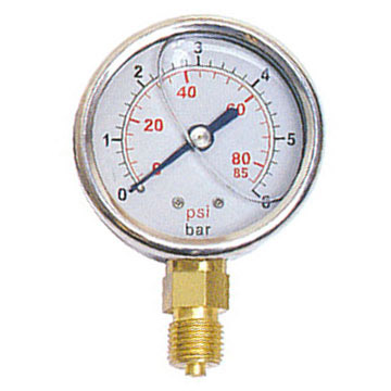

манометр so_228m
такого в инете нет, видел я как то манометр стоял на новом термопласт автомате у которого масл внутри стекла на половину, может такой надо

там вроде не масло - а спирт :hehehe: :hehehe: :hehehe: ....ну да пойдет....только шкалу надо умножить на 10))))) 1 бар = 0,1 МПа....У меня такие стоят на линии пневмоинструмента, на винтовых компрессорах шкала выше
, а на новых ТПА как раз со шкалой до 100 или 200 вроде...так как давление максимальное 140 баров)))

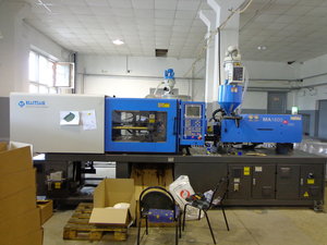

вот посмотри - 2 шт. на фронтоне))))
2013-08-10 09.40.21.jpg (2307 просмотров) <a class='original' href='./download/file.php?id=21041&mode=view' target=_blank>Загрузить оригинал (1.31 МБ)</a>

ковров писал(а):там вроде не масло - а спирт
Ни то, ни другое, там глицерин. это для того, чтоб при больших перепадах давления стрелка не дергалась, а плавно крутилась.
ковров писал(а):вот посмотри - 2 шт. на фронтоне))))
О-о-о-о.... HAITIAN..... У нас 3 месяца назад такой-же поставили... Еслиб не фон, подумал бы что фоткали у нас!

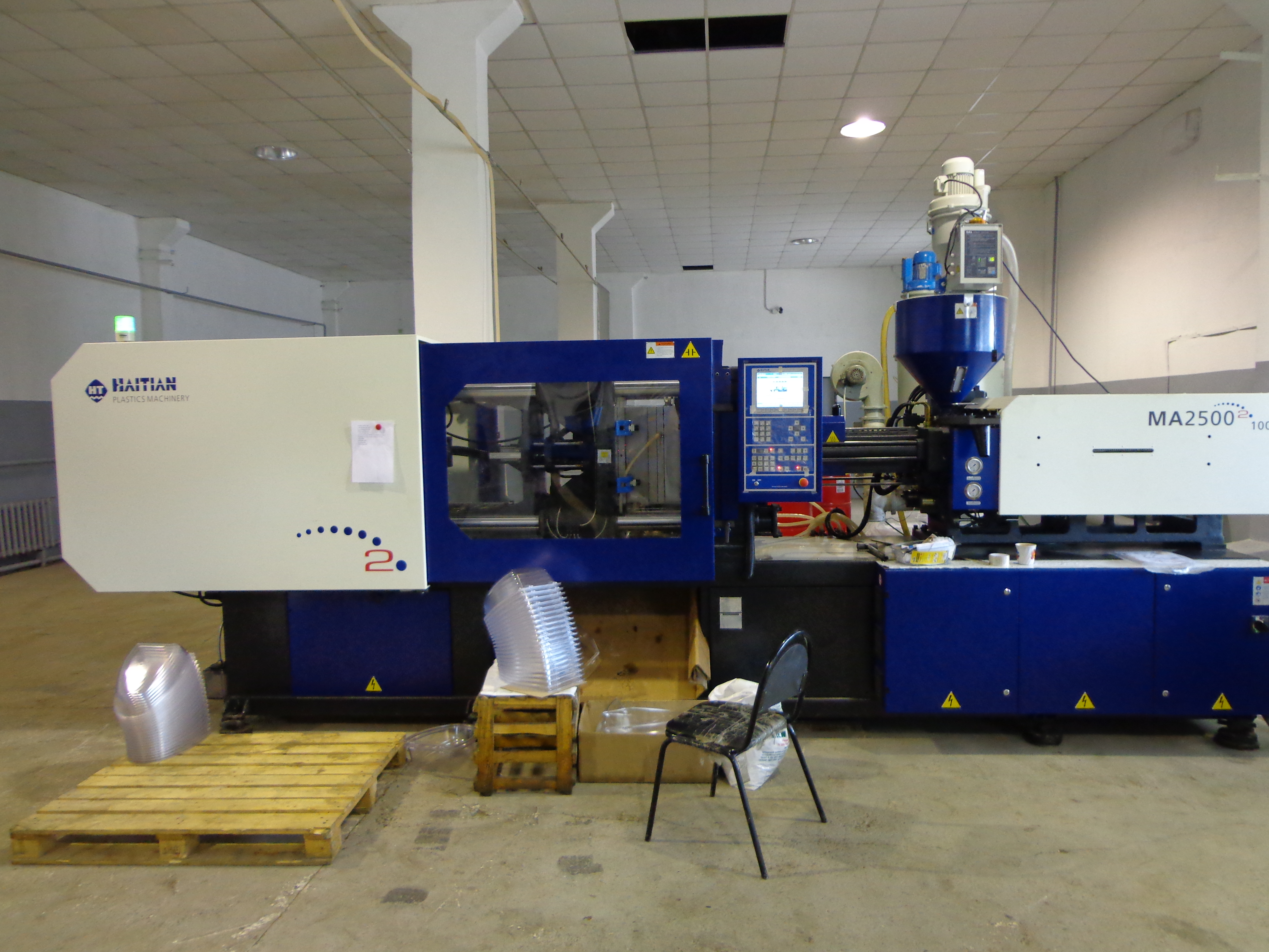

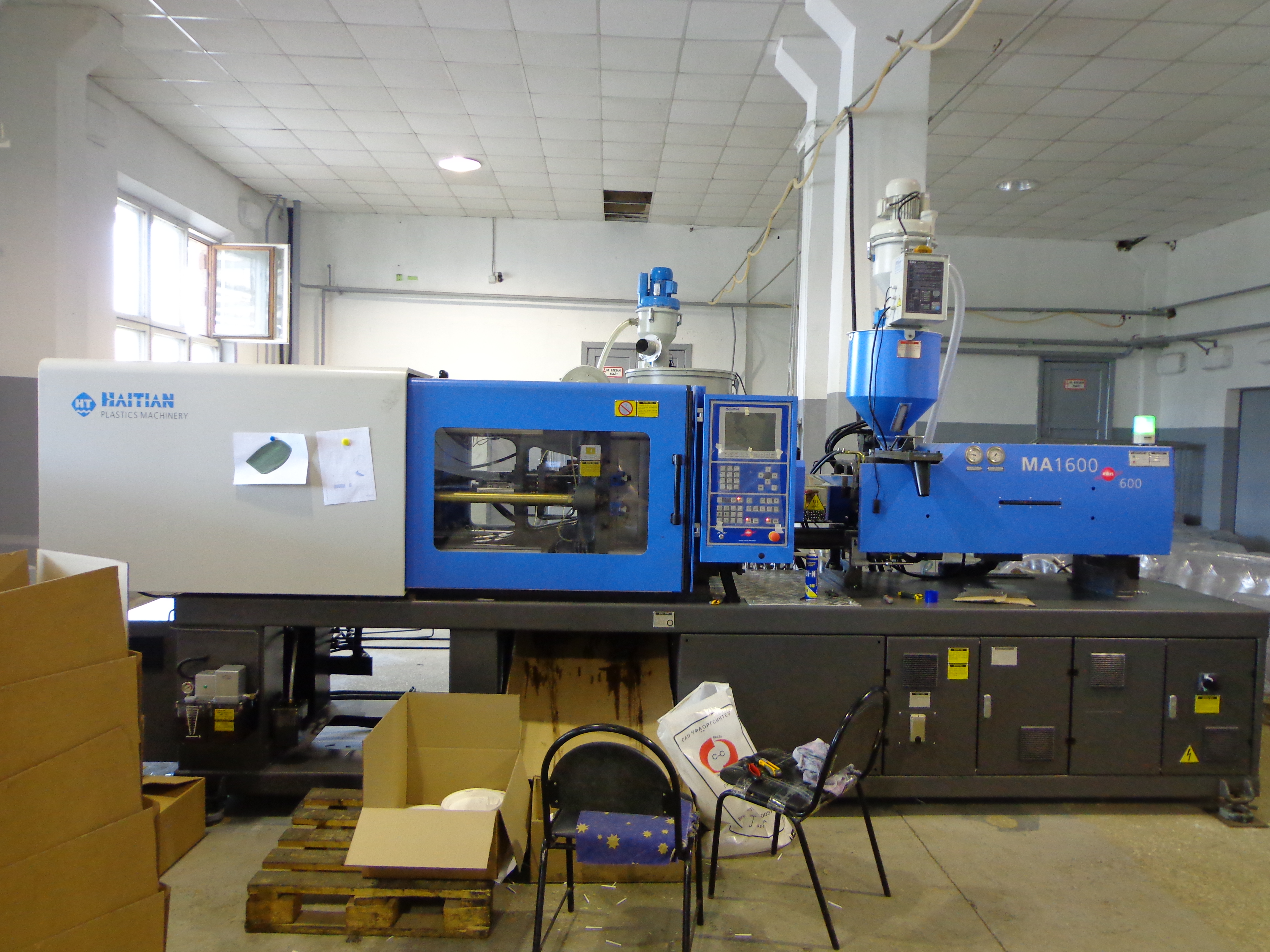

с глицерином - не взорвемся :hehehe: :hehehe: :hehehe: ( или там нитро взрывается??? )
DSC00285.JPG (2225 просмотров) <a class='original' href='./download/file.php?id=21160&mode=view' target=_blank>Загрузить оригинал (6.39 МБ)</a>
DSC00286.JPG (2225 просмотров) <a class='original' href='./download/file.php?id=21161&mode=view' target=_blank>Загрузить оригинал (6.38 МБ)</a>

Тима писал(а):О-о-о-о.... HAITIAN..... У нас 3 месяца назад такой-же поставили... Еслиб не фон, подумал бы что фоткали у нас!
...конечно не ENGEL))))))))))...НО ВСЕ-ТАКИ)))))))))
