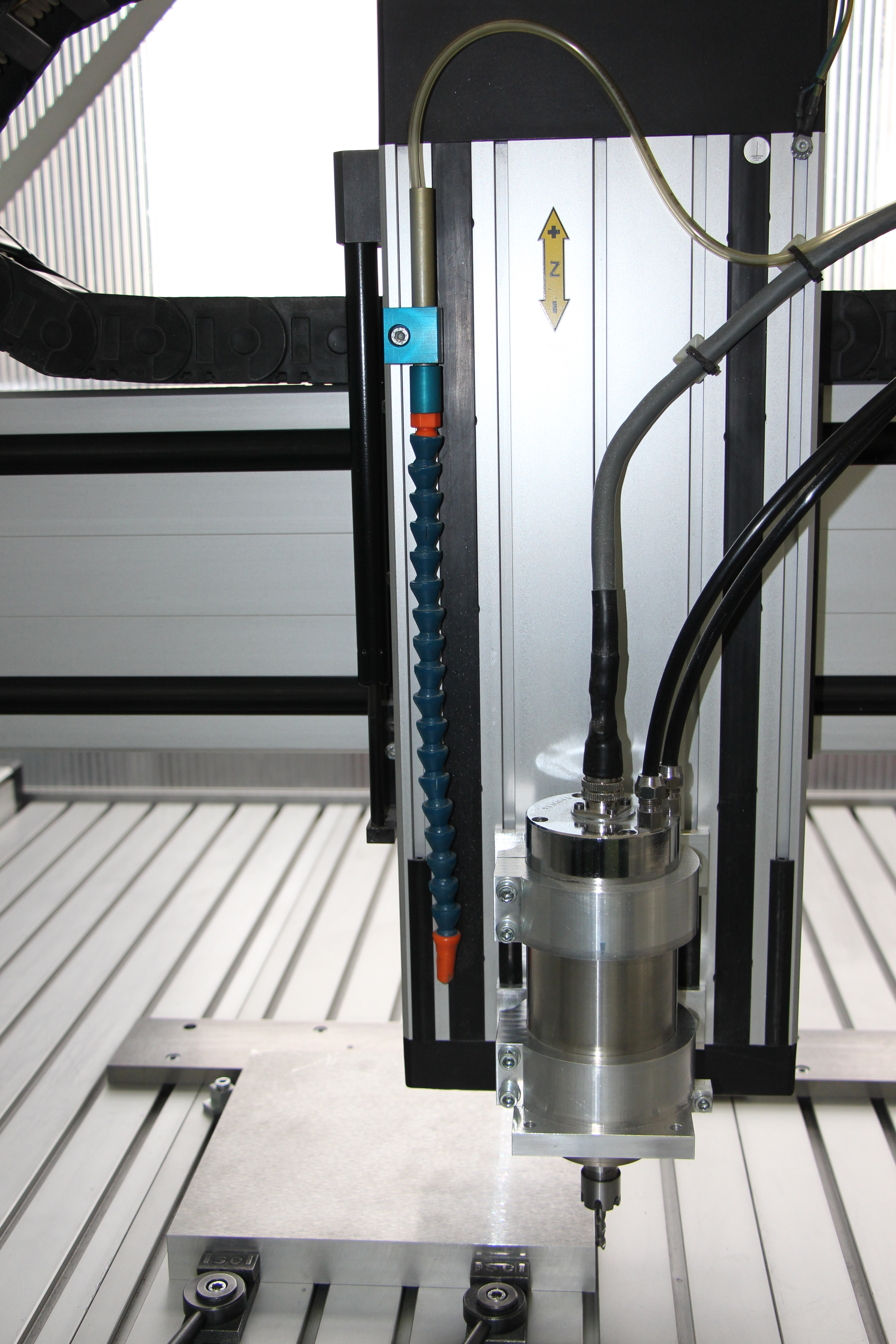

если примерно такие как на фото? То точной модели не нужно, нужно было примерно как выглядит
DimBa писал(а):Головки использую двузубые, обороты 15000, подача 1400 мм/мин, глубина 0,5. Живут долго. Месяцами.
Выходит Vc 470 0,05мм/зуб + нужно СОЖ
Мицубиська рекомендует для своих ТС пластинок Vc 400 - 3000 в зависимости от материала ТС и 0,2-04мм подача на зуб и работа без СОЖ,
Работаю с такими http://www.ebay.com/itm/10MM-INDEXABLE- ... 19e48025c1 это ТС по стали, есть специальные для Ала и цветмета. При обработке стали СТ3 блестит.

Да, выглядит правильно. У ISKARа столько будет стоить одна державка. Как работает на врезании?
Re: Формы для термоформовки
DimBa писал(а):У ISKARа столько будет стоить одна державка.
Если покупать не китайские державки, а у Мицубиськи наверно цена будет как у Искар :) Пластинки переворачиваются. Есть хитрые державки которые используют нерабочие части ТС пластинки, потому можно 4 раза использовать :)
DimBa писал(а):Как работает на врезании?
Здесь есть видео про Мицубиськи Хороший инструмент #15
В каталоге описано как врезаться. В СТ3 врезаюсь по 0,2мм под уклоном или по спирали. Бывает забываю и вгрызается прямо. У меня пластинки под сталь в основном. СТ3 какими бы фрезами не обрабатывал не блестит, у наших такорей СТ3 обычно лахмотьями получается. А Мицубиськи грызут так что блястит без СОЖ.
Как соберу себе шпиндель Разборка/Ремонт шпинделя ELTE #1 и придут пластинки Мицубиси под Ал буду пробовать Ал грызть ими. Хорошо чтобы без СОЖ. Тот шпиндель что стоит на моем фрезерном 6т80ш максимум до 2500 об/мин.

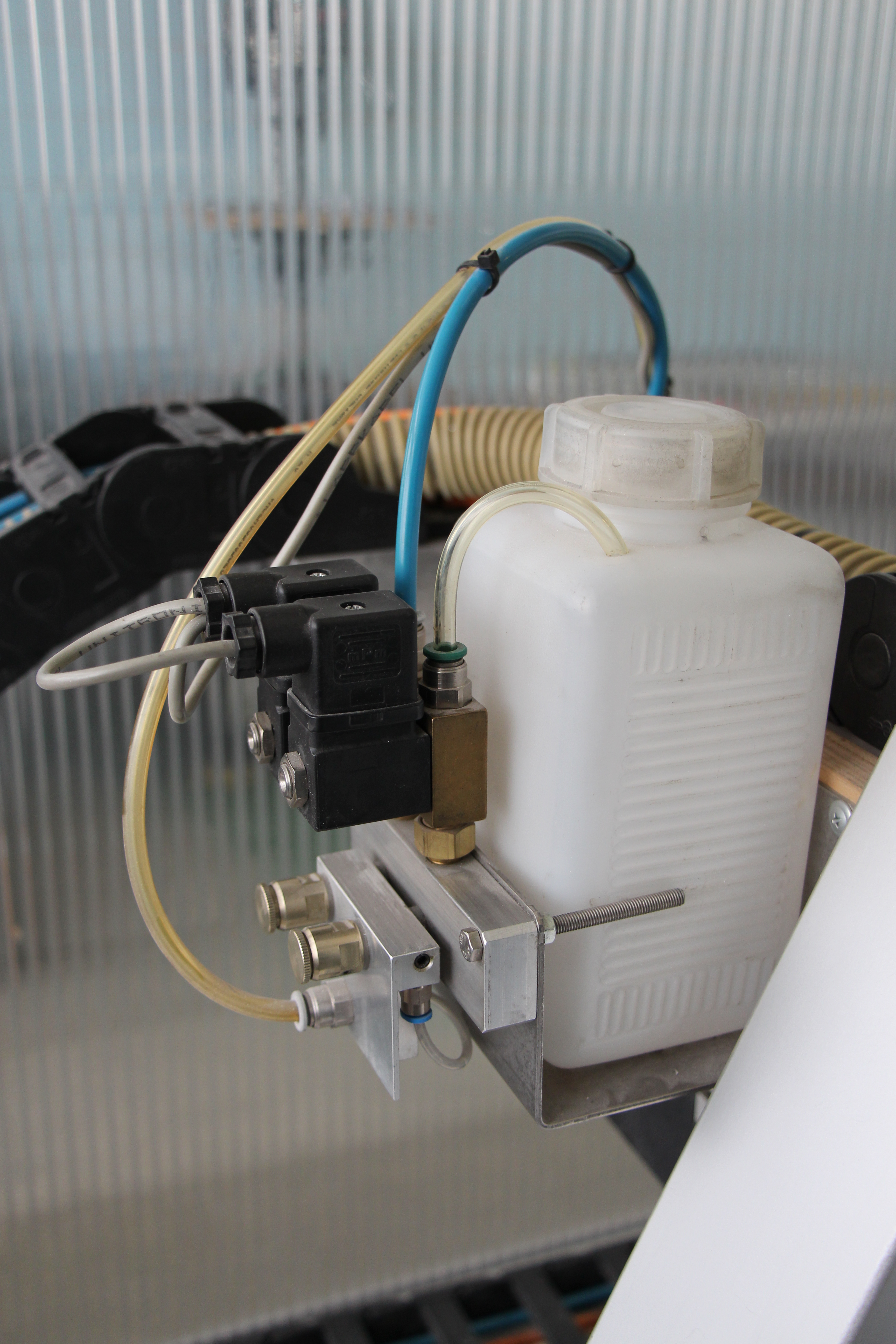

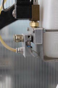

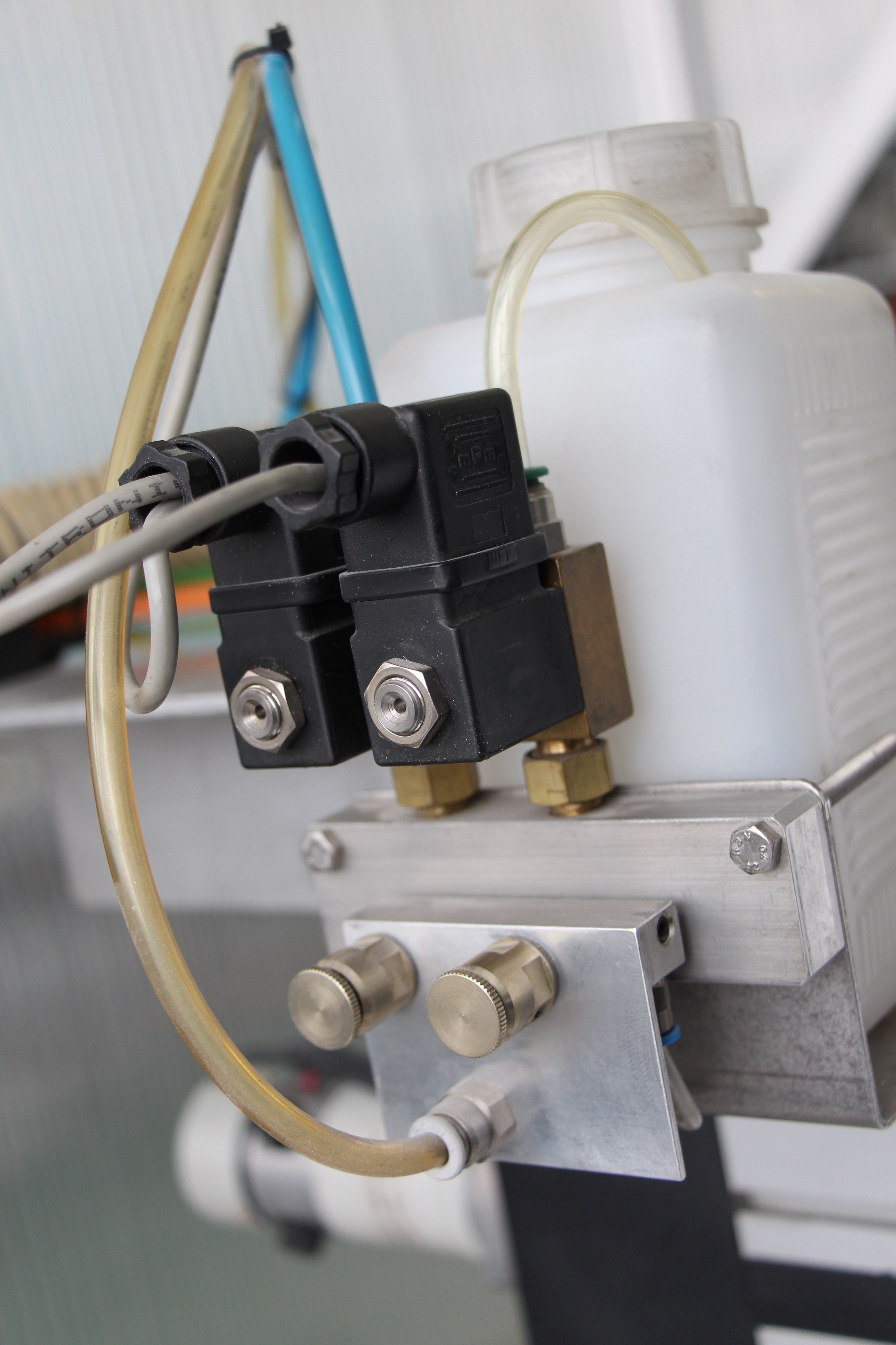

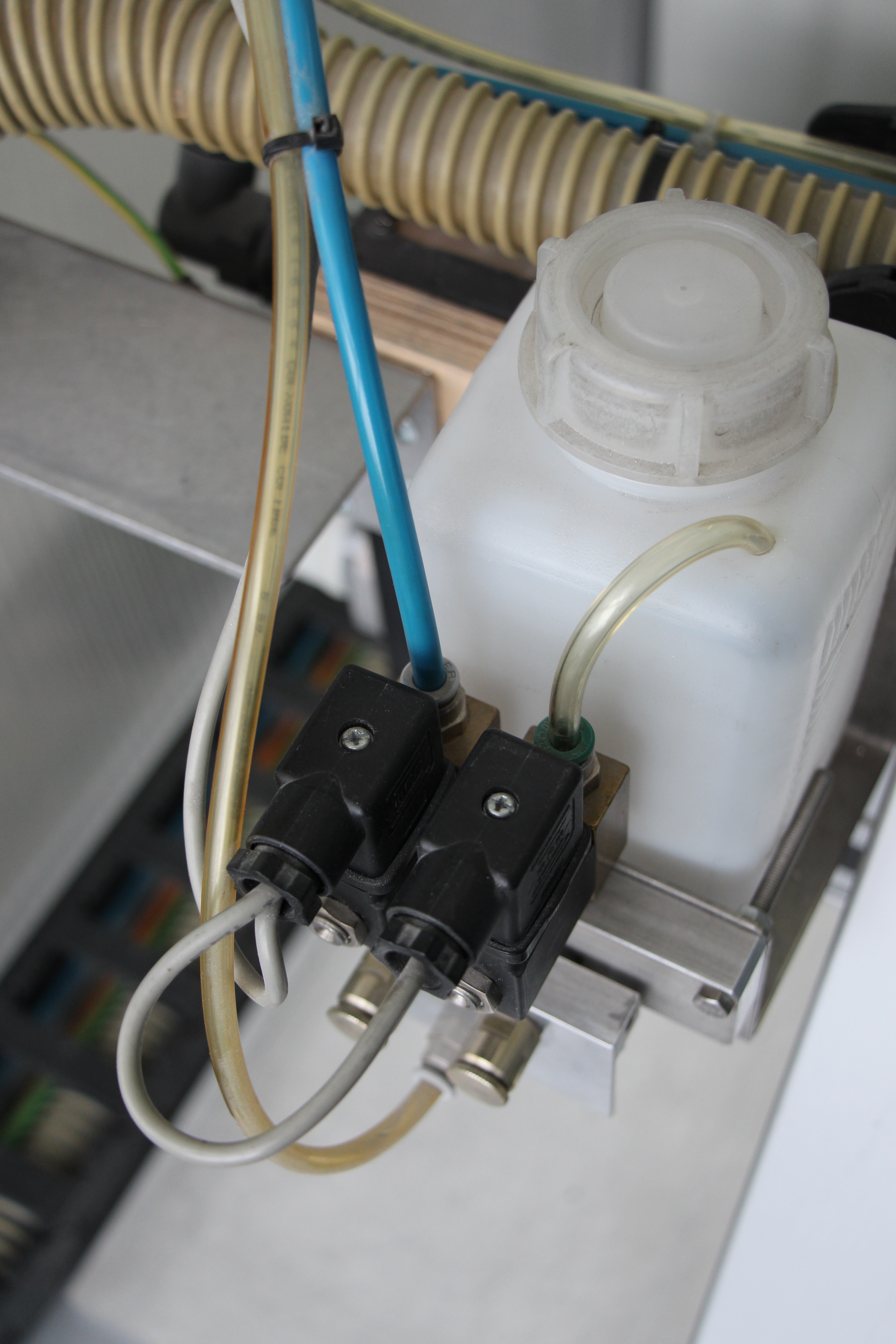

Система для подачи масляного спрея.
Форсунку сейчас не использую. Поднял, чтобы не мешала. (3966 просмотров) <a class='original' href='./download/file.php?id=20833&mode=view' target=_blank>Загрузить оригинал (5.52 МБ)</a>
Синяя трубка-подвод воздуха, белая-масло пошло к форсунке. (3966 просмотров) <a class='original' href='./download/file.php?id=20834&mode=view' target=_blank>Загрузить оригинал (5.32 МБ)</a>
Под клапанами камера смешения с регулировками. (3966 просмотров) <a class='original' href='./download/file.php?id=20835&mode=view' target=_blank>Загрузить оригинал (4.91 МБ)</a>
Изображение 060.jpg (3966 просмотров) <a class='original' href='./download/file.php?id=20836&mode=view' target=_blank>Загрузить оригинал (4.97 МБ)</a>
Изображение 061.jpg (3966 просмотров) <a class='original' href='./download/file.php?id=20837&mode=view' target=_blank>Загрузить оригинал (5.04 МБ)</a>
DimBa, у тебя там и зажимы интересные :) Где брал, по чем, фото и тд...
DimBa писал(а):Система для подачи масляного спрея.
смотрел,смотрел и не понял как работает :)

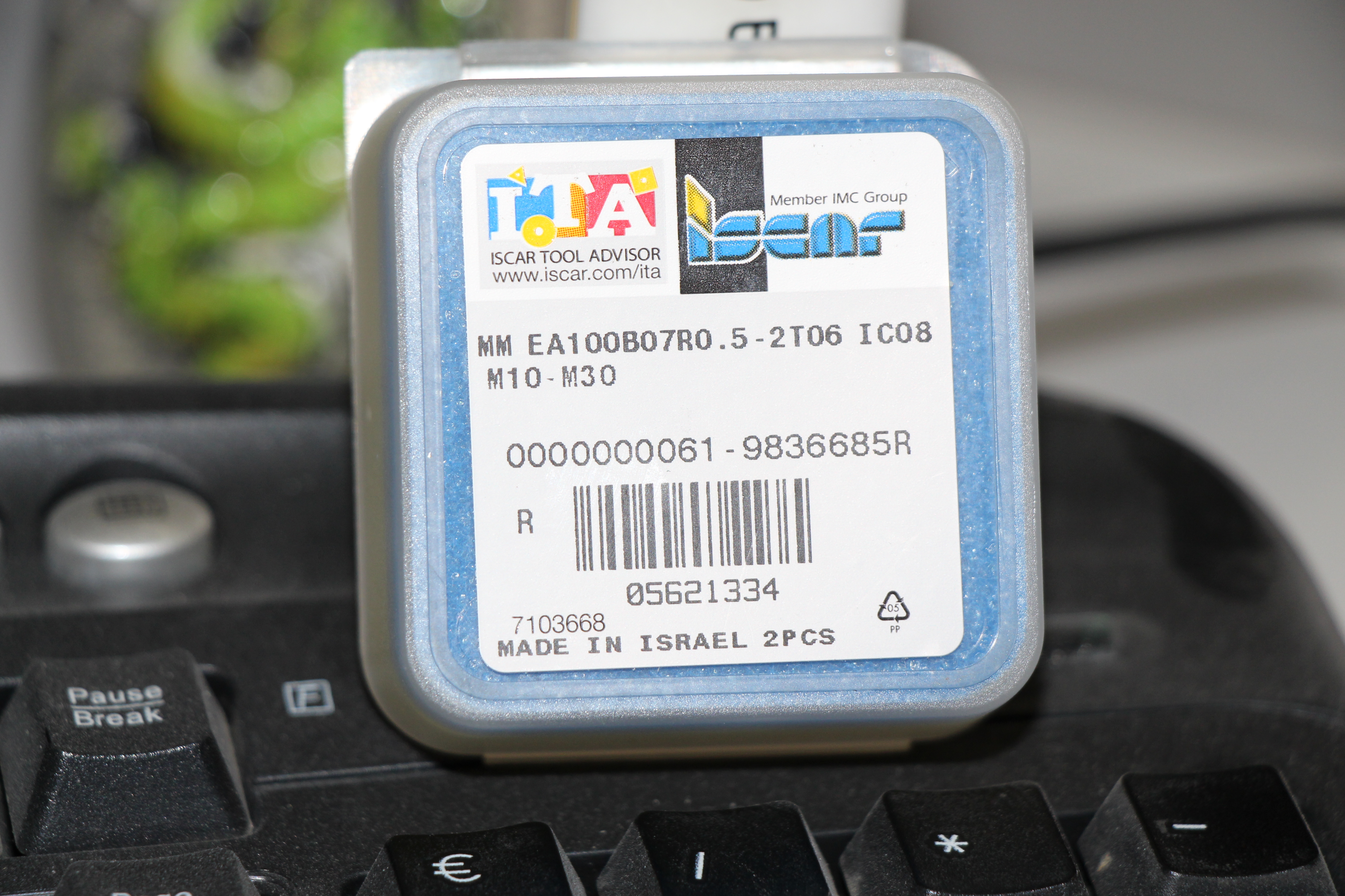

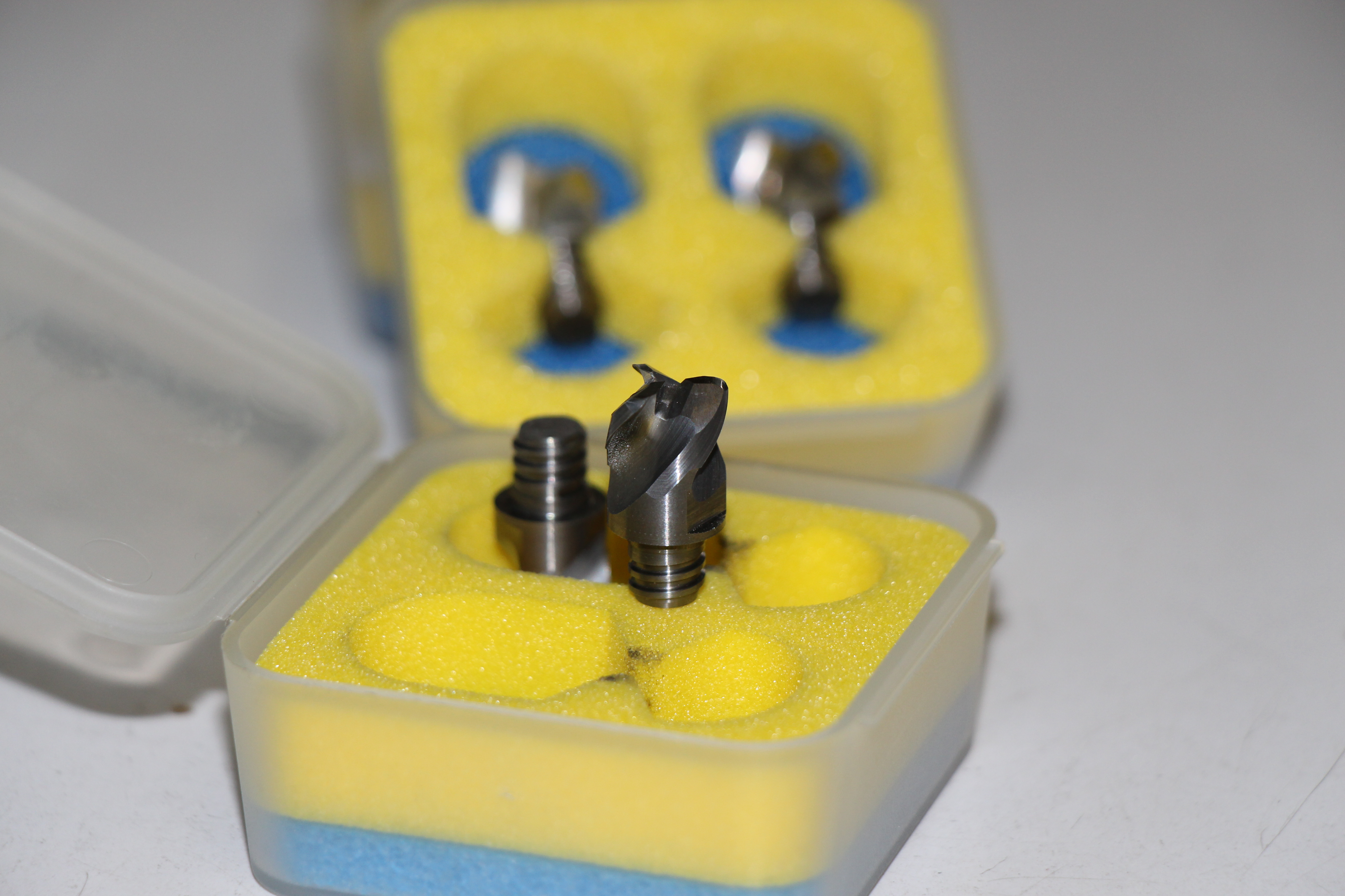

Твердосплавные головки от системы Мультимастер от ISKAR.
Рекомендуемые режимы пока не пишу, не было времени рыться в каталоге. Запарка.
Это маркировка двузубой головки без радиуса (3960 просмотров) <a class='original' href='./download/file.php?id=20838&mode=view' target=_blank>Загрузить оригинал (6.06 МБ)</a>
Трехзубая с радиусом 1 мм. (3960 просмотров) <a class='original' href='./download/file.php?id=20839&mode=view' target=_blank>Загрузить оригинал (5.05 МБ)</a>

Зажимы эксцентриковые. Были в комплекте со станком. Удобно. Выше заготовки не торчат, не боишься врезаться на переходах.
Что касается системы СОЖ, то я просто не задумывался, как работает. Пока не было задачи с этим разбираться.

А что в качестве СОЖ для тумана используете, если не секрет?
DimBa
Сообщения: 97
Зарегистрирован: 06 ноя 2013, 14:48
Репутация: 103
Откуда: Ярославль
Сообщение DimBa »
Не секрет.Да я уже писал раньше, что вся система и само масло от фирмы Menzel. http://www.menzel-metallchemie.de/
Масло Induoil HL4.

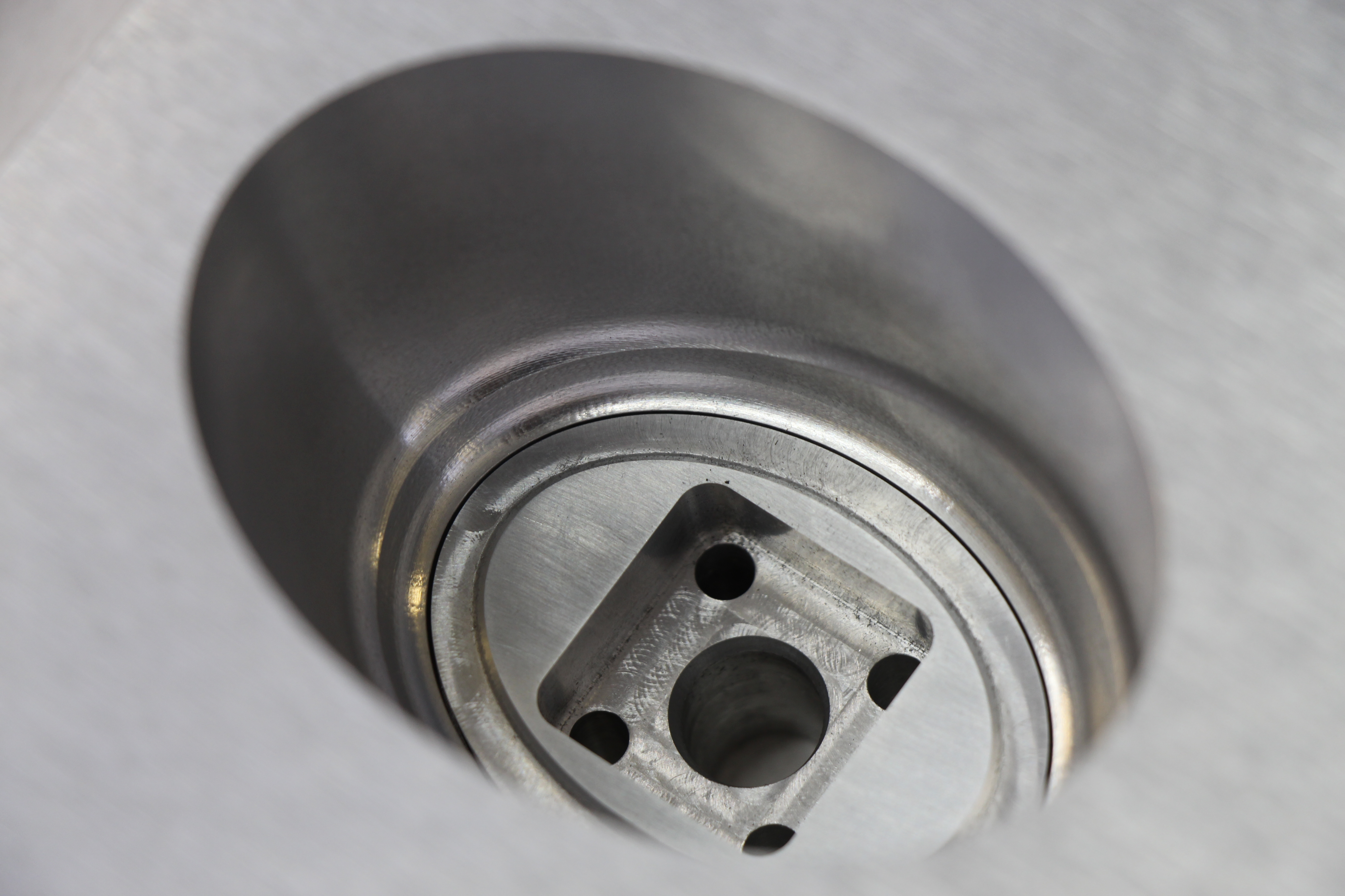

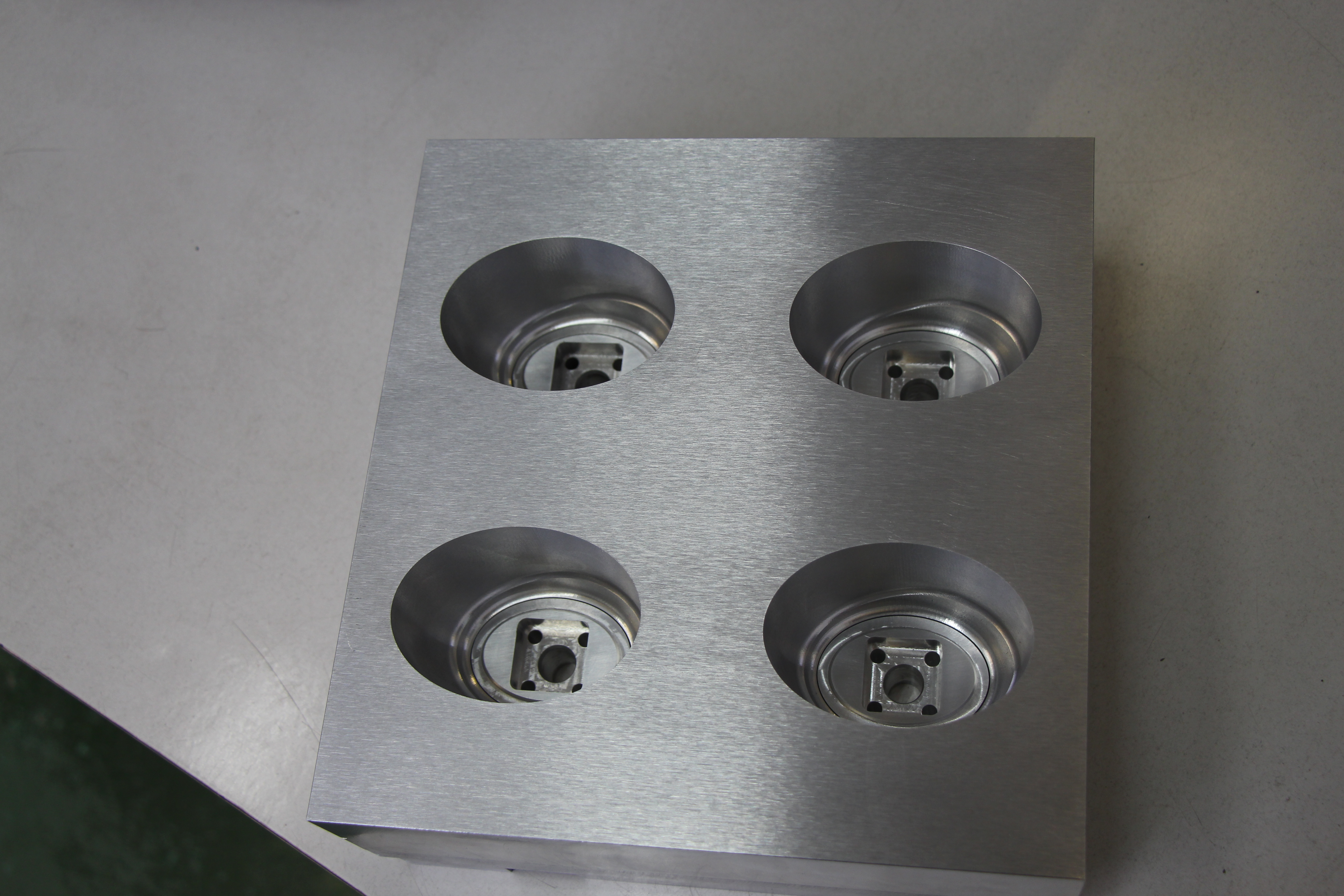

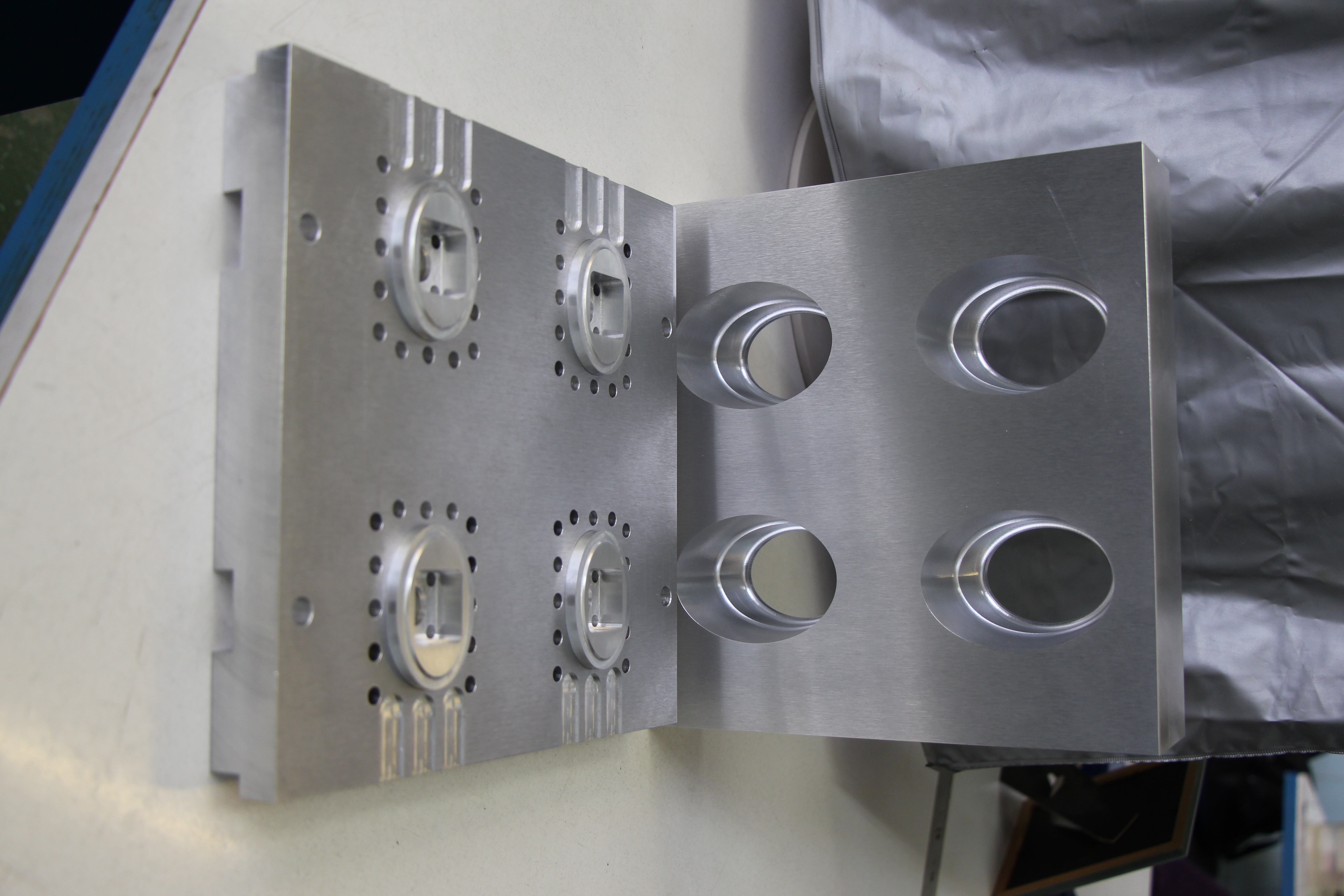

Изображение 077.jpg (3736 просмотров) <a class='original' href='./download/file.php?id=21258&mode=view' target=_blank>Загрузить оригинал (4.45 МБ)</a>
Изображение 074.jpg (3736 просмотров) <a class='original' href='./download/file.php?id=21259&mode=view' target=_blank>Загрузить оригинал (4.89 МБ)</a>
Изображение 076.jpg (3736 просмотров) <a class='original' href='./download/file.php?id=21260&mode=view' target=_blank>Загрузить оригинал (5.52 МБ)</a>

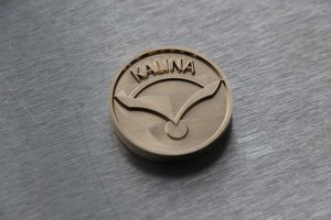

И маленькая эмблемка в мебель.
Изображение 084.jpg (3736 просмотров) <a class='original' href='./download/file.php?id=21262&mode=view' target=_blank>Загрузить оригинал (6.79 МБ)</a>

я может чего то недопонял...
этот алюминевый чпу с маленьким шпинделем грызет сталь?
чтобы осознание пришло напишите пожалуйста режим работы: диаметр фрезы, обороты шпинделя, скорость подачи и глубину захода :thinking:

Это наверное от шлифовки Al имеет такой вид на фото.
