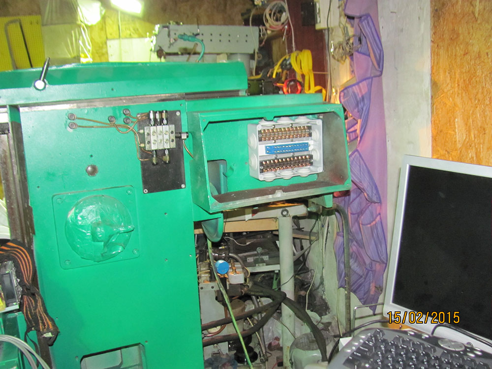

sancta
Немного ( :hehehe: ) картинок
электрощит
IMG_8955.jpg (4690 просмотров) <a class='original' href='./download/file.php?id=43201&mode=view' target=_blank>Загрузить оригинал (259.33 КБ)</a>
зачатки коммутации на станке

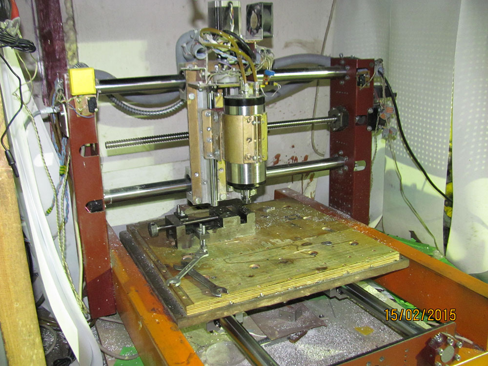

Здесь думаю над размещением линеек. Ось Y вроде самая легкодоступная в этом плане. Но всё равно малопонятно еще как крепить.
Этот вариант хорош тем что меньше вероятности залёта стружки внутрь линейки. Однако подвижная голова будет таскать за собой шнур коммутации (очень кстати там качественная гофра - я такую у нас в продаже не видел) и возможно когда нибудь провод внутри перетрется.

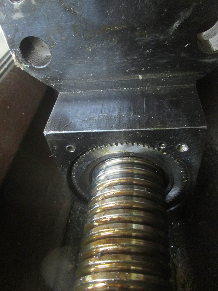

Сегодня начал с настройки оси Z по инструкции Александра и понял... Что в швп люфт ( о чем он меня предупреждал еще полтора года назад).
Александр, подскажите пожалуйста как он выбирается в данной конструкции. Открутил сальник и обнаружил под ним такую странную конструкцию с надписью "120" на этой звёздочке.
IMG_0296.JPG (4288 просмотров) <a class='original' href='./download/file.php?id=69755&mode=view' target=_blank>Загрузить оригинал (136.06 КБ)</a>
Заранее спасибо!
Re: модернизация КФПЭ-250Н2
Добавлено: 24 янв 2016, 20:48
ukr-sasha
sancta писал(а):Александр, подскажите пожалуйста как он выбирается в данной конструкции.
Во первых ТС чертилкой поставьте метки на корпусе и полугайках ,пометив взаимное расположение.
Затем понадобиться оправка, на которую нужно будет скручивать полугайку.
А натяг создается проворачиванием полугаек относительно корпуса на одинаковое количество зубьев. Из-за того, что в полугайках разное количество зубьев и создается осевой натяг.

sancta
Насколько я понял по фото (спасибо!) - гайка скручивается пока одна из половин не выйдет из резьбы, одевшись на оправку. Тогда и вторую можно вытолкать.

sancta писал(а):Насколько я понял по фото (спасибо!) - гайка скручивается пока одна из половин не выйдет из резьбы, одевшись на оправку. Тогда и вторую можно вытолкать.
Всё верно.
aftaev писал(а):Вот эта запрессована и так с двух сторон корпуса?
Эти зубцы часть корпуса.
