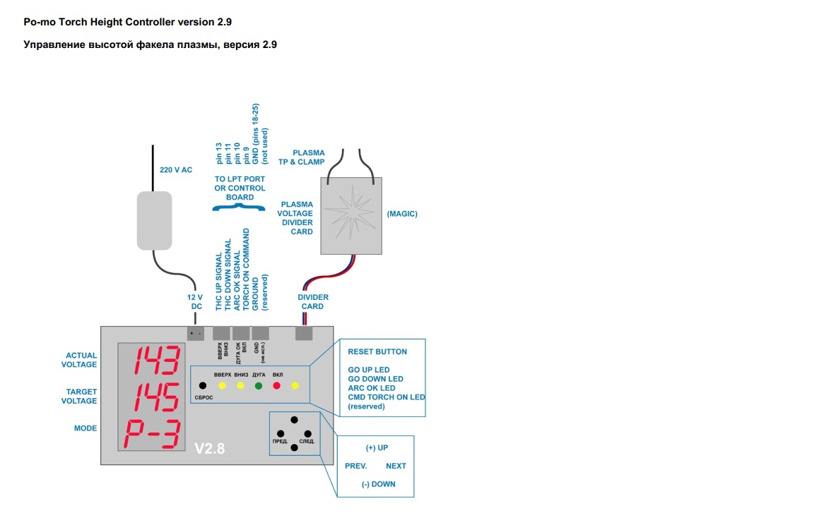

Здравствуйте, пытаемся оживить бу плазму, мануал THC ссылается на данную ссылку, обсуждаемую на форуме, но вот беда сайт не найден, может кто из сторожил подскажет как настраивать? Заранее благодарен
111.jpg (1837 просмотров) <a class='original' href='./download/file.php?id=193535&sid=388312fee43c0a5a8aa5b1ea5b0c051d&mode=view' target=_blank>Загрузить оригинал (85.76 КБ)</a>
ex71
Сообщения: 742
Репутация: 109
Re: Плазму хочется.
Сообщение ex71 »
А загуглить название в первой строчке мануала не пробовали?
https://www.po-mo.ru/catalog/electronics/335.html
вообще THC настраивается выставлением требуемого(желаемого) напряжения. Дальше, если он работает, то работает сам по себе.
