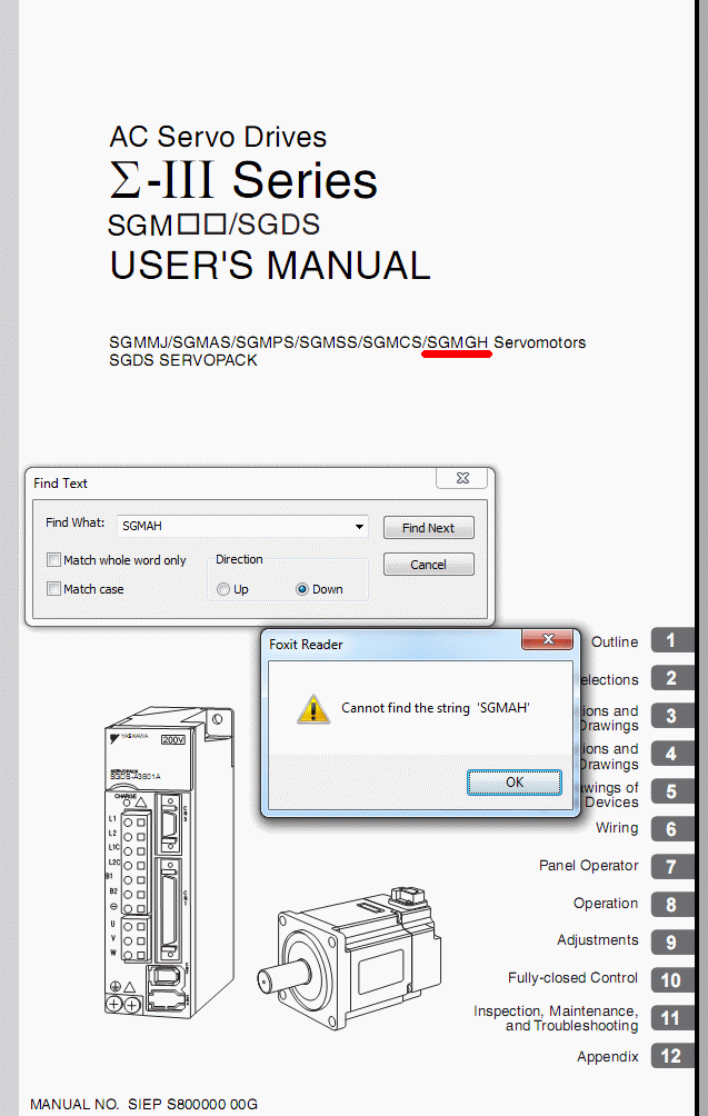

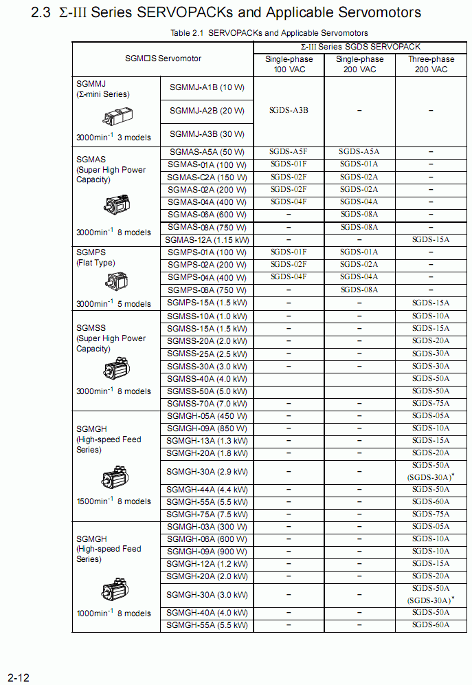

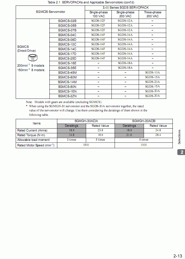

Re: как подключить и настроить servopacks Yaskawa?
Моторы Σ II (SGMAH, SGMPH, SGMSH, SGMCS) изначально поддерживаются сервопаками Σ ΙΙΙ, об этом в доке на сервопак прямо сказано.
Сергей, не надо вводить людей в заблуждение.
Изначально поддержка была заявлена только для высокомоментной серии моторов.
Буфер обмена01.gif (8358 просмотров) <a class='original' href='./download/file.php?id=134786&mode=view' target=_blank>Загрузить оригинал (72.19 КБ)</a>
Буфер обмена02.gif (8358 просмотров) <a class='original' href='./download/file.php?id=134787&mode=view' target=_blank>Загрузить оригинал (40.99 КБ)</a>
Буфер обмена03.gif (8358 просмотров) <a class='original' href='./download/file.php?id=134788&mode=view' target=_blank>Загрузить оригинал (70.33 КБ)</a>
или я может опять какой то не тот мануал смотрю..... :hehehe:
Hanter писал(а):или я может опять какой то не тот мануал смотрю..... :hehehe:
Типа того. :) В мануале на сервопак Σ ΙΙΙ этого и не напишут - покупатели ж тогда старый мотор не выкинут и новый не купят это ж мануал именно на Σ ΙΙΙ. :)
Это в доке на мотор сказано (с телефона не готов искать и выкладывать). И ещё недавно натыкался на упоминание моторов Σ ΙΙ в доке на SGDS с мехатролинком.
Ещё каталоге есть отдельная позиция для комлекта кабелей сервопак Σ ΙΙΙ - мотор Σ ΙΙ.
