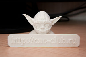

Как то так в итоге.

стесняюсь спросить - кто из-за логотипа выглядывает?? :)

Стыдно не знать маленького YODA из звёздных войн. Хотя может вы не смотрели этот фильм, тогда советую посмотреть.

Nick писал(а):Вопросы: :)И давай логотип печатай :)
Таки отпечатал ;-)

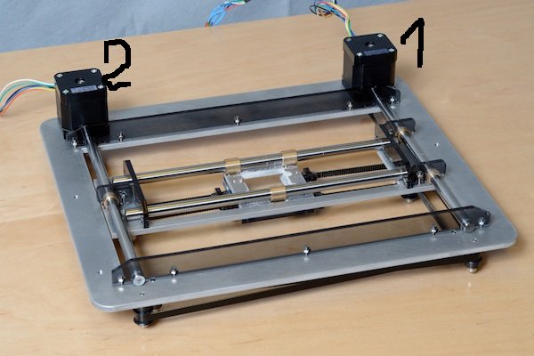

Насколько я понял вы в принтере реализовали кинематику coreХУ http://www.corexy.com/corexyr1/index.html
1. Прошивка коротая выложена она уже правленая (ковыряная) под эту кинематику?
2. В кинематике coreXY используется 8 обводных роликов, подскажите вы использовали гладкие цилиндрические ролики или шпули под зубчатый ремень.

Под кинематику править как раз не пришлось, всё заработало сразу. Просто пришлось внимательно править настройки.

В приложенном файле снимок кинематики. Пускай это будет снимок снизу.
Физически подключать какой ШД к пинам какой оси. То есть допустим ШД1= ось Х , ШД2=ось У или на оборот. :thinking:
или на втором снимке двигатель А к оси Х или как , а то я чего то не нашел не где
Назовите принтер своим именем "AKlion" :good: Ведь труда в проектирование вложено много.
