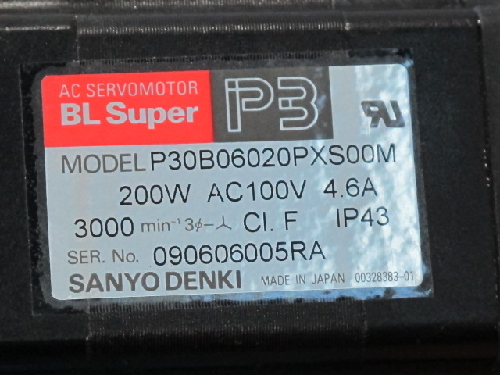

Пойдут ли такие сервы? И сложно будет подобрать под них драйвер? Смущает надпись AC100V
20130318130744669_L.JPG (3338 просмотров) <a class='original' href='./download/file.php?id=22682&mode=view' target=_blank>Загрузить оригинал (167.84 КБ)</a>
Re: Проект станка 2.2kW 2000х1000х100мм 4axis
Kulibin74 писал(а):Пойдут ли такие сервы?
теоретически подойдут
Kulibin74 писал(а):И сложно будет подобрать под них драйвер? Смущает надпись AC100V
есть драйвера 100в http://www.ebay.com/sch/i.html?_odkw=Ya ... S&_sacat=0
Или попробовать прикрутить их драйверу Гранит или Меса 8I20
только потом к ним нужно будет купить трансформатор 220-100 или блок питания или другими словами нафиг оно тебе сдалось :)
