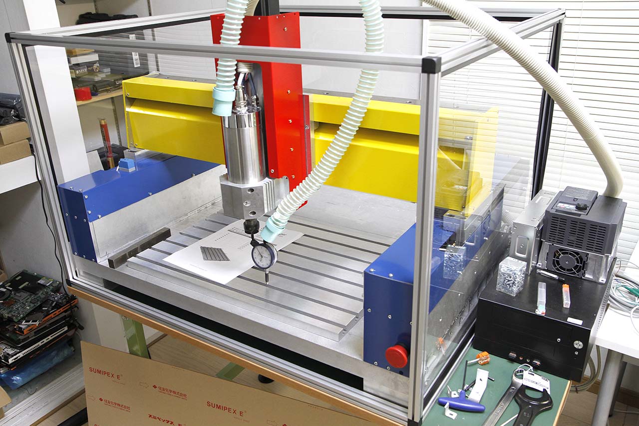

Пока то да сё, сделал бокс из профиля и акрила, уж больно неприятная вещь ета алюминиевая стружка, особенно когда вопьется в пятку :hehehe:
_MG_7884.jpg (3393 просмотра) <a class='original' href='./download/file.php?id=19110&mode=view' target=_blank>Загрузить оригинал (189.65 КБ)</a>
теперь станок живет в "аквариуме"
И приехал столик из неметчены. Довольно шустро сработали, 24го оплатил и 28 уже принесли.
_MG_7885.jpg (3393 просмотра) <a class='original' href='./download/file.php?id=19111&mode=view' target=_blank>Загрузить оригинал (124.92 КБ)</a>
теперь вопрос к знатокам. как его ровненько закрепить ?
дело в том, что я немного накосячил с настилом стола, пришлось сошлифовывать в некторых местах. Покатал индикатором, 1,5 десятки гуляет в разных местах, и самый большой перепад от одного угла до другого около 3х десяток.
Как быть ? подкладывать бронзовые подкладки ? или разлить эпоксидки и притягивать равномерно болтами и смотреть индикатором ? Или есть какое-то более изящное решение ?
Думаю крепить снизу, 4 болта по углам и 1 или 2 по центру.

evgenyjp писал(а):сделал бокс из профиля и акрила, уж больно неприятная веще ета алюминиевая стружка, особенно когда вопьется в пятку
Наконец то я увидел короб не для шумоизоляции (в качестве "костыля слепому"), а для дела.
Только не понял - как его открывать.

evgenyjp писал(а):Как быть ? подкладывать бронзовые подкладки ?
Тогда стол будет держаться только на этих подкладках и в центре прогинаться.
Я бы делал так: на стол приклеил полоски текстолита чтобы образовалась ванна. Фрезернул текстолит чтобы было ровно "по станку" Залил эпоксидки и положил стол, лишнее вытечет, но стол потом не отодрать. Если нужно стол съемный то маж его парафином чтобы не приклеился.
Но скорее всего получится засада: если фрезернуть ровно плоскость твоим станком и на эту плоскость положить эту плиту размеры будут плавать.

Алексс
evgenyjp писал(а):Пока то да сё, сделал бокс из профиля и акрила, уж больно неприятная вещь ета алюминиевая стружка, особенно когда вопьется в пятку :hehehe:
как офигенно выглядит в аквариуме!
завидую даже :)

evgenyjp
мда, засада, стол коцать нехоцца, немцы карту промерок приложили, типа 2-3 сотки по полю...

evgenyjp писал(а):мда, засада, стол коцать нехоцца, немцы карту промерок приложили, типа 2-3 сотки по полю...
ты под Т-стол бумажки подкладывай под тот угол что "висит", скорее всего получится что станок пропеллером у тебя. Имея ровный Т-стол можно его использовать как "проверочную" плиту
Вариант или станок править чтобы ровно было или Т-стол к столу прикрутить чтобы он принял форму стола и фрезернуть

evgenyjp
aftaev писал(а): ты под Т-стол бумажки подкладывай под тот угол что "висит", скорее всего получится что станок пропеллером у тебя. Имея ровный Т-стол можно его использовать как "проверочную" плиту
а как помогут бумажки ?
не думаю что пропеллером.
3 десятки они не по диагонали, а по переднему краю, на заднам крае 1 десятка всего. тоесть именно в кривизне труб дело.
знаю что мона фрезернуть но очень не хочется, портить новую вещь :)
разве нет какого-то более толкового способа ?

А может ты свое основание из алюминиевый труб фрезернешь?
Re: чпу станок по алюминию - 60х40х20см
Добавлено: 28 сен 2013, 22:36
Алексс
я бы сделал так:
лист алюминия тилщиной 5-10мм размером с зону обработки прикрутить/приклеить к столу, пройти его фрезой - получится ровный стол.
насверлить в нем отверстий с шагом 30-40мм или на свое усмотрение и нарезать в низ резьбу.
теперь можно к этому столу крепить что хочешь, в том числе этот столик с пазами.

PKM
evgenyjp писал(а):во второй раз ябы сделал куда красивше
А кстати, из чего сделаны красивые крышки? Обычная жесть, просто эмаль блестящая? :)
evgenyjp писал(а):разве нет какогото более толкового способа ?
А если прикрутить его винтами снизу и подкладыванием бумажек /фольги попытаться выровнять?

PKM
Да, но можно будет оценить, что и насколько кривое. Скорее всего кривой и стол, и основание, и направляющие...
Кстати, а ведь к такому столу прикладывается бумажка, и там должны быть какие-то сотки уже намеряны.

evgenyjp писал(а):а как помогут бумажки ?
Алексс писал(а):это как-то не по чипмейкерски...
это нужно понять что нужно исправлять
evgenyjp писал(а):знаю что мона фрезернуть но очень не хочется, портить новую вещь
это самый крайний случай.
evgenyjp писал(а):3 десятки они не по диагонали, а по переднему краю, на заднам крае 1 десятка всего. тоесть именно в кривизне труб дело.
ты бы маркером на столе написал циферки было бы понятней.
Алексс писал(а):лист алюминия тилщиной 5-10мм размером с зону обработки прикрутить/приклеить к столу, пройти его фрезой - получится ровный стол.
будет ровно относительно направляющих(рельсов) но не будет ровной плоскости если станок пропеллером.
