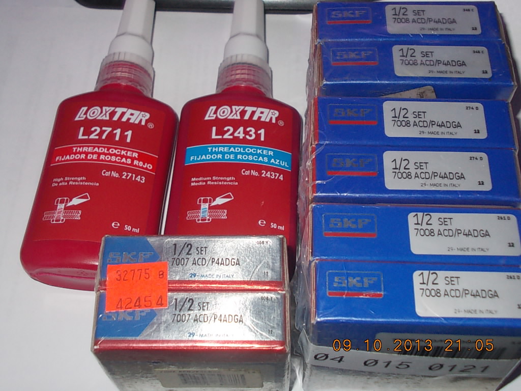

Добавлено: 09 окт 2013, 17:59
Пришли подшипники и "Локтайт". Теперече можно собирать :spanner:
DSCN2087.JPG (5560 просмотров) <a class='original' href='./download/file.php?id=19487&sid=199c74d88b3c5d5c9d08a98f450d39ef&mode=view' target=_blank>Загрузить оригинал (243.22 КБ)</a>
Re: Разборка/Ремонт шпинделя ELTE
Добавлено: 09 окт 2013, 22:40
серьезно подготовился ;)
блестащие это dual ?
