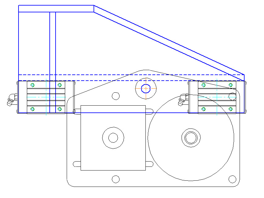

Давно не был, готовимся к зиме, сил и времени просто нет. Вот варианты опоры (стойки) портала, все из швеллеров, листового металла. Хотел сделать на болтах но без сварки не обойтись, как ни крути. Меня интересует метод сварки чтоб не повело, в крайнем случае - минимум. И каким аппаратом лучше сварить? С точки зрения выставления рельс в одну плоскость это тоже большая заковырка для меня. Как будет лучше крепить рельсы и рейки в одну или в разные плоскости с точки зрения технологии этих процессов - тоже дилема. Сейчас думаю над этим вопросом, может кто нибудь разъяснить что к чему.
Извините за корявость эскизов:
Вариант 1, опора из двух швеллеров №10, 16
1.jpg (4616 просмотров) <a class='original' href='./download/file.php?id=19242&mode=view' target=_blank>Загрузить оригинал (41.18 КБ)</a>
2.jpg (4616 просмотров) <a class='original' href='./download/file.php?id=19243&mode=view' target=_blank>Загрузить оригинал (84.65 КБ)</a>
3.jpg (4616 просмотров) <a class='original' href='./download/file.php?id=19244&mode=view' target=_blank>Загрузить оригинал (64.23 КБ)</a>
Вариант 2, опора из швеллера №10
2013-10-03_081921.jpg (4616 просмотров) <a class='original' href='./download/file.php?id=19245&mode=view' target=_blank>Загрузить оригинал (70.98 КБ)</a>

Сделал модель опоры из швеллера №10, весит 4 кг, толщина косынок из листового металла 8мм., балка портала из трубы 100х150х8мм весит 45кг. Итого вес портала без моторов, оси Z будет весит приблизительно 65кг.
опора из швеллера №10 2.jpg (4545 просмотров) <a class='original' href='./download/file.php?id=19267&mode=view' target=_blank>Загрузить оригинал (47.06 КБ)</a>
опора из швеллера №10.jpg (4545 просмотров) <a class='original' href='./download/file.php?id=19268&mode=view' target=_blank>Загрузить оригинал (58.1 КБ)</a>

Вот нарисовал портал с опорами, масса оказалось 56кг,а не 65кг, видно напутал я. Надеюсь жесткости хватить, или еще добавить косынки?
портал в сборе 3вар.jpg (4523 просмотра) <a class='original' href='./download/file.php?id=19270&mode=view' target=_blank>Загрузить оригинал (56.2 КБ)</a>
Центр массы портала:
центр массы опоры.jpg (4523 просмотра) <a class='original' href='./download/file.php?id=19269&mode=view' target=_blank>Загрузить оригинал (32.27 КБ)</a>
Покритикуйте, а то такая тишина.

А не лучше будет косынки с другой стороны поставить? Или вообще их убрать, толщина швеллера какая?

Вес модуля оси z составит 26кг без комплектухи. Толщина в некоторых местах достигает 44мм, в основном 22мм, может стоит чуть уменшить толщину?
Редуктор без комплектухи весит 2кг. Мои движки весят 3.5кг каждая, их на портале будет 4шт. Приблизительно масса портала составит 110 кг! Нехило получается, надо уменшить вес.
Re: Проект станка с рабочим полем 2200х1200х200мм
Добавлено: 04 окт 2013, 10:04
Чем больше масса, тем меньше вибраций, масса это не плохо. Единственное, на чем скажется масса - на ускорении оси.
Но большие ускорения вдоль одной лси по дереву не сильно нужны...

толщина швеллера № 10 :
2013-10-04_170129.jpg (4513 просмотров) <a class='original' href='./download/file.php?id=19271&mode=view' target=_blank>Загрузить оригинал (16.9 КБ)</a>
Nick писал(а):А не лучше будет косынки с другой стороны поставить
имеешь в виду косынки вертикальные? которые в паре под балкой? С другой стороны нельзя, там редуктор крепиться. Если убрать наверное потеряю жесткость.
Nick писал(а):Чем больше масса, тем меньше вибраций, масса это не плохо. Единственное, на чем скажется масса - на ускорении оси.
Планирую работать по трехмерке, говорят там важнее ускорение. Хотя я не знаю, не имею станка, будем верить на слово.

По трехмерке ускорение в основном по оси Z и еще может по оси Y. Ты же будешь "построчно" обрабатывать? Просто делаешь строки вдоль медленной оси и все.

Если ускорение по оси Z то швп надо поставить с шагом 10, там у меня без редуктора, напряиую через муфту. Значит с весом портала все в порядке? Надеюсь мои движки 86-114-е осилят портал, редуктор с соотношением 1:4.
Добавлено: 04 окт 2013, 11:45
Боотур
вот вариант из 2-х швеллеров, вес 4.5кг, по моему хороший вариант. Без сварки не обойтись.
из двух швеллеров1.jpg (4488 просмотров) <a class='original' href='./download/file.php?id=19272&mode=view' target=_blank>Загрузить оригинал (41.4 КБ)</a>
из двух швеллеров2.jpg (4488 просмотров) <a class='original' href='./download/file.php?id=19273&mode=view' target=_blank>Загрузить оригинал (46.03 КБ)</a>
А вот так будет выглядет портал
2013-10-04_183453.jpg (4488 просмотров) <a class='original' href='./download/file.php?id=19274&mode=view' target=_blank>Загрузить оригинал (50.68 КБ)</a>
2013-10-04_183510.jpg (4488 просмотров) <a class='original' href='./download/file.php?id=19275&mode=view' target=_blank>Загрузить оригинал (52.08 КБ)</a>
Кто что скажет, может делаю не так?

По совету одного так сказать знатока надо усилить крепление редуктора, он у меня хлипкий, хорошо что предупредил, вал который держит редуктор на месте у меня крепится только в одной точке (вариант 2, из 2-х швеллеров) ион будет болтаться. Поэтому приму меры по усилению крепления вала редуктора для жесткости.
Еще по моему надо заглушит балку с 2-х сторон например листом металла.
2013-10-05_220733.jpg (4424 просмотра) <a class='original' href='./download/file.php?id=19324&mode=view' target=_blank>Загрузить оригинал (58 КБ)</a>
Добавлено: 05 окт 2013, 15:49
Боотур
Усилил крепление для редуктора, теперь вал будет держаться в двух точках и вряд ли будет вибрировать. Также сама по себе появилась защита для редуктора от пыли и стружек :)
2013-10-05_223354.jpg (4420 просмотров) <a class='original' href='./download/file.php?id=19325&mode=view' target=_blank>Загрузить оригинал (31.28 КБ)</a>
2013-10-05_223332.jpg (4420 просмотров) <a class='original' href='./download/file.php?id=19326&mode=view' target=_blank>Загрузить оригинал (34.88 КБ)</a>
Призадумался над дальнейшим усилением, стоит ли мне добавить еще одну косынку спереди :thinking:
2013-10-05_224225.jpg (4420 просмотров) <a class='original' href='./download/file.php?id=19327&mode=view' target=_blank>Загрузить оригинал (31.23 КБ)</a>

Не поленился добавить редуктор
2013-10-05_233005.jpg (4409 просмотров) <a class='original' href='./download/file.php?id=19329&mode=view' target=_blank>Загрузить оригинал (37.11 КБ)</a>
портал с заглушкой для жесткости, наверное будет звенеть :headphones:
2013-10-05_232859.jpg (4409 просмотров) <a class='original' href='./download/file.php?id=19332&mode=view' target=_blank>Загрузить оригинал (40.88 КБ)</a>
а это для наглядности
2013-10-05_232800.jpg (4409 просмотров) <a class='original' href='./download/file.php?id=19331&mode=view' target=_blank>Загрузить оригинал (27.25 КБ)</a>
2013-10-05_232730.jpg (4409 просмотров) <a class='original' href='./download/file.php?id=19333&mode=view' target=_blank>Загрузить оригинал (30.22 КБ)</a>
2013-10-05_232818.jpg (4409 просмотров) <a class='original' href='./download/file.php?id=19334&mode=view' target=_blank>Загрузить оригинал (27.67 КБ)</a>
Надеюсь это окончательный вариант :freak:
