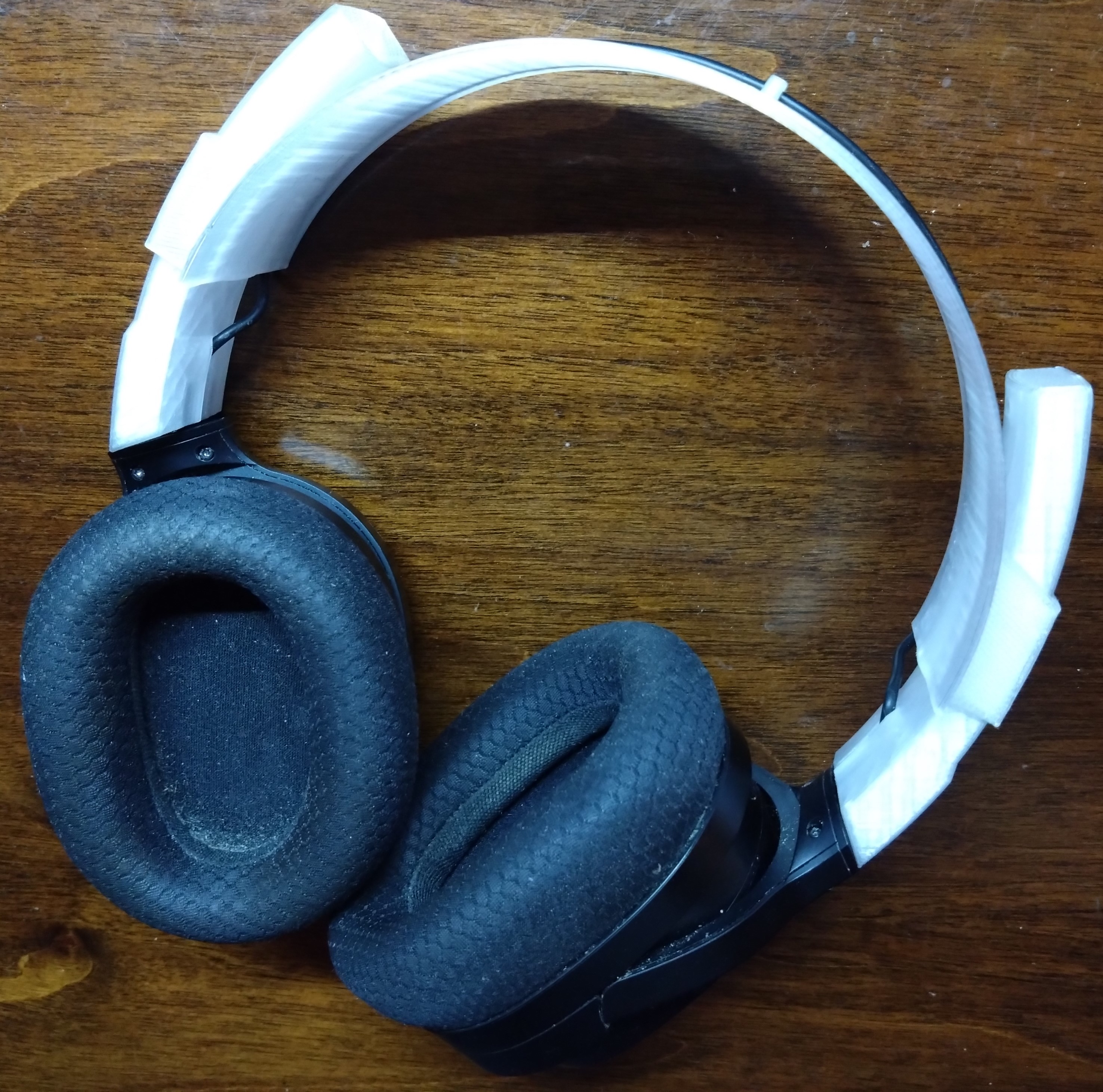

и кстати этот ремонт почти окупил принтер :)
DSC_4274.JPG (810 просмотров) <a class='original' href='./download/file.php?id=213084&mode=view' target=_blank>Загрузить оригинал (1.45 МБ)</a>

да нууу, вот здорово), так гладко напечатал абэсом, нафиг тебе пыль глотать от фанеры...печатай наушники ...хиенд класса))))

это pet-g, чуть дороже но меньше усадка и печатать им уже наловчился

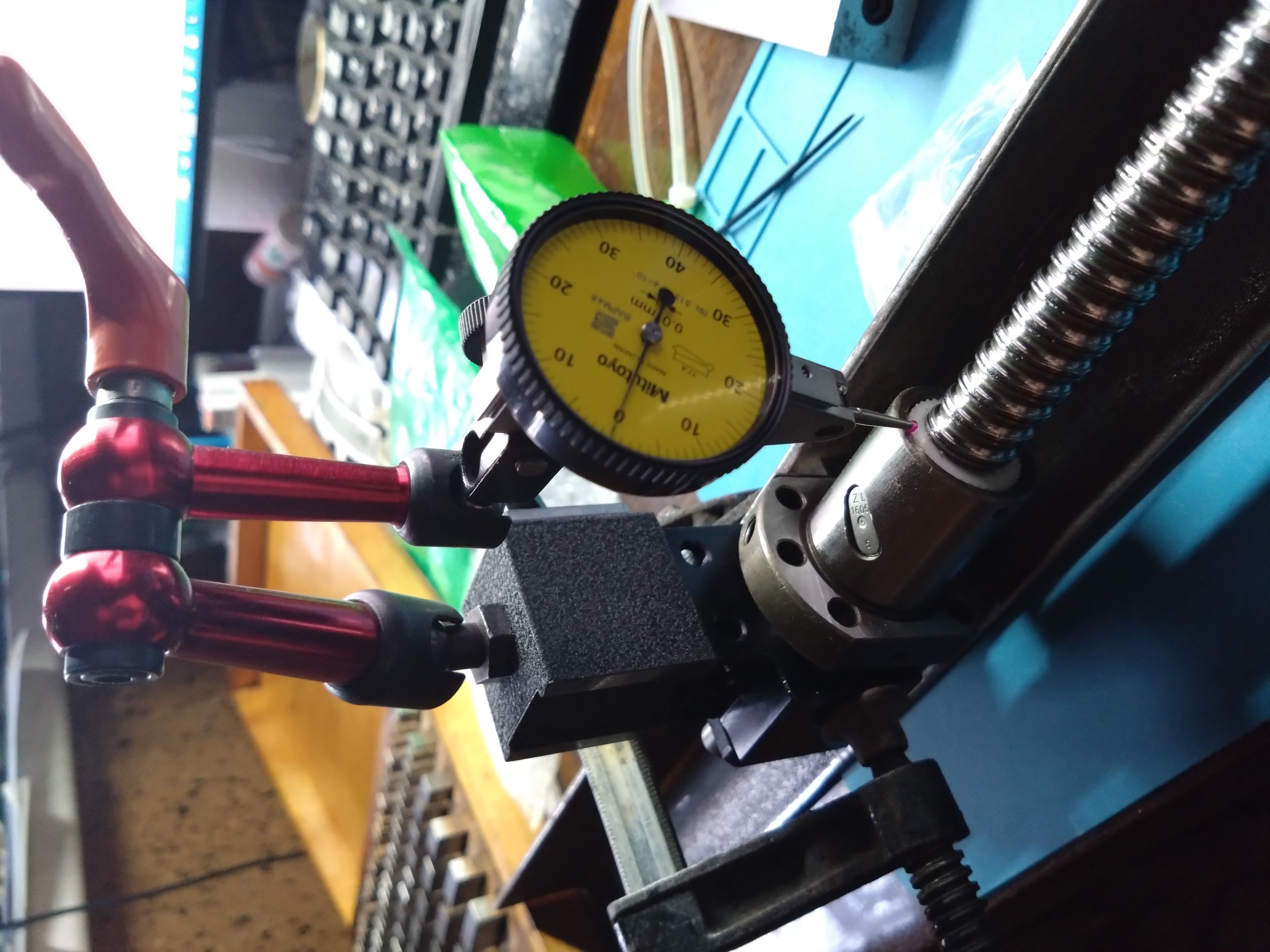

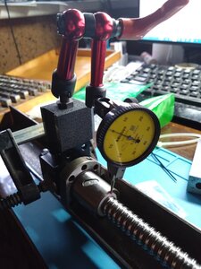

попробовал померить люфт в дешевой швп 1605, пока новая и без большой нагрузки получилось 0,02-0,03мм люфт. в неподвижной опоре пара обычных подшипников 6001Z фирмы DUF, чуть получше нонейма :)
DSC_4360.JPG (830 просмотров) <a class='original' href='./download/file.php?id=213087&mode=view' target=_blank>Загрузить оригинал (3.67 МБ)</a>

Барс писал(а): ↑ ты просто болтик с резьбой воткнул вынул в отверстие у тебя уже минус две десятки))...или ты замахнулся на металл?)
Он просто люфт гайки на "винтике" измерил ....

Din писал(а): ↑04 янв 2025, 17:08 Он просто люфт гайки на "винтике" измерил ....
ну да, померил люфт гайки и опорного подшипника, для понимания чего от них можно ожидать.
