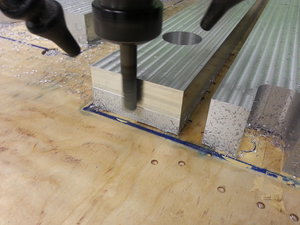

Заготовки к столу как крепятся, вакуумом?
aaleksander
Сообщения: 567
Репутация: 118
Откуда: г. Ухта
Re: чпу фрезер 600х400 по металлу
Сообщение aaleksander »
Где дюральку берешь?
заготовки приклеены авто шпаклевкой. дюраль наработе.
Хорошо держится?
Нормально потом отделять?
держится отлично бывало и фрезы об заготовки ломал. отдирается стамеской и молотком местами вместе со слоем фанеры жертвенного стола шпакля с деталей удаляется потом либо болгаркой со шкуркой либо разогревается феном и акуратно снимается если нужно непоцарапать поверхность. а гравное преимущество что заготовки лежат в свободном состоянии. заготовки все кривые и зажать такую прижимами не согнув гденибудь проблематично. да и вобще прижимами не пользуюсь креплю разными клеями разные материалы быстро и удобно.

у меня уже выработано целое семейство технологий крепления на клеях разных заготовок от самых мягких пенопластов до стали. конечно это непозволяет использовать тежелые режимы обработки но зато позволяет делать тонкостенные детали сложной формы. на клею можно быстро нагородить подпорки где угодно и избежать деформации и вибрации и получить деталь без платиков и прочих технологических выступов. надо какнибудь темку с фотками замутить многим особенно моделистам будет полезно хотя моделисты со станками в итоге сами к подобному приходят.

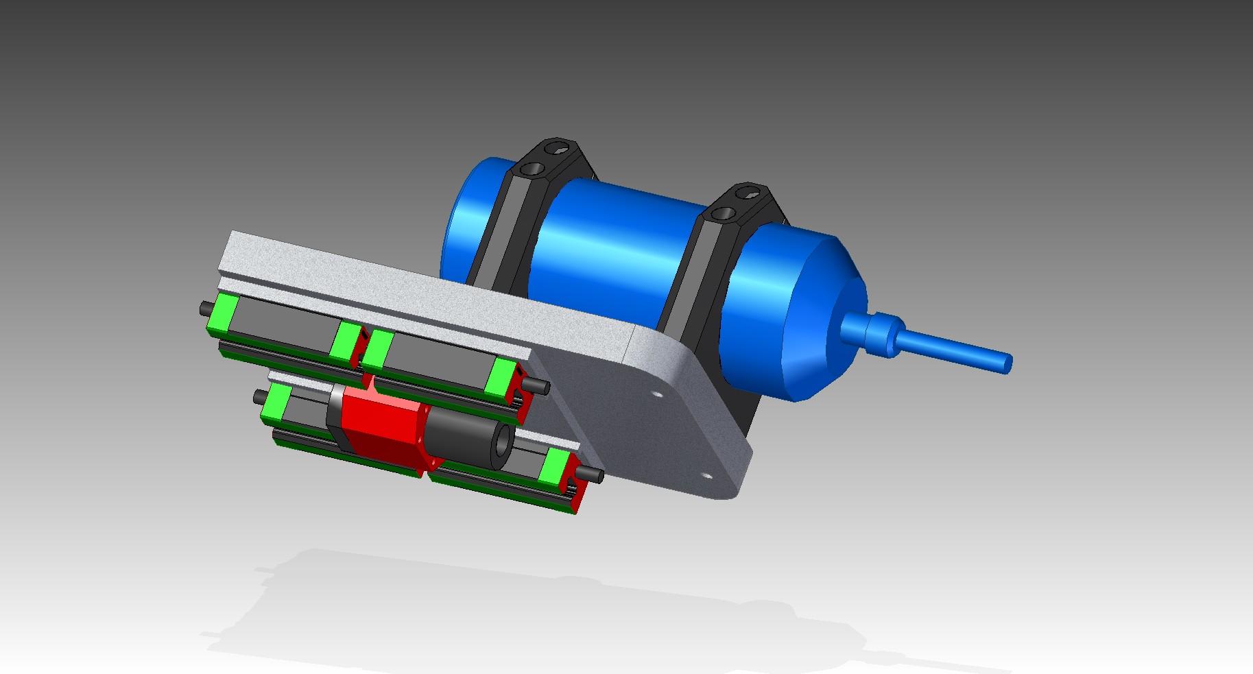

последние доработки решил добавить пару ребер на стол. на сколько они полезны замерию при сборке индикатором и грузом. вобщем лишними небудут серва мощная пущай таскает. один хомут шпинделя решил заменить на два маленьких.
11.jpg (5103 просмотра) <a class='original' href='./download/file.php?id=24982&mode=view' target=_blank>Загрузить оригинал (309.11 КБ)</a>
12.jpg (5103 просмотра) <a class='original' href='./download/file.php?id=24983&mode=view' target=_blank>Загрузить оригинал (167.66 КБ)</a>

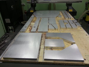

зделал вчистую плоскость и контур точность вцелом устраивает размеры все которые мог померить штангелем держатся все в трех сотках.
Прикрепленные изображения
20140219_183012.jpg (5035 просмотров) <a class='original' href='./download/file.php?id=25043&mode=view' target=_blank>Загрузить оригинал (2.02 МБ)</a>
20140219_193440.jpg (5035 просмотров) <a class='original' href='./download/file.php?id=25044&mode=view' target=_blank>Загрузить оригинал (2.35 МБ)</a>

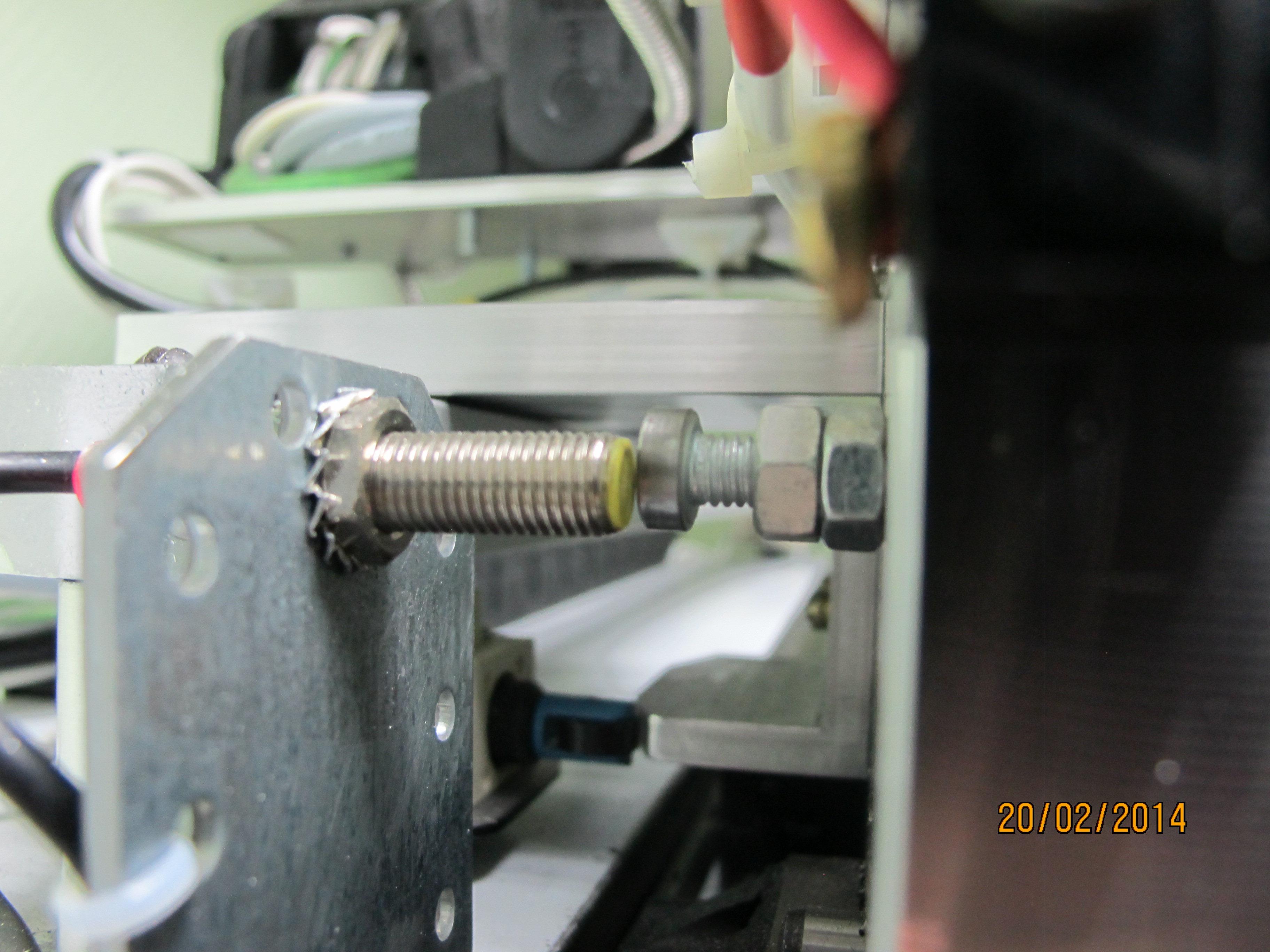

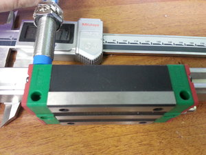

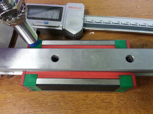

еще вопрос к знатокам. можноли так расположить индуктивный датчик прям рядом с рельсой и чтоб срабатывал на каретку? будет ли он так нормальн работать?
20140219_202314.jpg (5032 просмотра) <a class='original' href='./download/file.php?id=25045&mode=view' target=_blank>Загрузить оригинал (2.34 МБ)</a>
20140219_202342.jpg (5032 просмотра) <a class='original' href='./download/file.php?id=25046&mode=view' target=_blank>Загрузить оригинал (2.42 МБ)</a>
Сообщение nERV »
Если расстояние срабатывания датчика мало, то почему бы и не использовать так?
Имхо точность срабатывания так может страдать, имхо им лучше, чтобы к ним с торца железяка подъезжала, а не сбоку...
Nick писал(а):Имхо точность срабатывания так может страдать, имхо им лучше, чтобы к ним с торца железяка подъезжала, а не сбоку...
Оно лучше, конечно, пока железяка в датчик не въедет.
У меня сбоку подъезжает, точность немного меньше сотки, если отход от датчика идет на скорости 30 мм в мин
nik1 писал(а):У меня сбоку подъезжает, точность немного меньше сотки, если отход от датчика идет на скорости 30 мм в мин
Сфоткай, как они у тебя стоят. И что за датчики? Точность в сотку это ооочень хорошо....

С схемкой и Зет меткой точность около 2-3 микрон :) очень точно и бюджетно

Сфоткал по Х, остальные стоят так же
IMG_0015[1].JPG (4947 просмотров) <a class='original' href='./download/file.php?id=25082&mode=view' target=_blank>Загрузить оригинал (1.63 МБ)</a>
IMG_0016[1].JPG (4947 просмотров) <a class='original' href='./download/file.php?id=25083&mode=view' target=_blank>Загрузить оригинал (1.54 МБ)</a>
