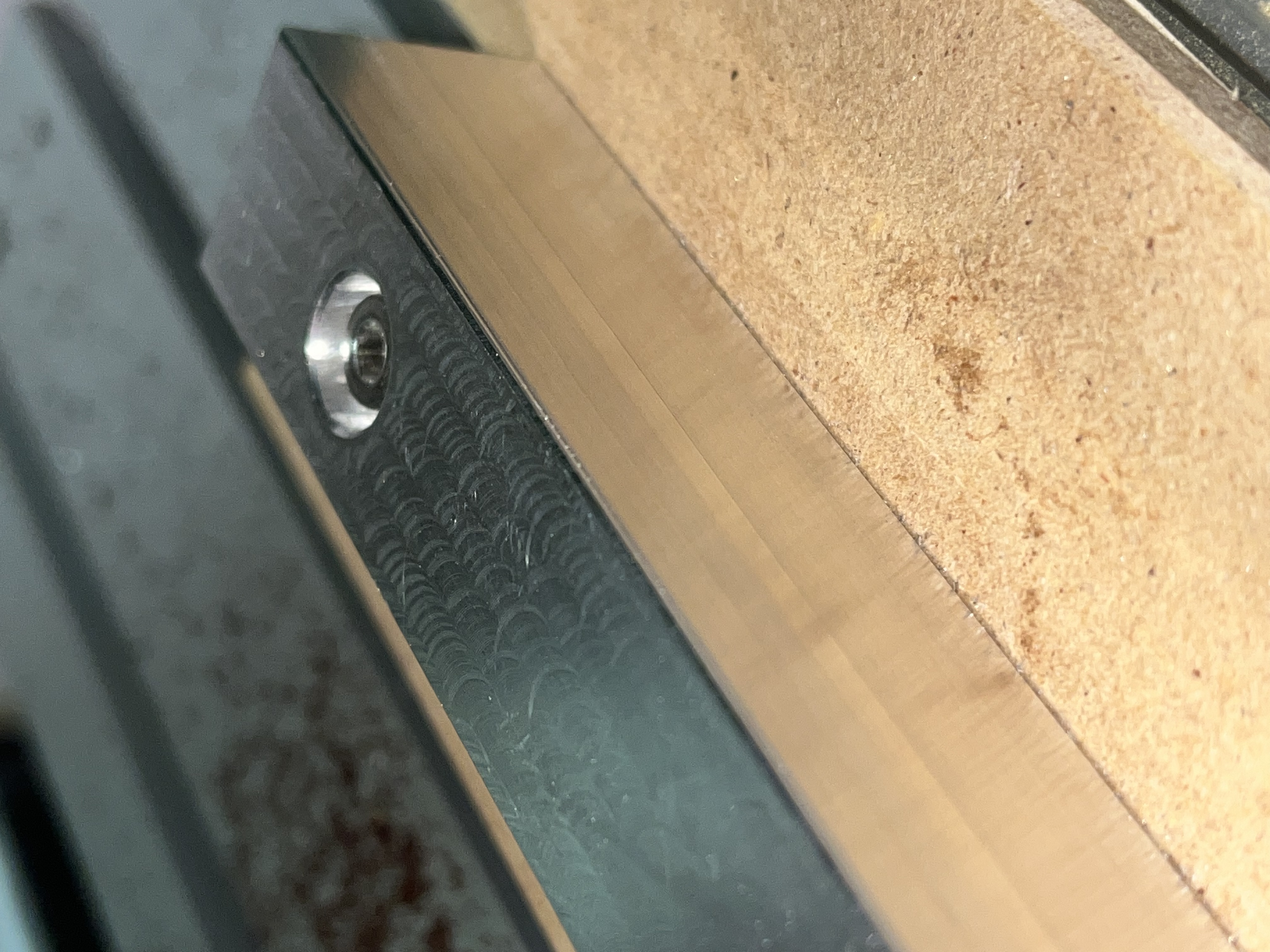

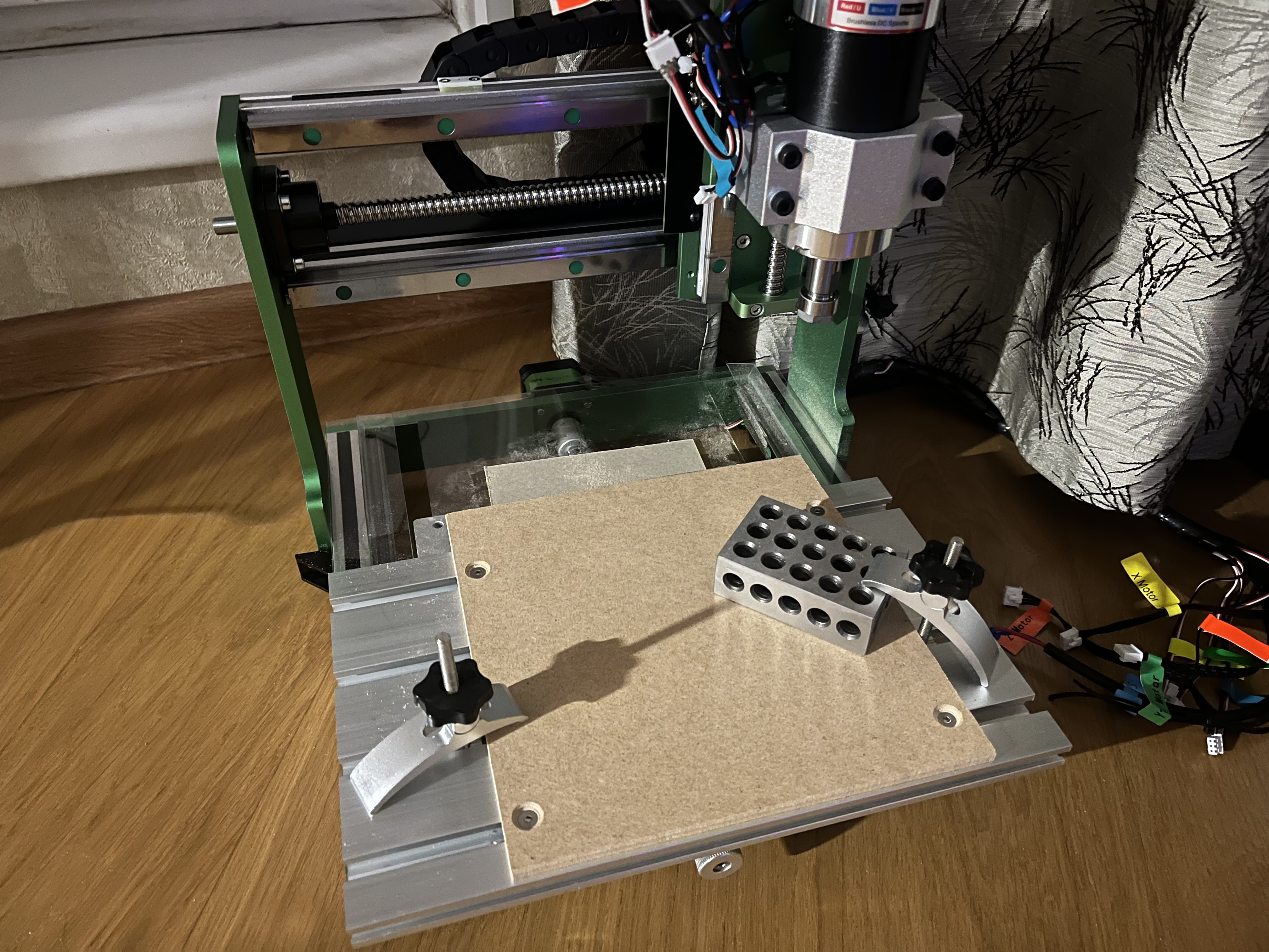

Прикрутил жертвенник. Настало время первых тестов

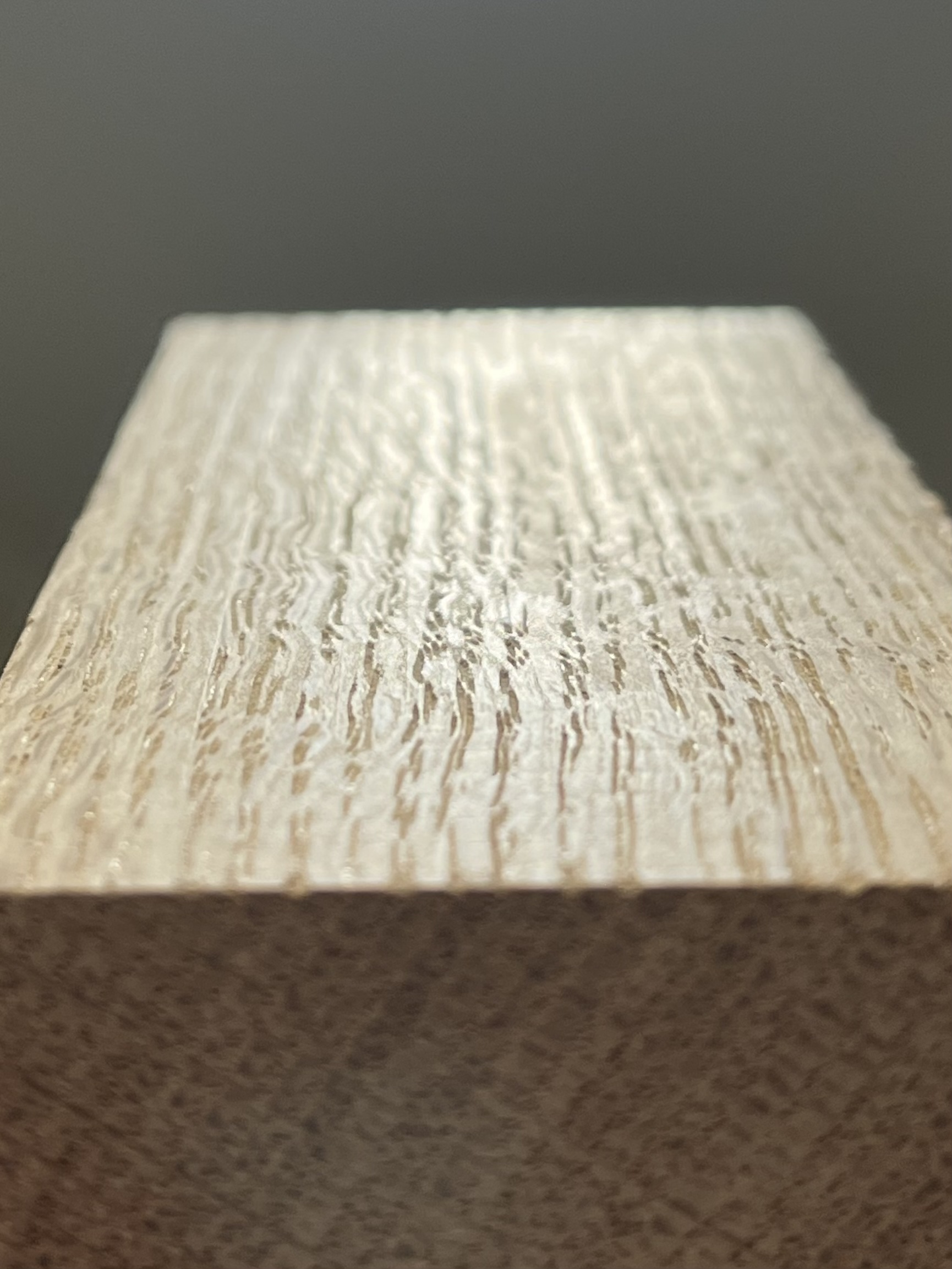

Вчера попробовал фрезернуть дуб.
фреза 4х заходная 6мм
12000обмин
подача 2м/мин
съем 1мм. перекрытие 50%
Как по маслу...
На заготовке видны следы фрезы, если смотреть на отражение света.
Интересно, как точно нужно выставлять перпендикуляр оси шпинделя, чтобы не было следов? Сейчас где-то 0.05мм на радиусе 40мм

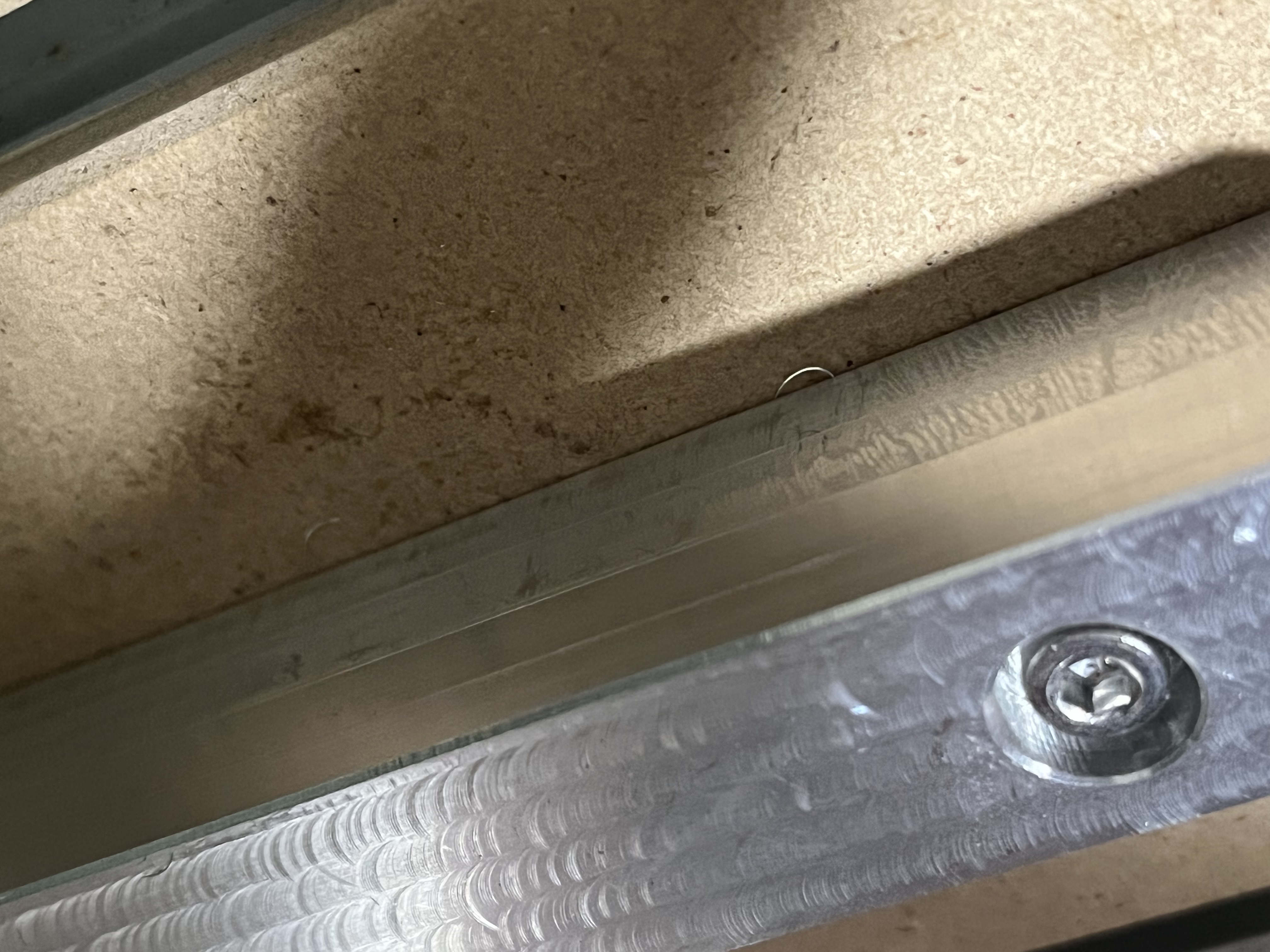

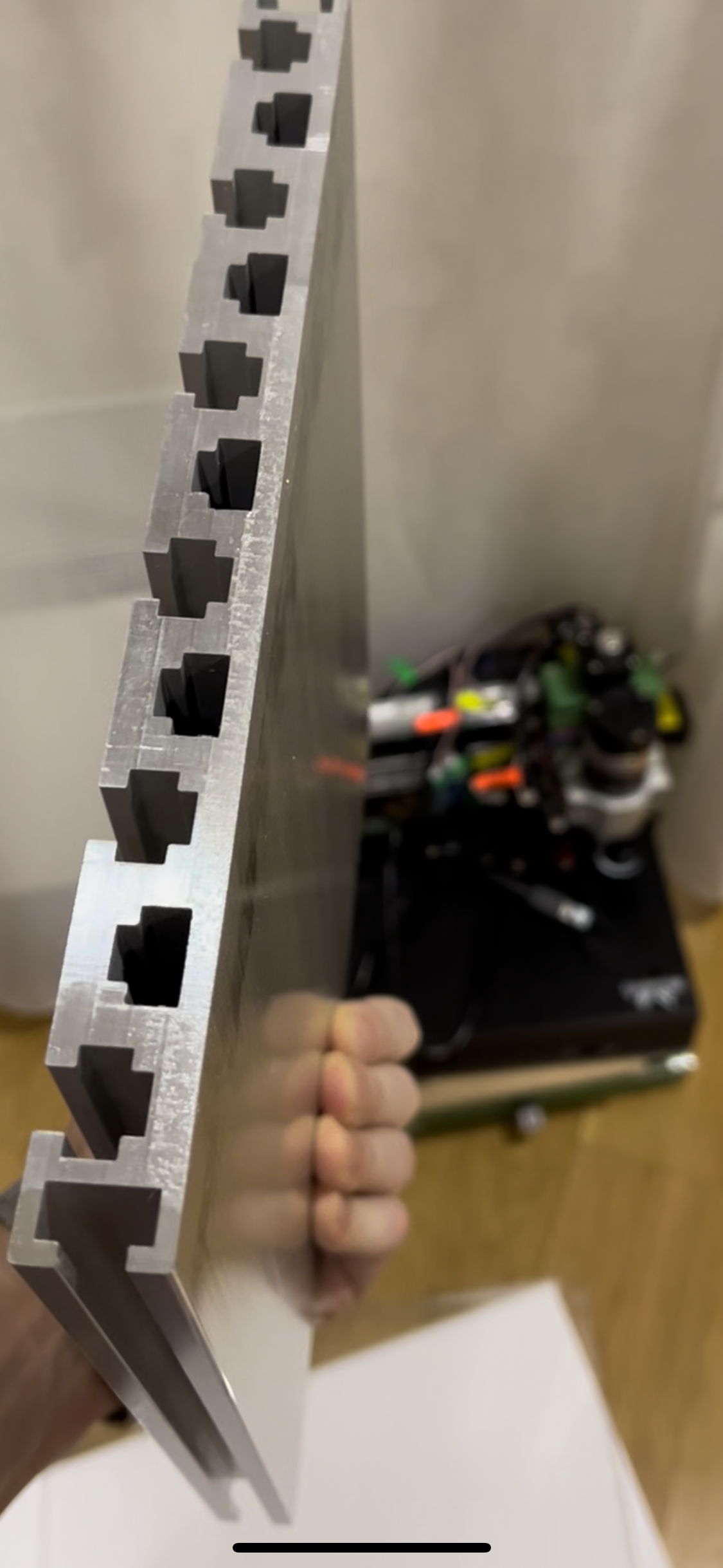

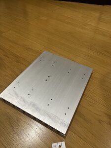

Вчера прикрутил новый стол. Профиль 20мм с т пазом. Алюминь. Жаль не разбираюсь, чтоб понять что за сплав
2D7A0338-7E76-48D0-917E-51F28D8F6A6E.jpeg (2774 просмотра) <a class='original' href='./download/file.php?id=210276&mode=view' target=_blank>Загрузить оригинал (3.91 МБ)</a>
ECEE5E6A-DFD5-4500-BFC7-4820F0D02CF1.jpeg (2774 просмотра) <a class='original' href='./download/file.php?id=210277&mode=view' target=_blank>Загрузить оригинал (4.41 МБ)</a>
CFF4AC2D-0AA2-436C-9DAA-FB4D14A33664.png (2774 просмотра) <a class='original' href='./download/file.php?id=210278&mode=view' target=_blank>Загрузить оригинал (9.73 МБ)</a>

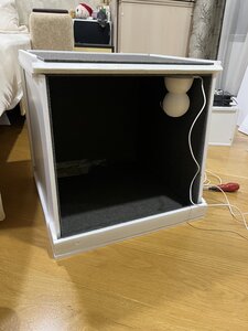

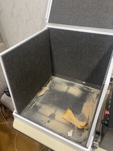

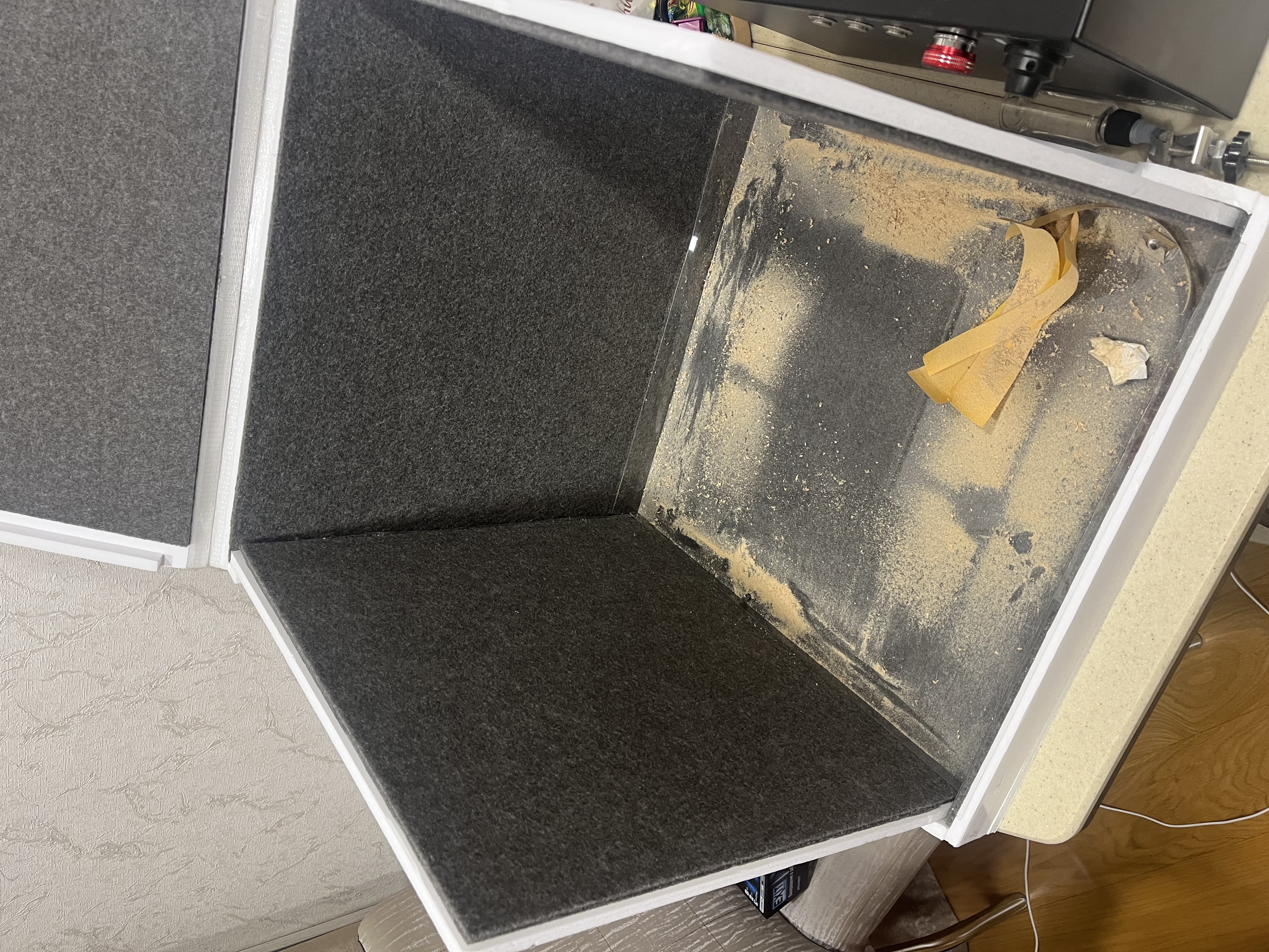

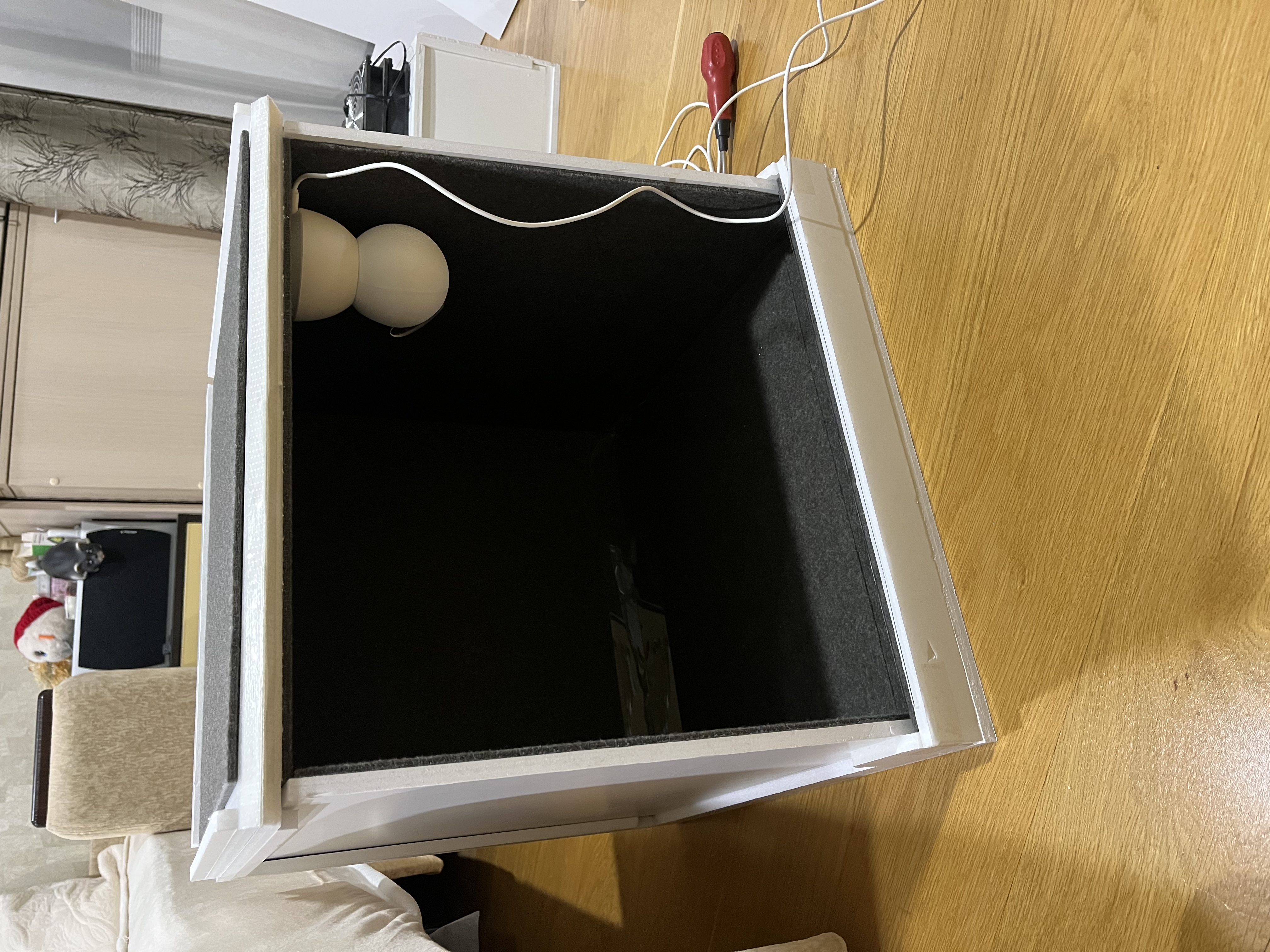

Так же на каникулах сделал бокс. Очень удобно стало. На днях сделаю видео обзор

Видеообзорчик на бокс
[youtube]https://youtu.be/f7JrUQUVB5U?si=fkBWSvHCCUJMSqwR[/youtube]
drey82
Сообщения: 611
Репутация: 82
Настоящее имя: Drey
Откуда: Воронеж
Re: Микро фрезерный станок по дереву 200x120
Сообщение drey82 »
Бокс прикольный, но есть вопрос, как он к пыли? Просто внутренняя обшивка на вид "волосатая". А так - зачетная конструкция и компактная.
sinkacnc
Сообщения: 127
Репутация: 38
Настоящее имя: Alexey
Сообщение sinkacnc »
drey82 писал(а): ↑ как он к пыли?
Пока думаю над этим вопросом: либо пылесосить, либо обклеить пленкой, либо забить. Одним из критериев было чтоб все поверхности складывались во внутрь, и что он пыльный внутри - пофигу.
Алюминий строгал - проблем нет, стружка крупная и легко счищается, а вот если пилить дерево или не дай бог МДФ, то будут проблемы
Mamont
Сообщения: 1667
Репутация: 391
Настоящее имя: Виталий
Откуда: РБ Минск
Сообщение Mamont »
drey82 писал(а): ↑12 янв 2024, 13:14 Бокс прикольный, но есть вопрос, как он к пыли? Просто внутренняя обшивка на вид "волосатая". А так - зачетная конструкция и компактная.
Серый слой - пенополиэтилен,утеплитель
гражданинъ
Сообщения: 1034
Репутация: 170
Сообщение гражданинъ »
На нём статики будет больше чем у Ван де Граафа ! Повесит все ваши контроллеры !
Vladimir_V
Сообщения: 125
Зарегистрирован: 20 авг 2023, 12:29
Репутация: 16
Сообщение Vladimir_V »
гражданинъ писал(а): ↑ На нём статики будет больше чем у Ван де Граафа !
Фольгированный пенополиэтилен использовать. ПЕНОФОЛ называется. Фольгу заземлить. Никакой статики. Да и убираться проще.
Питерский
Сообщения: 307
Репутация: 131
Сообщение Питерский »
С интересом посмотрел видео насчет раскладного бокса! Несколько лет назад у меня было нечто подобное - склеенный из пеноплекса колпак, который просто одевался на станок, когда он уже начинал обработку детали. Посмотрите мою ветку, там где-то есть об этом. Но сейчас это все уже не использую - не прошло испытание практикой. Оказалось, что это просто неудобно!
А насчет видеокамеры в боксе просто улыбнуло...
sinkacnc
Сообщения: 127
Репутация: 38
Питерский писал(а): ↑ Оказалось, что это просто неудобно!
Так это уже бокс версии 2.0. Первый тоже был колпакоподобный, но складной. Очень был не удобен. Тут я учел все что было не удобно. Уже пользовал пару раз - мне удобно: опилки внутри, шума меньше, легко ставить и убирать, хороший доступ для установки фрез и заготовок
А камера чего улыбнула?:) на моем канале есть видео с этой камеры без подсветки бокса. Отлично видно что там происходит. Слева от камеры еще будет блок аспирации с фильтром

Коллега, не в коей мере не хотел обидеть, тем более переубедить. Судя по всему это дальнейшее развитие "колпака", который своей разборностью меньше занимает места, что может оказаться вполне удобным в ограниченном квартирном пространстве. А наличие камеры в боксе "улыбнуло" своей неожиданностью. Попробую это применить у себя на даче. Там станок у меня находится в отдельном пространстве и сидеть рядом с ним во время работы не совсем удобно. Поставлю-ка рядом с ним камеру, выведу видео на мобилу и гуляй на все четыре стороны, периодически ее посматривая!
sinkacnc
Сообщения: 127
Репутация: 38
Сегодня фрезеровал жертвенник. В общем забью я на дополнительную отделку. Нормально чистится это волосатость:)
EAA8C735-7B0D-4CA1-9854-6501CBA0E3C1.jpeg (2577 просмотров) <a class='original' href='./download/file.php?id=210454&mode=view' target=_blank>Загрузить оригинал (5.09 МБ)</a>
Меня больше нижний швп сейчас волнует

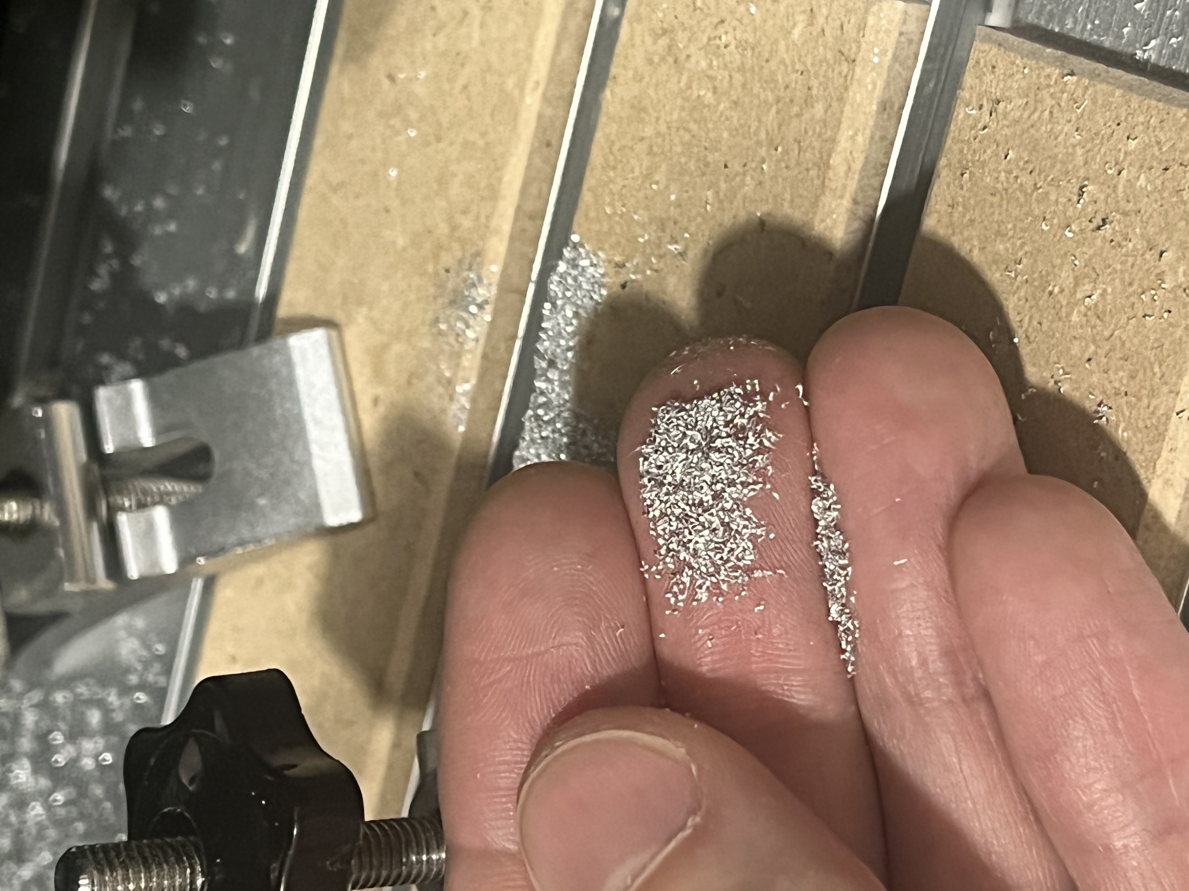

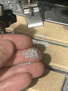

sinkacnc
Сообщения: 127
Репутация: 38

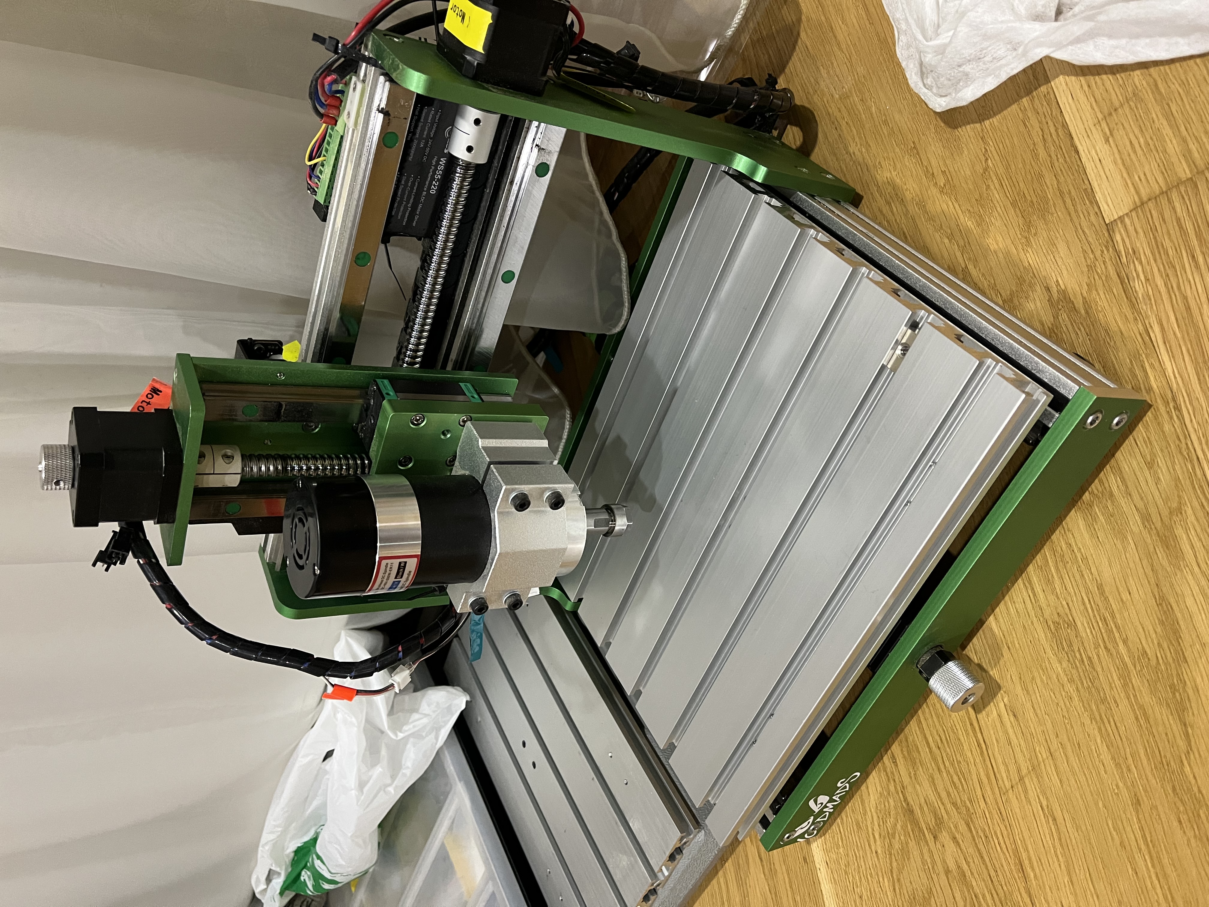

Ох не терпится попробовать уже нагрузить станок до отказа. Посмотреть потенциал. Пока времени нет, а на тех задачах что делаю, боюсь испортить заготовку
Но уже можно сказать что первостепенную задачу - заменить 1310 - он решает с легкостью.

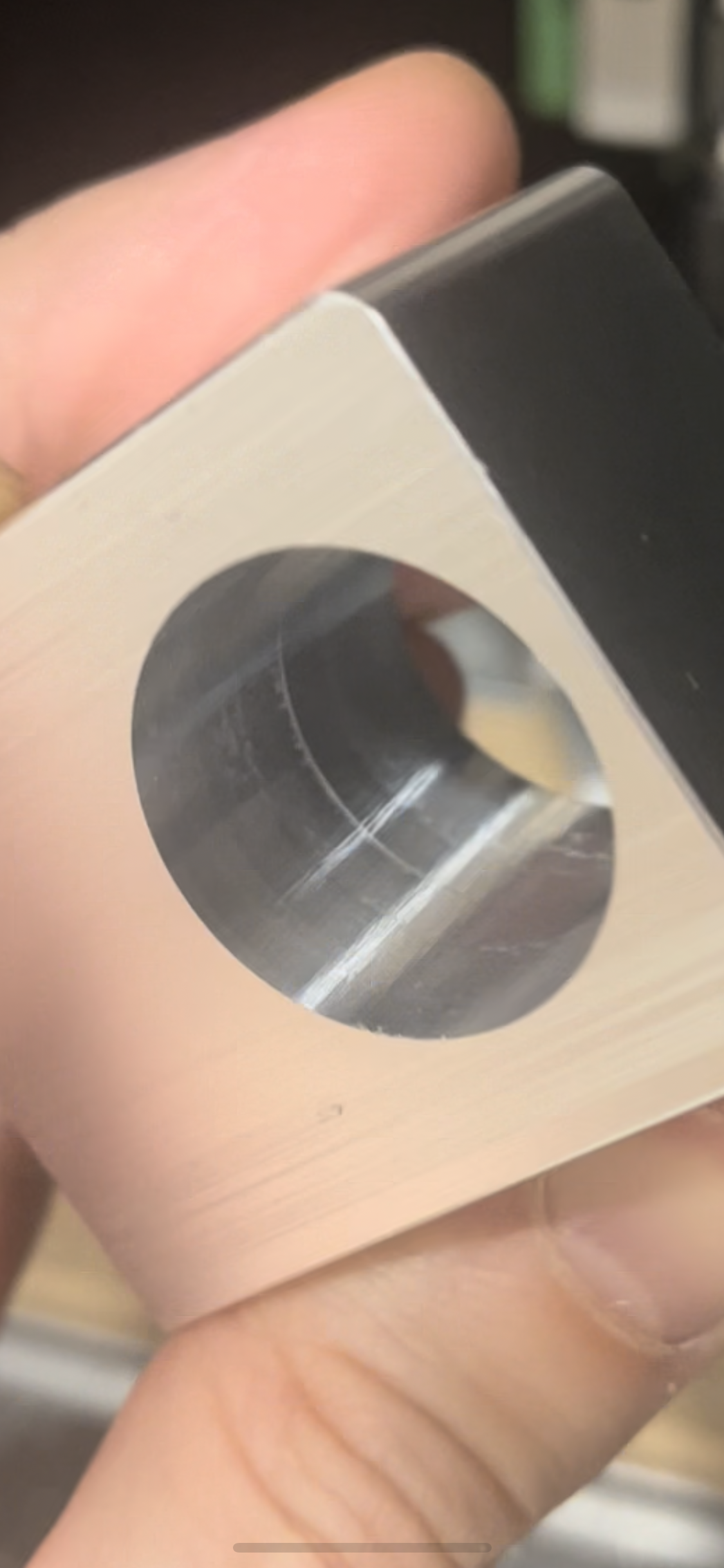

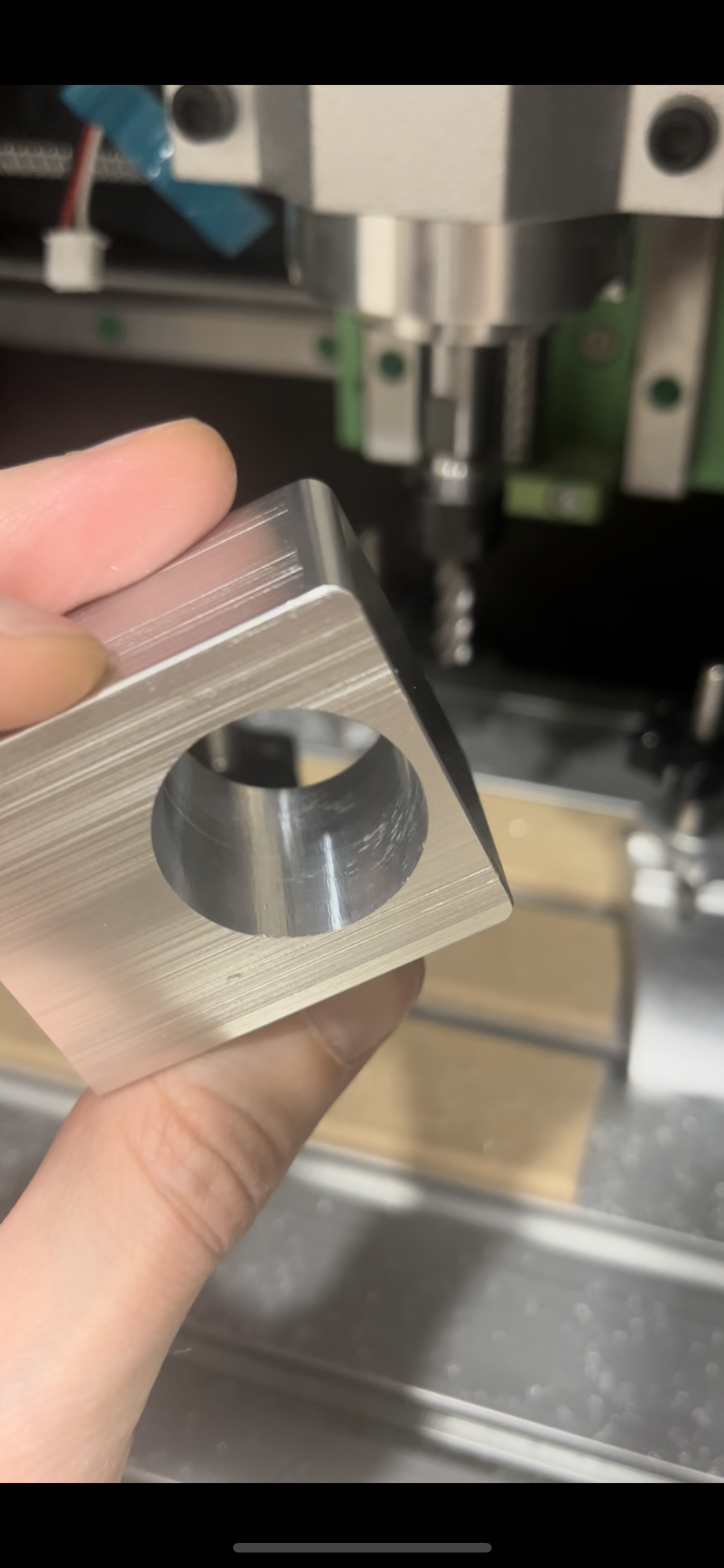

Растачивал второе крепление под гайку ШВП. Аналогичную операцию делал на 1310. 1310
выл, стонал, но вырезал. Поверхность была полностью матовая. Фреза одна - 6мм трехзаходная по алюминию. Обороты 12000. Параметры F-500 DOC-0.1
На этом же (3020zip) все шло как по маслу. Фрезу почти не слышно. Явно можно поглубже проходить
Изначально промазал и параметры были F-2000 DOC-0.3. Потом испугался и понизил скорость подачи до 1500. Перекрытие на 0.5мм больше чем в случае с 1310.
Что за алюминь - не знаю. Суд по поверхности не хватает СОЖ. Поправьте, если не прав
ACE98E3A-13C7-42DE-9FFE-0E2F6AD0278F.png (2472 просмотра) <a class='original' href='./download/file.php?id=210501&mode=view' target=_blank>Загрузить оригинал (9.32 МБ)</a>
ADE757DE-9FCA-44AD-99D5-20637C2BCFB3.png (2472 просмотра) <a class='original' href='./download/file.php?id=210502&mode=view' target=_blank>Загрузить оригинал (9.48 МБ)</a>
7D3C550B-A068-48A6-BE1C-AF03AB02E214.jpeg (2472 просмотра) <a class='original' href='./download/file.php?id=210503&mode=view' target=_blank>Загрузить оригинал (2.02 МБ)</a>
Станком уже доволен, хотя есть мысли переделать стенки на 12мм алюминь и добавить ребра жесткости

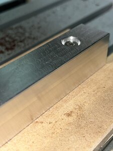

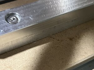

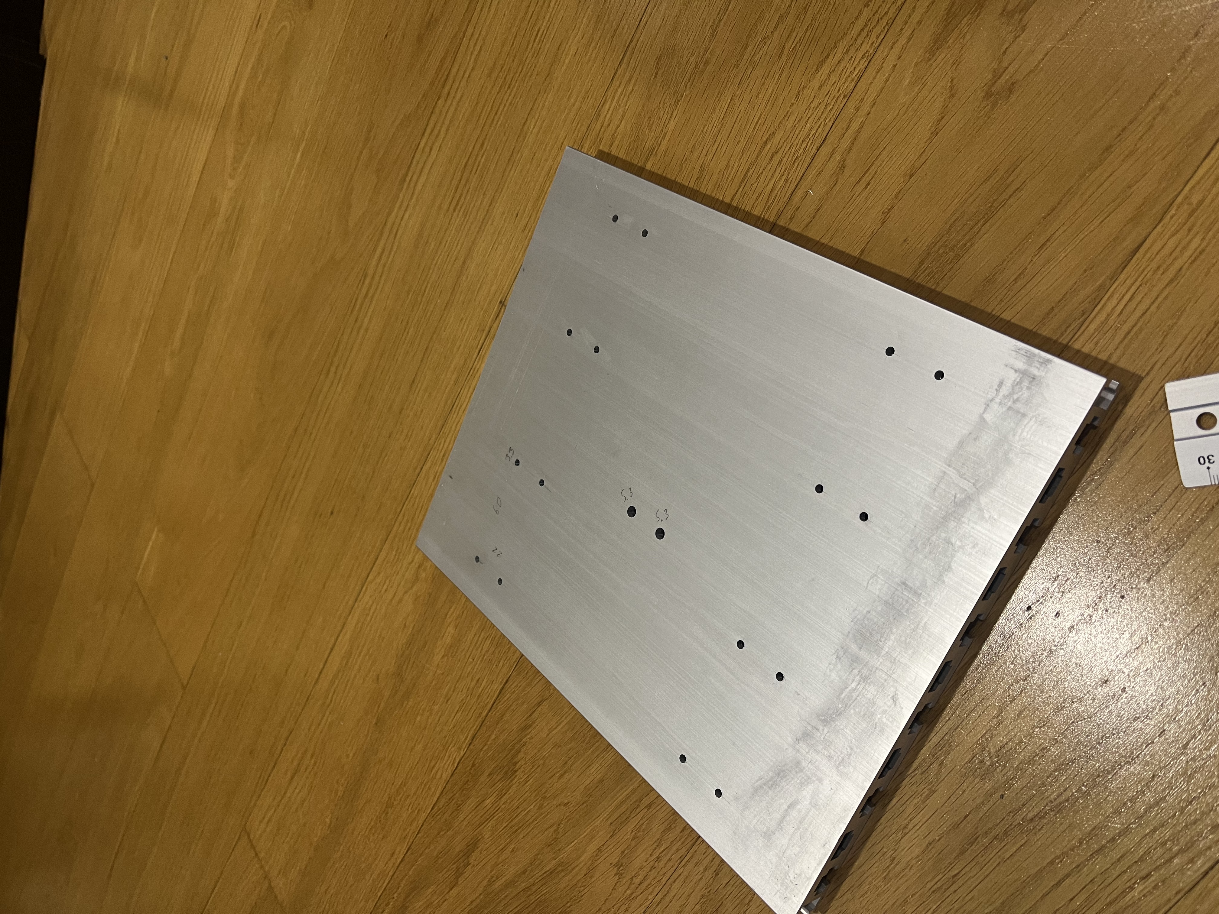

Сегодня решил шлифануть свои тисочки. Д16т
Боковая грань. Снизу осталось после 1310, сверху снял сотку на новом
58167682-5084-4F6A-BA75-997FDD9D9FBB.jpeg (2358 просмотров) <a class='original' href='./download/file.php?id=210529&mode=view' target=_blank>Загрузить оригинал (2.06 МБ)</a>
Тут прошел полностью
74E91F94-C781-4D26-9943-45FD8DE34E96.jpeg (2358 просмотров) <a class='original' href='./download/file.php?id=210530&mode=view' target=_blank>Загрузить оригинал (2.5 МБ)</a>
