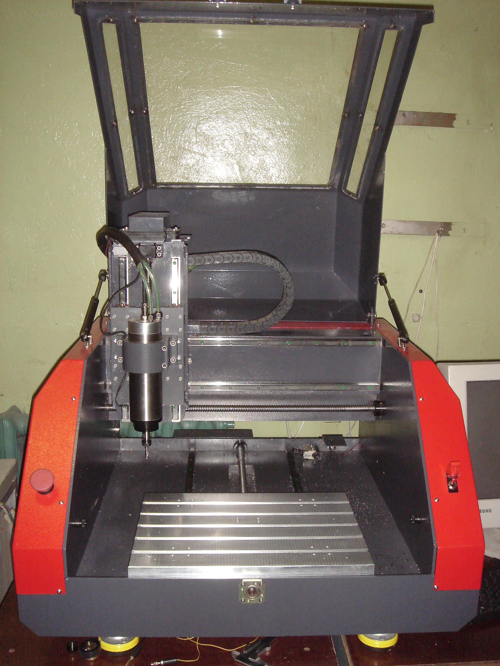

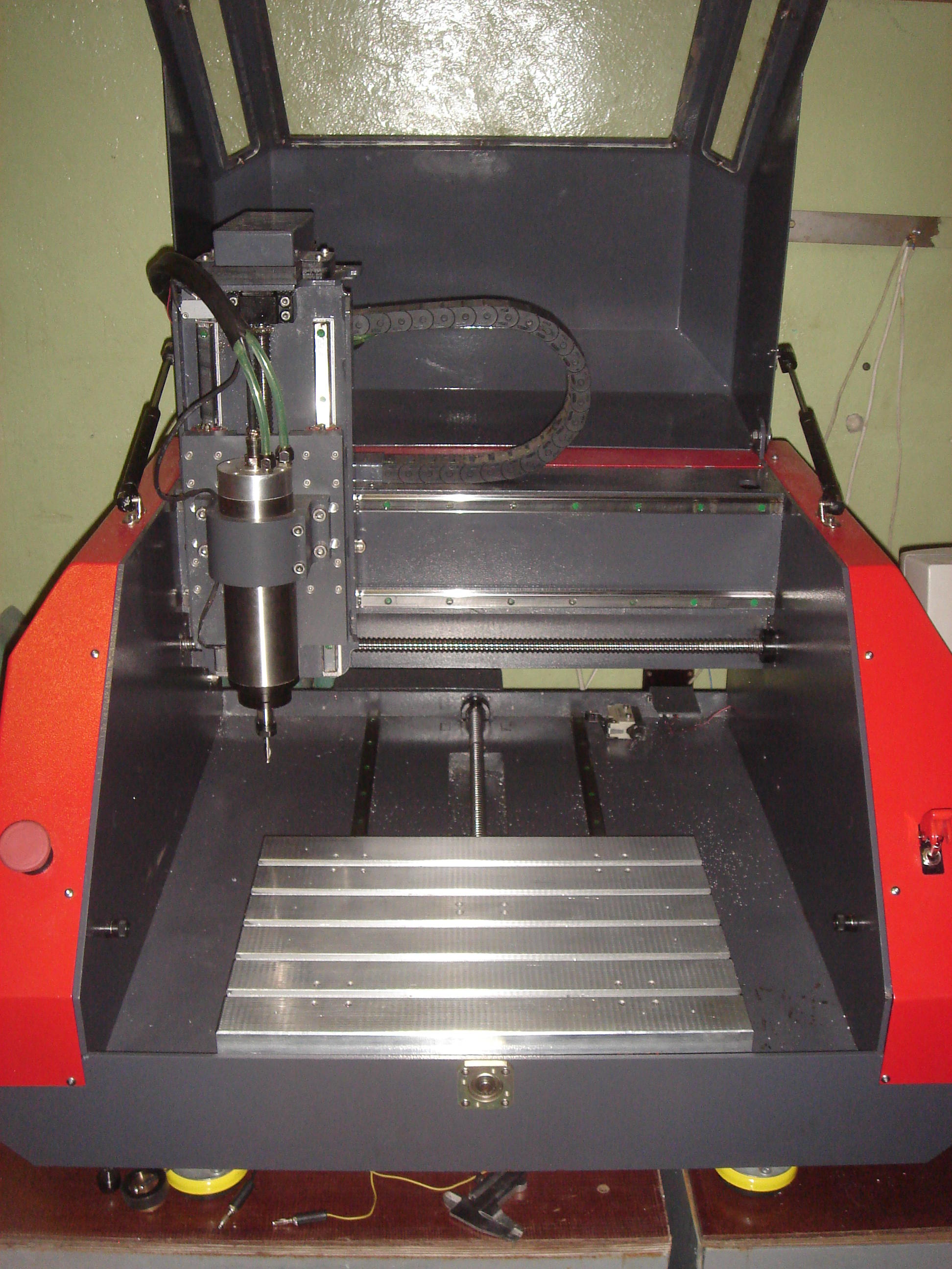

aftaev писал(а):solion, а как бы на это чудо девайс из далека взглянуть общим планом так сказать
Вот фотографии:
общий вид 2.JPG (3299 просмотров) <a class='original' href='./download/file.php?id=17124&sid=fa2afee0e6fa17e0e8ac3f29317e1d83&mode=view' target=_blank>Загрузить оригинал (669.4 КБ)</a>
общий вид 3.JPG (3299 просмотров) <a class='original' href='./download/file.php?id=17125&sid=fa2afee0e6fa17e0e8ac3f29317e1d83&mode=view' target=_blank>Загрузить оригинал (596.37 КБ)</a>
общий вид 4.JPG (3299 просмотров) <a class='original' href='./download/file.php?id=17126&sid=fa2afee0e6fa17e0e8ac3f29317e1d83&mode=view' target=_blank>Загрузить оригинал (456.86 КБ)</a>

Да, но как высоко его ни поднять - он не защищён от ошибки в УП, т.е. на тот случай, если ошибка в УП заставит его нырнуть. И если он будет поднят высоко, т.е. в таком случае для работы у заготовки его нужно будет опускать до нижних концов направляющих, тогда он (работающий шпиндель) просто выпадет вниз. В работающем состоянии...
Понятно, что нырок вниз - ну очень скверная ошибка в УП, но она хоть и крайне редко, но случается. На тех станках, где для шпинделя есть нижний упор на оси Z (как бы он ни был реализован), эта ошибка приведёт к пропилу стола и полому фрезы. Что будет здесь - я уже писал.
Ладно, не будем фиксироваться не этом. Это не фатальный грех в конструкции станка, но невнимание производителя к деталям.

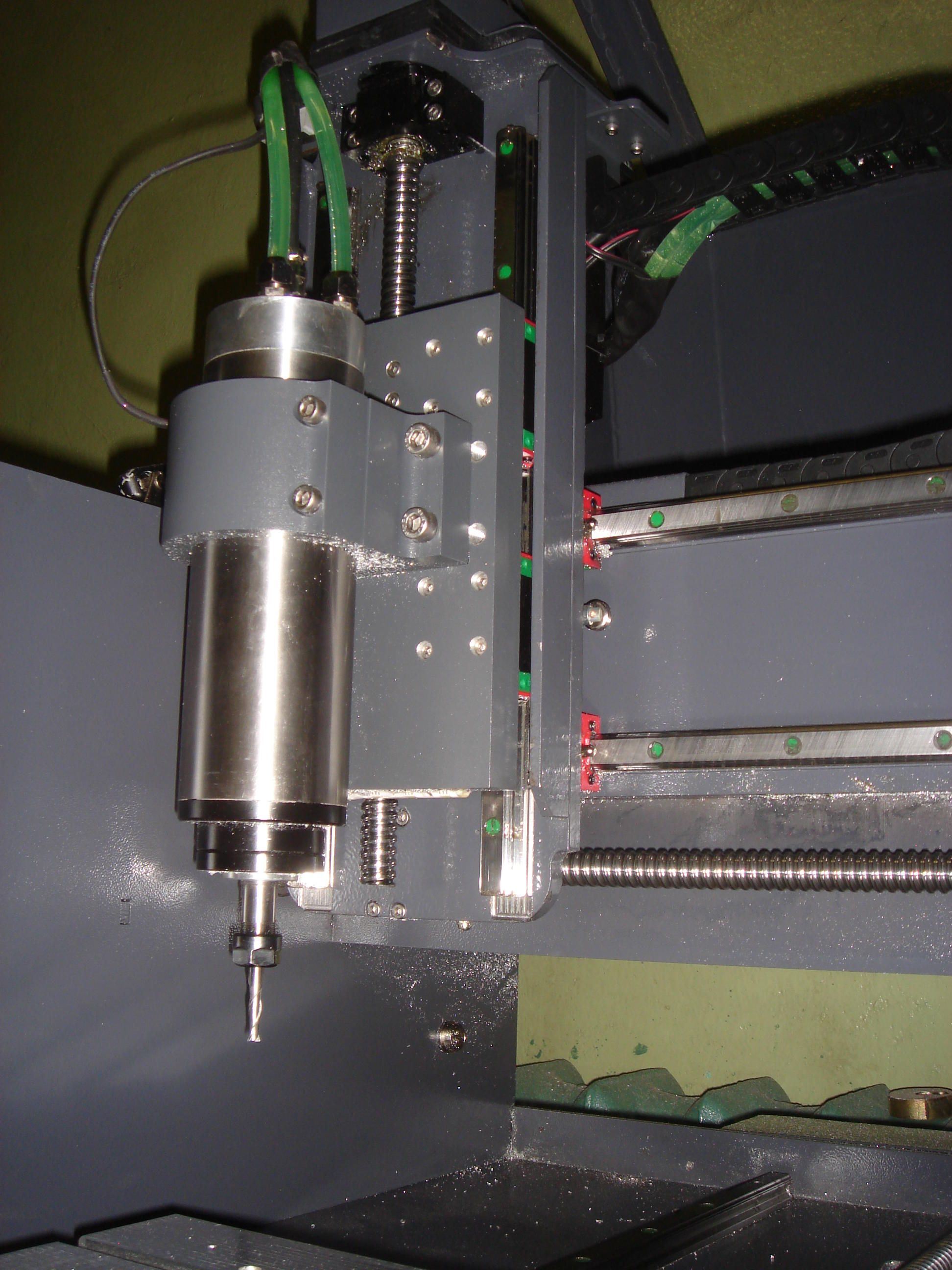

Perfecthus писал(а):На оси Z винт, что только вверху закреплён? :?
Да, только вверху. :(
Re: Отзыв о станке 4030 servo компании СК Роутер (как бы Рос
solion писал(а):Да, только вверху.
У меня нет слов, как они вам такой агрегат впарили Изображение
Определённо надо делать возврат, барахла - им, бабла - вам, ну и еще им до кучи Изображение
Странный, конечно, подход - установить 400 Ваттную серву, но при этом сэкономить на нижнем креплении винта...
Но, в принципе, работе это сильно мешать не будет.
Хотя, как раз по этой причине каретка может выпасть вниз, что ненормально.
michael-yurov писал(а):Но, в принципе, работе это сильно мешать не будет
Так и винт наверное болтает, как «его» в проруби.
Да уж, все ШВП открыты для стружки.
sr480
Сообщения: 1288
Репутация: 139
Откуда: Ростов-на-Дону
Сообщение sr480 »
А я ничего криминального не вижу в болтающемся конце ШВП.
Единственное что не нравится так это то, что все рельсы и ШВП будут в стружке.
И правильно они говорят, что нужно настроить софтлимиты.
Даже если бы там была опора, учитывая, что гайка находится вверху каретки, ось бы всеравно слетела.
У меня на Зет тоже , конец швп висит в воздухе
И как бы проблем с этим нету, ось же короткая , чего ей болтаться :)

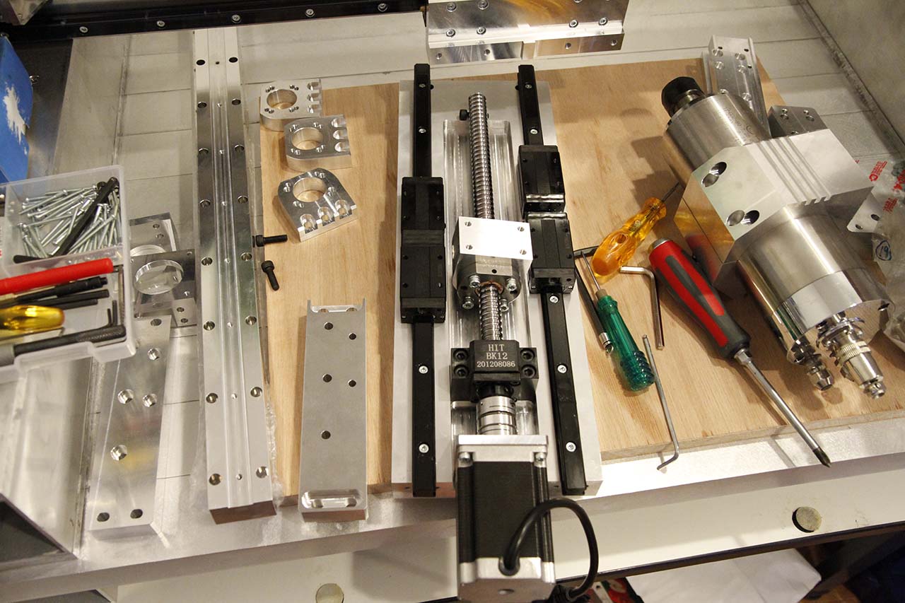

крепление винта за один конец, вполне допустимо на коротких осях, и предусмотрено изготовителем ШВП, например в даташитах THK такая схема установки указывается, да и во взрослых фирменных станках такое тоже встречается.
у меня например по Z тоже будет одна опора:
_MG_7368.jpg (3259 просмотров) <a class='original' href='./download/file.php?id=17137&sid=fa2afee0e6fa17e0e8ac3f29317e1d83&mode=view' target=_blank>Загрузить оригинал (172.19 КБ)</a>
Что не отменяет конечно кустарности станка и огрехов проэктирования.
Концевики например никакие вообще, за такие деньги можно было хоть китайские индуктивные поставить.
А насчет Hiwin аля Германия, нада понимать, что оригинальный тайванский хивин стоит приличных денег, а тут скорее всего установлена китайская подделка под хивин, кторыми весь алиэкспресс завален, стоит в 3 раза дешевле оригинала со всеми вытекающими...
