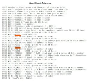

Ну вот и я делал скрипт с малой скорость, но правда по другой причине. А еще что-то не так с результатом после G31, в параметре 2002 какая то чушь, пришлось зачитывать значение из DRO вместо параметра.

Потому что так написано в документации mach3, что результат G31 записывается в параметры 2000-2005 по осям.
Может конечно я со скриптом что-то намудрил, поэтому и спросил.

Можно мануал? (У меня в мануале переменные только до тысячи, выше - переменные пользователя)...
G31 ничего никуда не пишет. Только по сигналу probe останавливает движение.
kyrilm
Сообщения: 23
Зарегистрирован: 01 мар 2023, 17:15
Re: MK6-ET подчиненная ось
Сообщение kyrilm »
Прям из матча хелп по g-коду, там и написано.

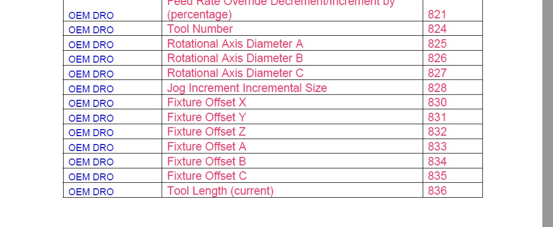

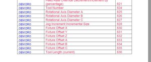

kyrilm писал(а): ↑25 мар 2023, 09:11 Прям из матча хелп по g-коду, там и написано.
Вот мануал от матча тут DRO 836 последняя ячейка...
Снимок экрана 2023-03-26 000649.jpg (4011 просмотров) <a class='original' href='./download/file.php?id=207212&mode=view' target=_blank>Загрузить оригинал (112.66 КБ)</a>
В каком мануале описаны ячейки 2000 и т.д.?

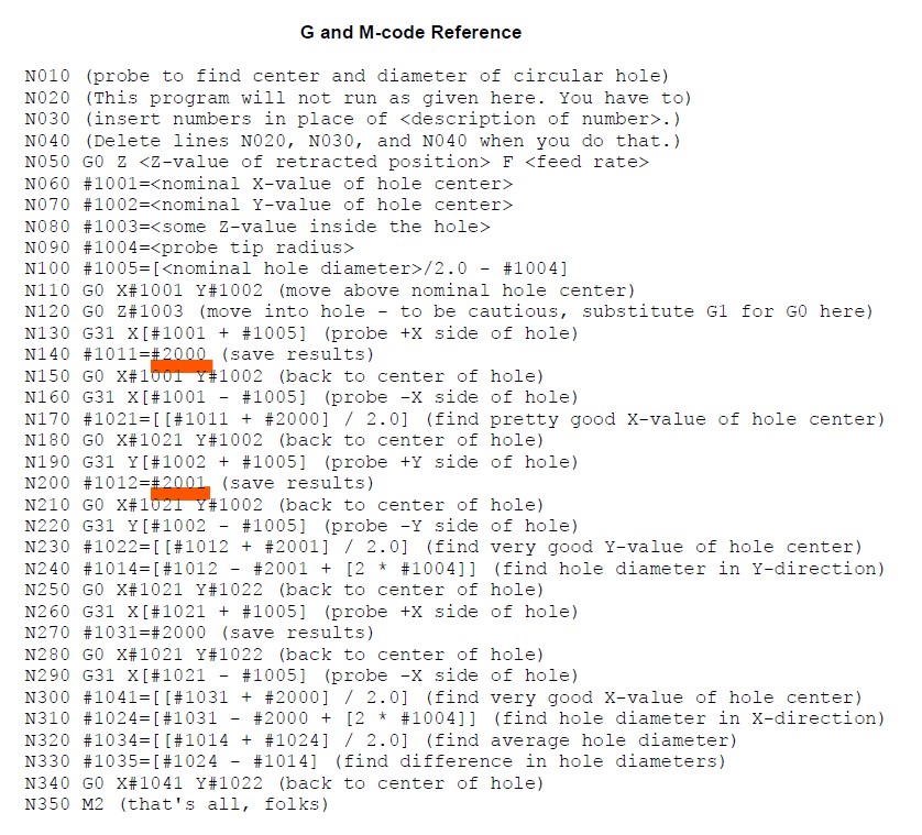

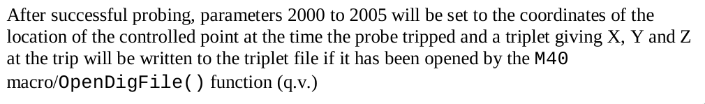

Kachik писал(а): Вот мануал от матча тут DRO 836 последняя ячейка...
Это DRO, а я про параметр
Screenshot_20230326_072035.png (3989 просмотров) <a class='original' href='./download/file.php?id=207213&mode=view' target=_blank>Загрузить оригинал (40.19 КБ)</a>
Описано это в хелпе и в Mach3Mill_1.84.pdf

kyrilm писал(а): ↑26 мар 2023, 07:30
Этот кусок - комментарий к примеру макроса который находится через абзац в пункте 10.7.12.3 но на наших контроллерах этого ничего нет... и не в одном мануале нет таблицы с прямым указанием их назначения и что эти ячейки можно использовать
Снимок экрана 2023-03-26 111857.jpg (3978 просмотров) <a class='original' href='./download/file.php?id=207218&mode=view' target=_blank>Загрузить оригинал (219.28 КБ)</a>
Наконец-то я с этим говнищем разобрался...
у меня старые счёты с этим... В макросах с матчем были как раз куски с чтением из этих ячеек и естественно это не работало. Я никак не мог понять почему 2000, в мануалах никакой инфы по этим ячейкам нет....
Не знаю как на ЛПТ, но на наших контроллерах ничего этого нет... у меня давало ошибку около 20мм чтение из этих ячеек...
Меня этот вопрос мучал с 16го года... всё - выдохнул...
