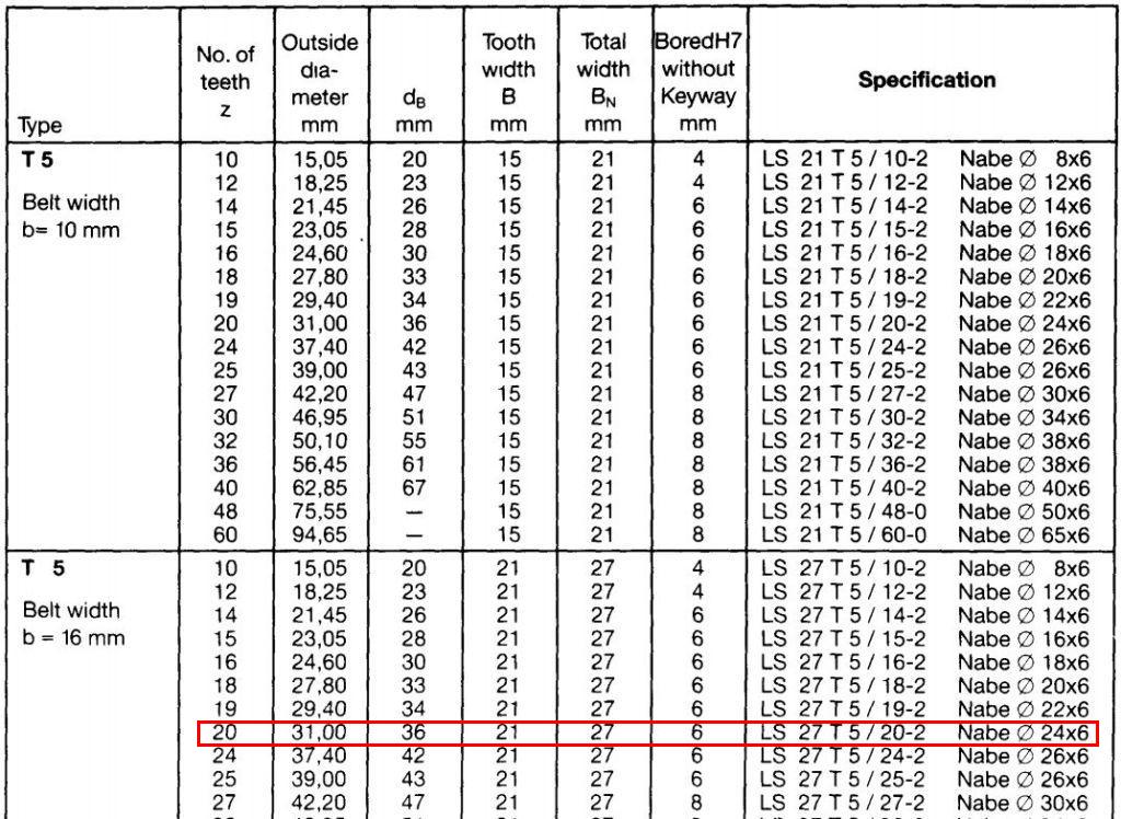

NikolayUa24 писал(а):А давайте посчитаем по другому, ваша шестерня 20 зубов модуль 1 наружный диаметр 22мм, диаметр рабочей части шестерни 20мм у вас редуктор 3:1 . Значит, за один оборот путь получается 3.14*20=62.8мм /3=20.94мм т.е. перемещение за 1 шаг будет 20.94/200=0.1047мм
Николай, Немного не так. В приложении - см.параметр Outside Diametr, это немного не та шестерня, но внешний диаметр будет такой же. Т.е.
31*3,14=97,34 мм. На самом деле люди пишут, что нужно взять даже не внешний (наружный) диаметр, а нужно брать диаметр нулевого растяжения ремня, который еще немного больше. Т.о., получится как раз около 100.http://cnc-club.ru/forum/viewtopic.php?f=19&t=3071
Я ставил себе задачу рассчитать именно частоту шагов (Гц), чтобы, сравнивая кривые-зависимости момент-частота, подобрать себе двигатели таким образом, чтобы оставался еще резерв по скорости подачи. При этом я изначально поставил в задаче условие, что будет редукция 3:1. Опять же, в этом станке 2 двигателя по оси X. По идее им же легче будет стронуть с места портал. А на осях Z и Y - по одному мотору, но там стронуть с места каретки легко. Я немного не понял, зачем Вы рассчитываете перемещение вала на двигателе. Может, картинка с редуктором немного не понятна. Я подправлю.

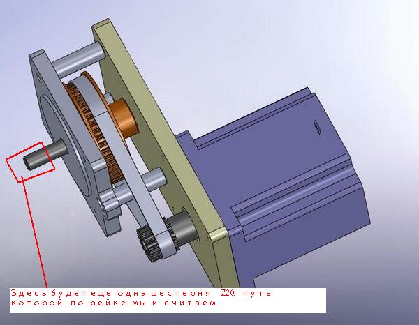

Ременный редуктор будет такой - 20зубцов на валу двигателя, затем ведомая шестерня с 60 зубами, в ней вал - и опять 20зубов на этом валу.
60/20=3 ваш редуктор а шаг ремня на редукцию не влияет то ли шаг ремня 5мм или 2.5мм разницы нету. Вложения: Шестерни модуль 1.pdf

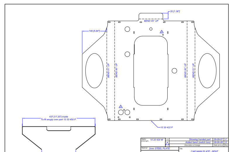

NikolayUa24 писал(а):чтобы загнуть деталь 2мм 10 20 420 W
А что за деталь, я что-то не найду такую в чертежах.

Я буду в Питере осенью, там планирую и порезать, и погнуть заодно. Вроде конторы есть. Гнут и 6мм как раз.
Они то гнут 90 градусов а вот вы им как покажете чертежи где гнуть надо 45 градусов и 51 на вас будут смотреть как на марсианина и откажут.

[quote]А что за деталь, я что-то не найду такую в чертежах.
1.gif (5078 просмотров) <a class='original' href='./download/file.php?id=16969&sid=c77bfb3d4114756660c7feac6f38ccdc&mode=view' target=_blank>Загрузить оригинал (27.1 КБ)</a>

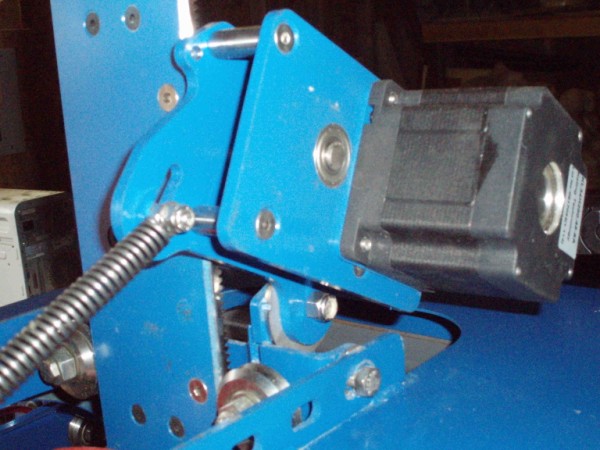

Рейка и редукторы
Думал также, только там вроде какие-то сложности у ребят были с расположением редуктора у оси Z. не лез он, что-ли. Вроде как-то развернули.

А, это номер - ссылка на предыдущий чертеж, но его нет в списке. А номер самого чертежа 10 30 422. Ладно, а то я уж подумал, что еще и разные версии проектов в сети гуляют
Он крепится на свое место там же где и они крепят мотор без редуктора.

NikolayUa24 писал(а):Он крепится на свое место там же где и они крепят мотор без редуктора.
Понял. Думаю использовать для начала стандартные пластины для моторов без редукции напрямую, а когда станок заработает, пусть сам себе вырезает редукторные коробки
До меня только дошло, что это - стандартная пластина (только с некоторыми доработками для редукции). А точка крепления пластины болтом вообще по Z только одна? вторую точку (прижим) обеспечивает только пружина? Если так, то, конечно, проще сразу сделать 4 одинаковых пластины для редукции. Все унифицировано получается для всех осей.

bsvstud писал(а):проще сразу сделать 4 одинаковых пластины для редукции. Все унифицировано получается для всех осей.
Да.
