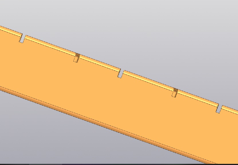

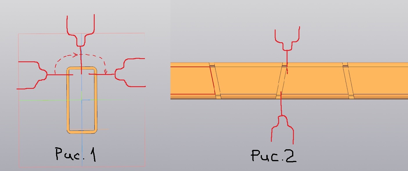

AAN писал(а): 20 авг 2022, 11:36
CF755 писал(а): 15 авг 2022, 22:13 Здравствуйте.
Необходимо вырезать щели в прямоугольной латунной трубе 12х25х1мм длиной 2500мм. Щели идут с шагом примерно 20мм по широкой грани трубы под разными углами. ширина щели - 1,62мм. Щели на 2,1 мм заходят на узкие грани трубы (см. рис).
Основное условие - изготовление всех щелей в едином цикле без перезакрепления трубы-заготовки: как вариант - фрезерование - на деревообрабатывающем (толщина стенки латунной трубы - 1 мм) станке с рабочим полем от 2,5 м.
Особенность заготовки. Труба довольно длинная (2,5м) и имеет прогибы. Для их исключения можно предварительно в листе фанеры, закрепленном на рабочем столе станка, сделать паз (12мм) и вставить в него трубу. Это будет и юстировка трубы относительно оси станка, и обеспечит ровное закрепление трубы на рабочем поле станка.
Неправильный это подход - изделие не имеет жёсткости ни при обработке, ни при эксплуатации - будет заведомо кривым. Нужно сразу ставить эту жидкую трубку в П-образную стальную обойму или в ферменную конструкцию (считать деформации надо) и обрабатывать на проволочно-вырезном с перестановками (всё равно точнее будет, чем фрезеровка)
Если я правильно понял, речь идёт про электроэрозионный метод. Тогда - вопрос... У меня щели заходят на 3 грани. Как мне вскрыть такую щель? Если принять, что проволока должна резать поверхность насквозь, то нужна головка, которая имела бы ход в +/-90 градусов (рис.1). Или проволока может выбрать металл?
Ещё одна особенность... Грань щели будет перпендикулярная граням трубы (рис.2), что в принципе не сильно критично. Ну, или ещё одна ось поворота головки. Станки с такими подвижными головами в России реальны?

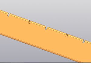

Прошу прощения за предыдущий пост - невнимательно к нему подошёл. Не надо никаких перезакреплений и головок +\- 90 градусов (наверное таких и нет). Щели отлично вырезаются проволокой с небольшим наклоном в пределах +\- 12 градусов (рис). Но остаётся вопрос точности перезакрепления. Посмотрел видосики на эту тему - народ утверждает, что точности можно добиться в одну десятку: на небольших токах можно отцентрировать проволоку относительно заготовки её небольшим касанием (появляется искра).
Если кому интересно, как центрируют "по искре" - с 50-й секунды
https://www.youtube.com/watch?v=JRfYVc9CHCU
Электроэрозия-угол.jpg (2433 просмотра) <a class='original' href='./download/file.php?id=204607&sid=9d9a9d50875e2a964a8d81a1948a8ad4&mode=view' target=_blank>Загрузить оригинал (45.56 КБ)</a>
