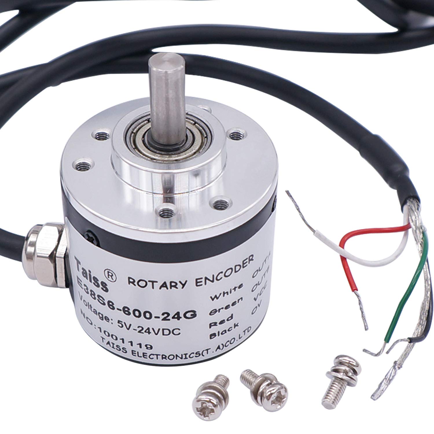

Поступило несколько просьб по подключению энкодеров. Разберём варианты.
Большинство входов контроллера NVEM оптически развязаны. Но оптроны установлены довольно медленные (до 20 КГц максимум). Такую скорость можно получить даже на обычном LPT порте в основном цикле работы LinuxCNC. Единственный скоростной вариант для контроллера NVEM - использовать 10 входов для проводного пульта (X-IN, Y-IN, Z-IN, A-IN, B-IN, C-IN, 1X, 10X, 100X, ESTOP). Эти входы не изолированы, есть только подтяжка от небольших помех. Эти входы можно назвать скоростными. Итого, можно подключить 5 AB энкодеров с TTL выходами 0..5V (не диф. сигнал). Для Z меток большая скорость на входе не нужна. Z метки можно подключить через оптически развязанные входы.
В данный момент модуль счётчика для энкодеров в коде прошивки не реализован. Единственный вариант для реализации без переделки контроллера - программный. Аппаратный способ недоступен ввиду неправильной разводки платы. По предварительным прикидкам можно сделать программные счётчики с частотой до 50 КГц. Для примера, шаговик нормально пашет на скорости до 1000 об/мин. Если на нём стоит энкодер на 600 меток (2400 импульсов), энкодерный вход должен переварить 1000 / 60 * 2400 = 40000 импульсов в секунду (это 40 КГц). Если есть "в студии" люди, кому нужно работать с энкодерами, поднимите руки.
Ещё один вариант для подключения энкодеров - использовать внешнюю макетную плату с STM32 (blue pill, black pill или что-то другое). Эту макетку можно подключить к четырём из 10-ти пинов, озвученных ранее. Внешняя макетка аппаратно и программно считает энкодеры и передаёт данные по шине SPI. Скорость счёта при этом будет достигать нескольких мегагерц. Входы на макетке не изолированы, тот же TTL до 5V (не диф. сигнал). Кому нужен такой вариант, поднимите руки.
По результатам опроса желающих будет понятно, что мы сделаем, а что нет. Голоса тех людей, кто приобрёл софт для контроллера или сам контроллер, учитываются в первую очередь.

Михаил, вопрос с энкодерами актуальный. Заморачиваться ради 40кгц вам охота? Делать так уже по нормальному, чтобы мегагерц могло переваривать. Если для этого надо отдельную stm задействовать по шине spi, то лучше реализовать такой вариант. Ну и нужно думать про дифф сигнал.... Просто TTL 5в от помех не защищён, а энкодеры должны быть защищены от помех и работать стабильно иначе обратная связь будет только головной болью.... Так что я за то чтобы 1мгц и дифф. Аппаратно как это сделать вам виднее должно быть.

Про энкодеры - идёт опрос мнений. Пока что, один человек хочет программный энкодерный модуль. Время покажет, надо или нет. Диф. сигнал нужен далеко не всем. Обычные линейки микронные как-то без диф. выхода обходятся. Ну и, как грицца, сделаешь диф. сигнал, народ скажет, что не хватает аналога -10..10В. А это уже совсем другой вид контроллера. Гораздо выгоднее сделать отдельную коробочку, которая будет конвертером степдир в аналог и диф. сигнал в 5V TTL.

а какая применимость вот того энкодера что на фото в любительском станке? Где то мне попадалось что там то ли 262 тыс рисок то ли импульсов на оборот?
antoxa-kylibin писал(а): Так что я за то чтобы 1мгц и дифф.
да в общем то не запредельная частота - можно и согласованием обойтись. Дифференциальные кстати тоже согласовывать надо
