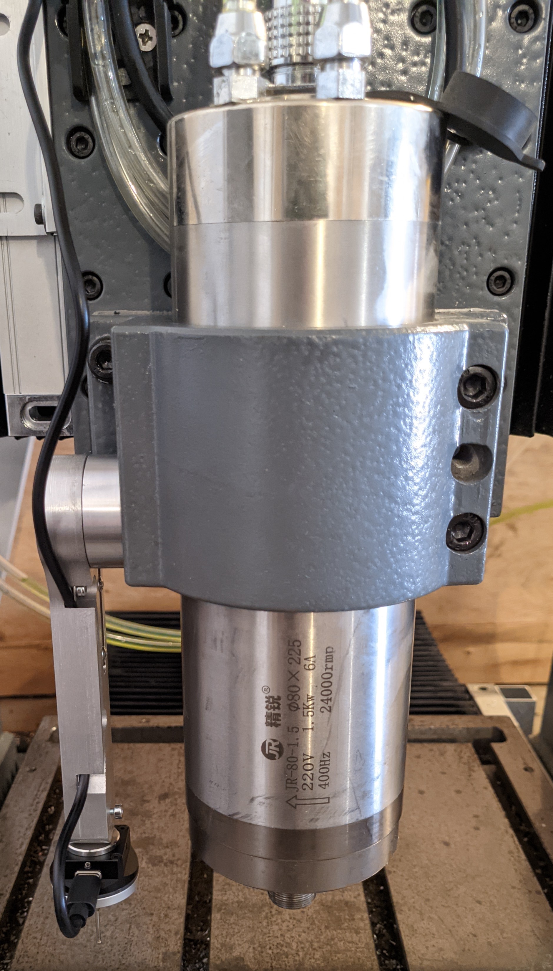

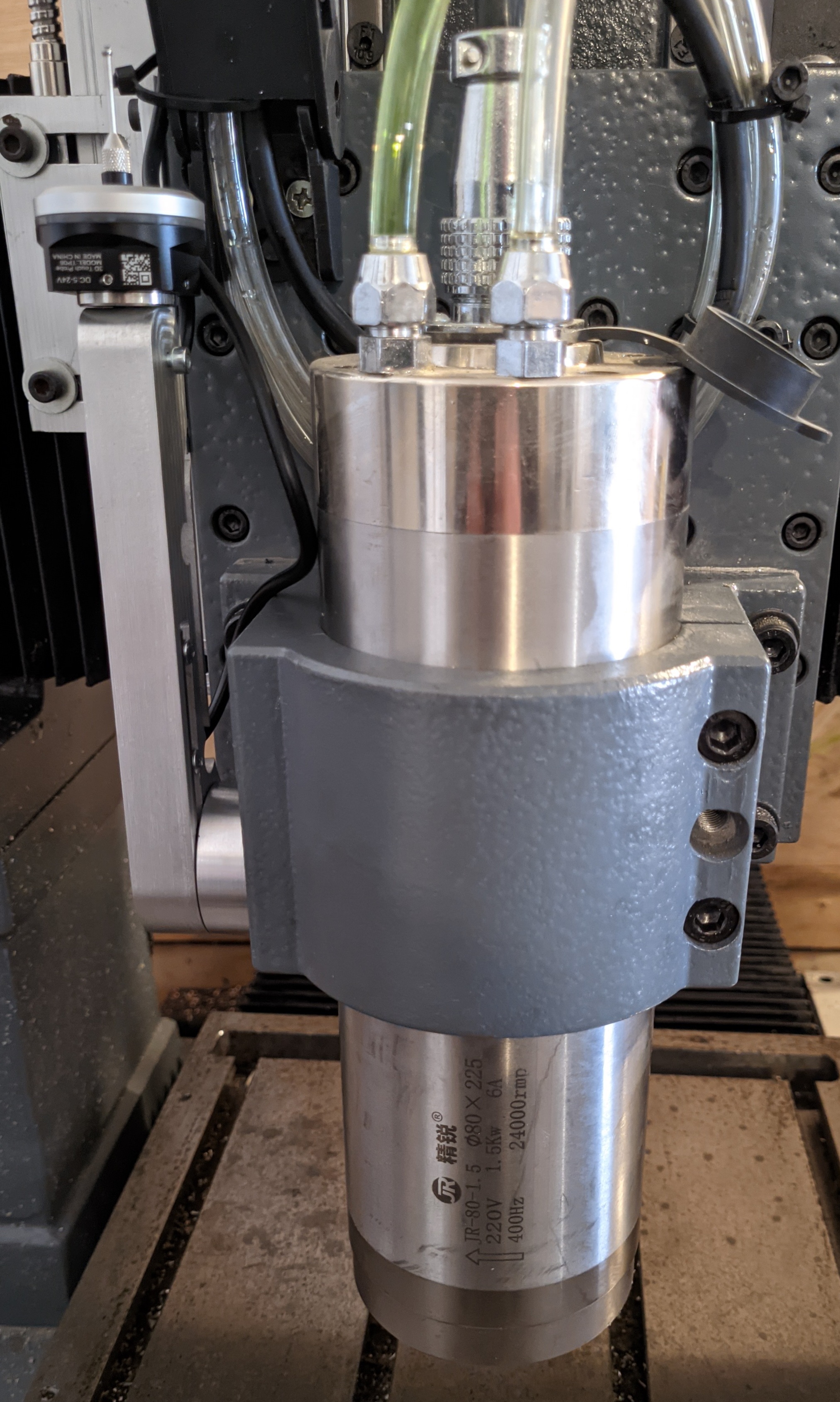

Cvazist
Сообщения: 950
Репутация: 97
Re: ЧПУ щуп на откидной штанге
Сообщение Cvazist »
Поставил. Ещё нужно подключить и настроить.
PXL_20230515_111831997.MP.jpg (2978 просмотров) <a class='original' href='./download/file.php?id=207813&mode=view' target=_blank>Загрузить оригинал (1.48 МБ)</a>
PXL_20230515_111851967.MP.jpg (2978 просмотров) <a class='original' href='./download/file.php?id=207814&mode=view' target=_blank>Загрузить оригинал (1.48 МБ)</a>
steals_y2k
Сообщения: 900
Репутация: 61
Настоящее имя: Makc
Откуда: Ярославль
Сообщение steals_y2k »
тоже вверх ногами.
производитель говорит, что это разложенное состояние..
Сообщение Cvazist »
Подключил, проверил точность при нескольких измерениях и складываниях-раскладываниях получил ±0.05 мм.
Что не понравилось в конструкции: как бы сильно не затягивал винт в центре поворотного механизма натяг в подшипниках сделать не получилось
steals_y2k писал(а): ↑16 май 2023, 10:26 тоже вверх ногами.
Сам производитель выложил фото где всё установлено точно так же как у меня. И инструкции по установке нет ни какой.
steals_y2k
Сообщения: 900
Репутация: 61
Настоящее имя: Makc
Откуда: Ярославль

steals_y2k
Сообщения: 900
Репутация: 61
Настоящее имя: Makc
Откуда: Ярославль
Cvazist писал(а): ↑ Сам производитель выложил фото где всё установлено точно так же как у меня
любопытно.
а мне он на разбег измерений сказал, что возможно из-за установки в обратную сторону💁🏻

Cvazist
Сообщения: 950
Репутация: 97
Сообщение Cvazist »
steals_y2k писал(а): ↑16 май 2023, 21:48 а мне он на разбег измерений сказал, что возможно из-за установки в обратную сторону💁🏻
Переставил лапу?
Показания улучшились?
