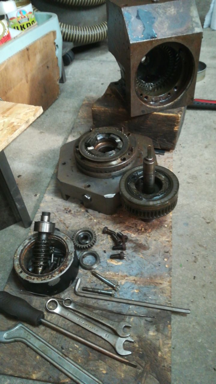

Перебрал заднюю бабку, засохло всё едва пиноль выпрессовал прессиком 3 тонны. Подгонка пиноли конечно впечатлила!!!
Разобрал и инструментальную головку, в принципе просто разбирается. Звонил статор двигателя, уффф, рабочий, хотя внутрь его вода попадала.
Отвинтить 6 винтов крепления диска к планшайбе, у меня ключ 7
Рукой за шестерёнку червяка разомкнуть головку.
Снять шестерню червяка
Выкрутить резьбовое фиксирующее кольцо подшипника, там внутри есть пазик как бы под спецключ, но не туго, скрутил отвёрткой.
Выкрутить червяк поставив обратно шестерню.
Сколотить диск с планшайбы
Открутить круглую гайку и снять планшайбу
Отвернуть 6 винтов крепления полумуфты Хирта. Ключ 6 но лунка на винтах очень неглубокая, побоялся и изготовил биту 6 для ударной отвёртки.
Двумя болтиками М6*50 снять полумуфту Хирта, там есть два отверстия резьбовых.
Ну и всё, дальше вынуть вал шпиндель.
Решил применить метод "работай пока не упал" и перемыть и собрать головку сколько успею. Успел много)))
Планшайба в корпус уплотнена фторопластовым уплотнением с усилителем в виде кольца резинового, такое применяется в уплотнениях штоков ПЦ/ГЦ иногда. При сборке вставлять можно хоть когда, но если как я забыл поставить пружинку фиксатора перед снятием полумуфты Хирта кольцо надо вынуть, ставиться оно отворотом внутрь. Упорные роликоподшипники- толстое кольцо к колесу червячному, тонкое к корпусу и полумуфте. Фотосессию делать уж не стал, в каке по локоть да и торопился.
На радость состояние головки бодрое, налёт ржи и куча говнилина конечно была, но фатального ничего нет. Инструментальный диск по ходу неродной, номера инструмента перебиты. Расточки под осевые Ф38 все и отличные, опорные поверхности резцов оказались достойные поработать и без ремонта, при беглом первоначальном осмотре оказалось что брусочек шатал на грязи всякой, шаберком прошуршал и обрадовался.
А, вот ещё, видимо в головку подаётся воздух для создания небольшого избыточного давления чтоб внутрь ничего не ползло, трубка подсоединяется к крышке кодера. Или ошибаюсь, но другого обьяснения нет.
