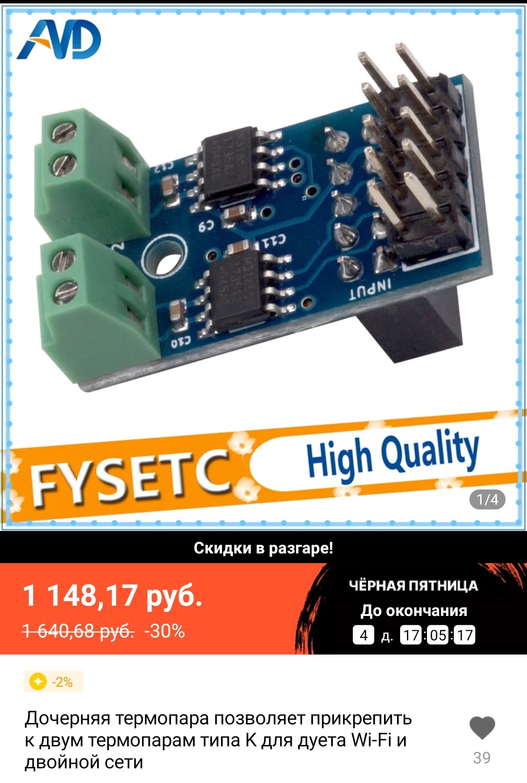

Две засады. Температура литья полисульфона 380град.
А она не поддерживает вот такое? https://duet3d.dozuki.com/Wiki/Connecting_thermocouples
IMG_20211125_195338.jpg (2978 просмотров) <a class='original' href='./download/file.php?id=199959&mode=view' target=_blank>Загрузить оригинал (406.92 КБ)</a>
Как доп. модуль?

Да, платы duet конечно тоже хороши, и ethernet есть, вот только там куча драйверов распаяна. Можно конечно забить на них, степ-дир все равно выведены. И армы там атмеловские, стм мне кажется с точки зрения программирования попроще будут.
Re: МиниТПА(термопластавтомат)
selenur писал(а): ↑ А она не поддерживает вот такое? https://duet3d.dozuki.com/Wiki/Connecting_thermocouples
Если и поддерживает, то купив сейчас придет к концу января.

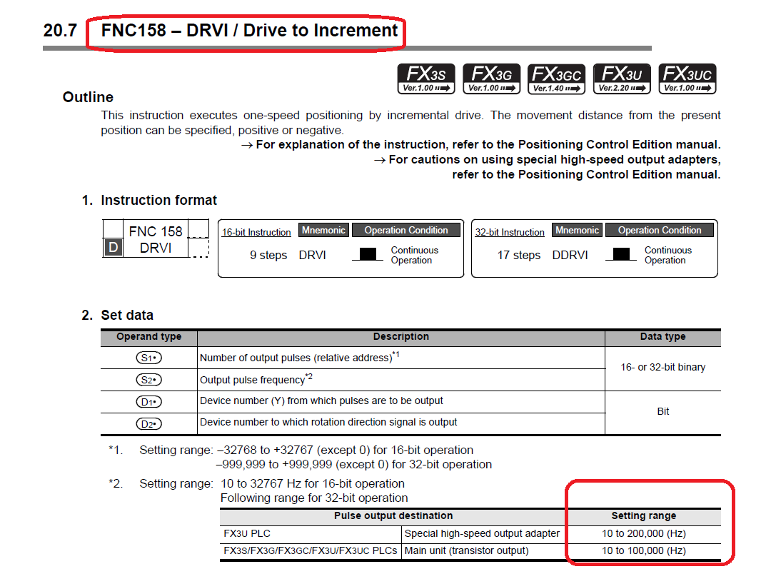

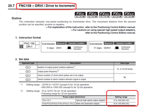

PLC 100-200кгц :hehehe:
05.png (2939 просмотров) <a class='original' href='./download/file.php?id=199960&mode=view' target=_blank>Загрузить оригинал (75.92 КБ)</a>
Чтобы обеспечить стабильный вывод сигналов, ПЛК робит степ/дир на прерываниях. На STM32 этот вариант 200 КГц даст. В основном цикле (цикл loop() в ардуинах) делать вывод - худший вариант. Будет максимум 100 КГц, если проц ничем не занят. Однако, у STM32 есть ещё один способ вывода - аппаратные таймеры. Сие не отвлекает процессор, и на 4-6 каналов степ/дир вполне хватит. Частота вывода может быть в мегагерцах. Вощем, STM32 рулит во всех случаях. Не зря его ставят во все ПЛК.

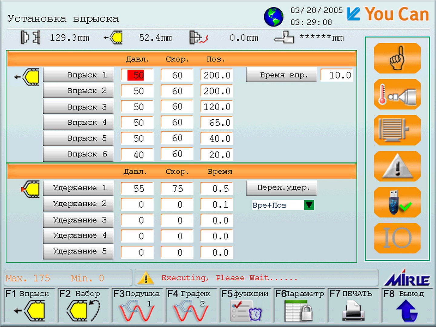

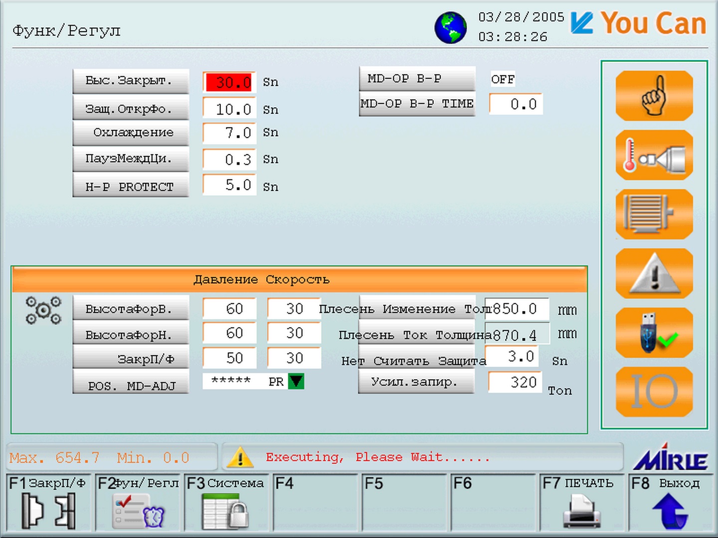

Как профполимерщик, побуду минутку Кассандрой - ничего приличного у Вас не получится. МиниТПА это тема не то, что сложная, просто "не в коня -корм" , именно поэтому всякие Бэбипласт-ы таких денег стоят.
гражданинъ писал(а): ↑ как прогреется "печатай" букву "Г" нужных размеров в режиме "ваза" .И ни чего не надо кодить .
Все так просто. Как я не догадался просто печатать букву "Г" :)

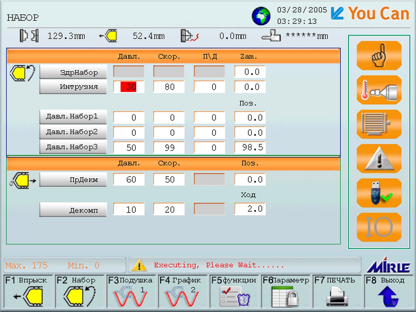

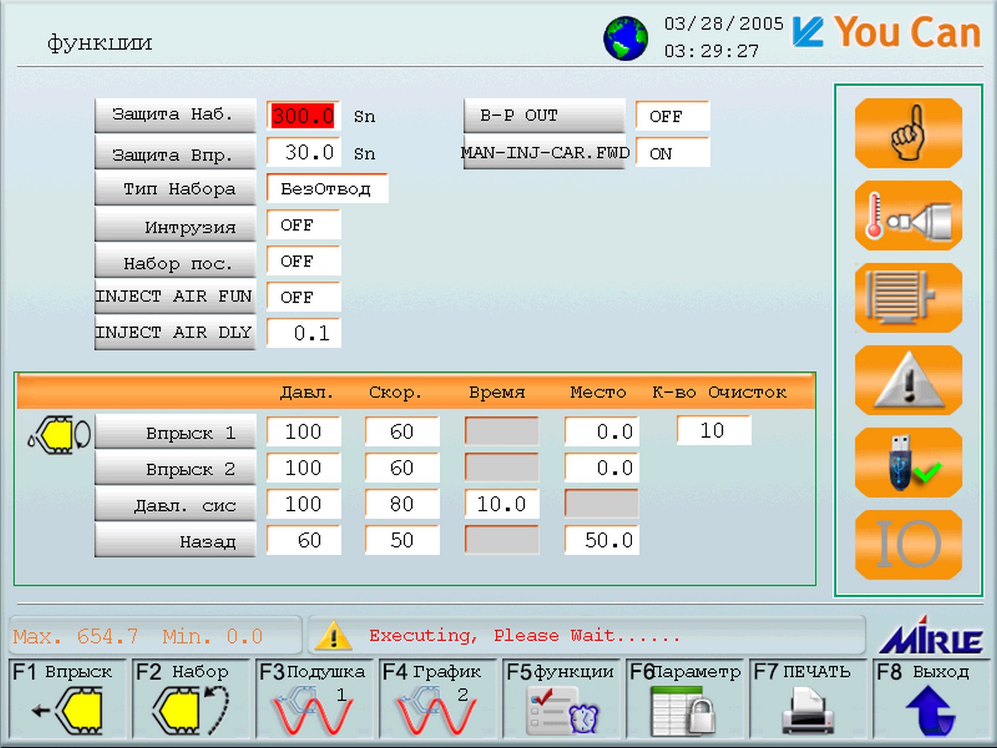

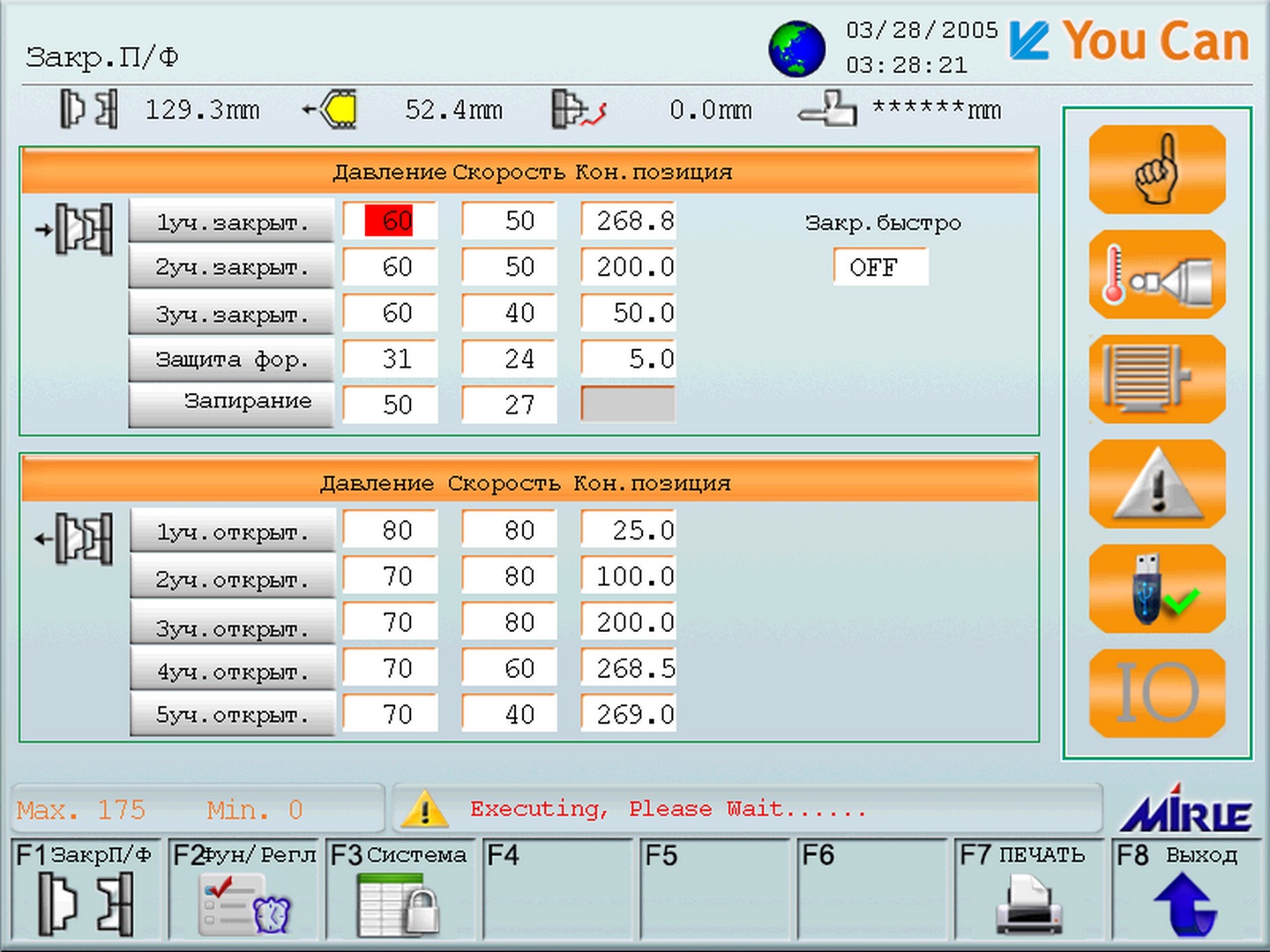

Смыкание формы: нужно быстро подвести формы до концевика. После этого на малых оборотах шаговика сжать форму. Возможно придется жать так, что шаговик будет пропускать шаги или давить форму до срабатывания другого датчика сигнализирующего что форма сжата. В случае с сервой - сжимаем форму до срабатывания нужного момента сервы.
Работа шнека: шнек вращается опред. кол-во оборотов с заданной скоростью. Возможно нужна будет подпрессовка, это медленнее вращать шнек пока деталь остывает. Потом декомпрессия, это вращение шнека назад опред. кол оборотов чтобы не капало с сопла.
На взрослом ТПА
Закрытие формы
закр ф.jpg (2858 просмотров) <a class='original' href='./download/file.php?id=199966&mode=view' target=_blank>Загрузить оригинал (373.37 КБ)</a>
закры ф.jpg (2858 просмотров) <a class='original' href='./download/file.php?id=199967&mode=view' target=_blank>Загрузить оригинал (334.91 КБ)</a>
Набор
набор.jpg (2858 просмотров) <a class='original' href='./download/file.php?id=199968&mode=view' target=_blank>Загрузить оригинал (346.98 КБ)</a>
функ набора.jpg (2858 просмотров) <a class='original' href='./download/file.php?id=199969&mode=view' target=_blank>Загрузить оригинал (350.54 КБ)</a>
Впрыск
впрыск.jpg (2858 просмотров) <a class='original' href='./download/file.php?id=199965&mode=view' target=_blank>Загрузить оригинал (389.71 КБ)</a>
