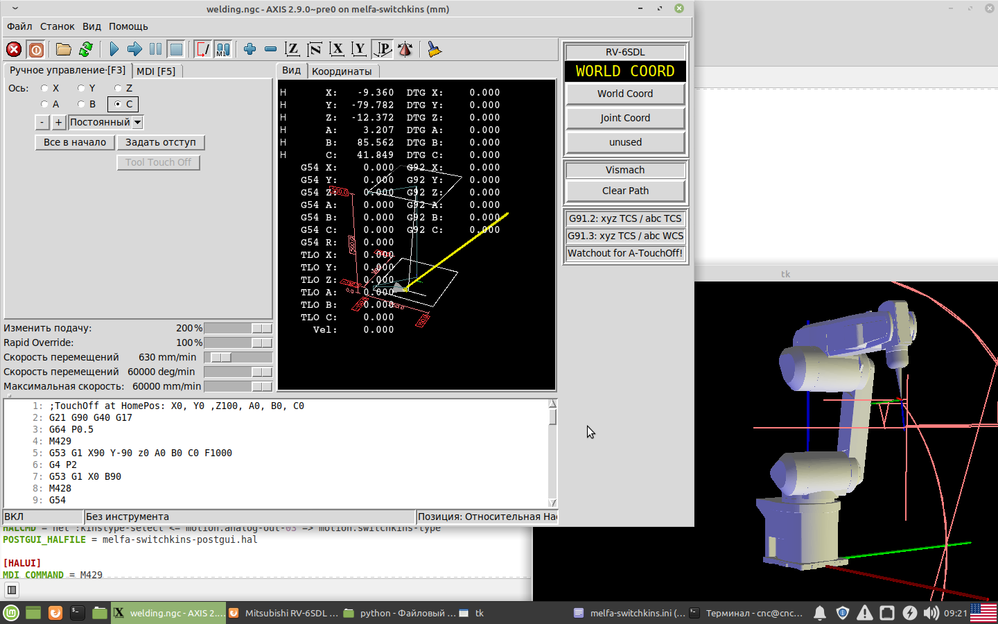

Снимок экрана_2020-03-19_09-21-23.png (7417 просмотров) <a class='original' href='./download/file.php?id=178542&mode=view' target=_blank>Загрузить оригинал (215.29 КБ)</a>
https://forum.linuxcnc.org/10-advanced- ... ion#158625
ветка емс с кинематиками от Dewey Garrett
https://github.com/LinuxCNC/linuxcnc/tree/dgarr/s_kins
$ uname -a
Linux cnc-desktop 4.14.148-rtai-amd64 #2 SMP PREEMPT Sat Nov 9 16:29:10 GMT 2019 x86_64 x86_64 x86_64 GNU/Linux
Mint 19
