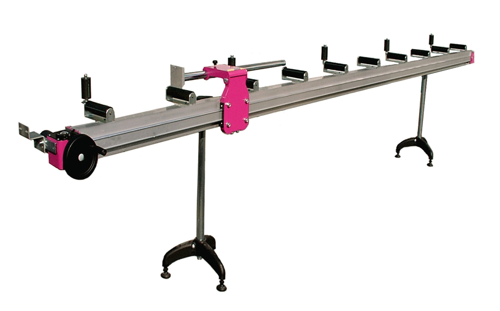

Rom327 писал(а): ↑ Просто есть опасение при потере шагов нарезать брака...
Дык, я же буду серву ставить, а там энкодер стоит... И скорее всего продублирую электронной линейкой... ИМХО. Мои сомнения в том, смогу ли я привязать серву к этой коробке... ? Продавец молчит как партизан... :thinking:

Так вроде бы писали о том, что применять с ней в паре хотят серву Panasonic. Тогда проблем с пропуском шагов быть не должно.
Настраиваем внутренний ПИД сервы, выводим сигнал ALR. на контроллер. В случае аварии серва в любом случае вывалится в ошибку. Этот контроллер может ездить по прямой. А насколько удобно будет его использовать для этой задачи - это уже вопрос к оператору.

SVP писал(а): ↑ Честно - не понимаю почему "холостое" передвижение упора должно приводить к потере шагов.
Форум забит темами про потери шагов! Но одно дело это происходит дома, для себя и совсем другое на производстве... А для производства прежде всего надежность и повторяемость...

Шаги может потерять, когда тяжёлой заготовкой упор пару раз ударить, когда он далеко стоит... и можно сбить пару шагов легко... а если Серва, или серво-шаговый двигатель, то он скомпенсирует, обратно подъедет на правильное место.

Rom327 писал(а): ↑04 авг 2021, 11:36
Unikus писал(а): ↑ Тоже думалось так сделать...Но вот нужно подобрать адекватное передаточное число, чтобы и быстро передвигать на большую длину и в тоже время можно было точно выставить в миллиметр... Или что-то мудрить с двухскоростной коробкой передач.... А также заморочиться с тормозом... В то время как моторный привод решает все эти задачи...
Тормоза у нас никакого не было, а чтобы упор не уезжал от удара заготовки сначала заготовка упирали в упор, а затем выставляли нужный размер...
Слышал что ремень немножко тянется..., не плясал ли у вас размер от силы упора заготовки, потом а то получится... с какой силой прижмёшь - такой размер и получишь, т.е. размер может прыгать, плюс-минус миллиметров парочку...
А так, ремень мне нравится, скорости высокие, работает тихо - мягко. Стоит дешево

Hugo писал(а): ↑ не плясал ли у вас размер от силы упора заготовки
Заготовка лежит на рольганге с роликами. На самой пиле есть 2 небольших крыла, там, где работают пневмоприжимы. Так что сопротивления перемещению практически нет...
p.s. Вот нашел сильно похожий:
ролик.gif (1677 просмотров) <a class='original' href='./download/file.php?id=197144&mode=view' target=_blank>Загрузить оригинал (73.02 КБ)</a>
